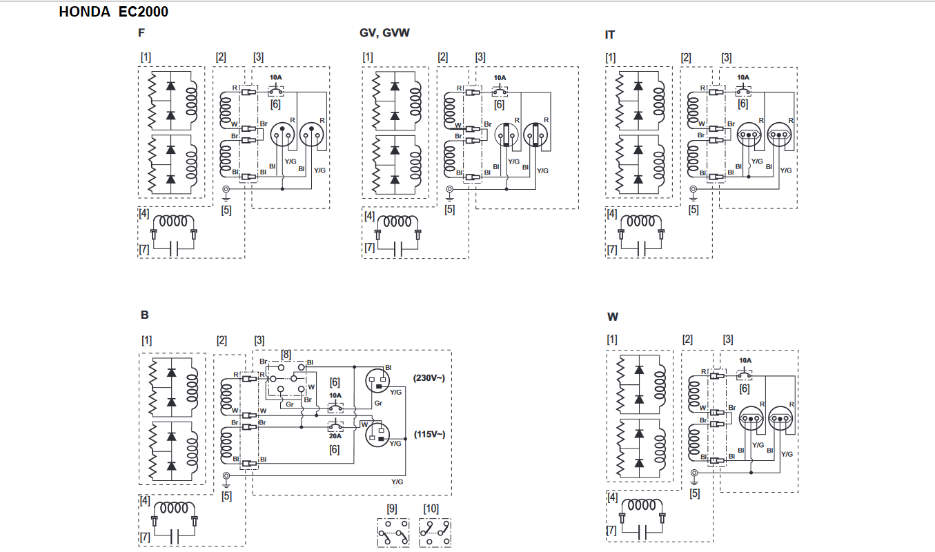

Ами това е - напрактика единия край ти отива на "зануляване"/заземяване. Оригинално агрегата не е така направен. Резултатът е следствие на твоето свързване. Колко правилно/неправилно ... Можем да си спорим до безкрай.
Ако включиш да речем скара за печене на агрегата и тя има пробив към корпус, ще ти се появи напрежение 230V между единия от отворите на шокото и корпуса на генератора. Затова по-назад бях казал, че правите "автоматичен пробив".

Нищо не съм олайфил. Това е щепсъл който подава към АВР, би трябвало да си видял и него. Освен това, самият модел (щепсъл) е така направен, че веднъж окабелен (щепсъла), нищо не може да се обръща. Мога да го "обърна" през разклонител, но това само ще размени ролите на изводите.

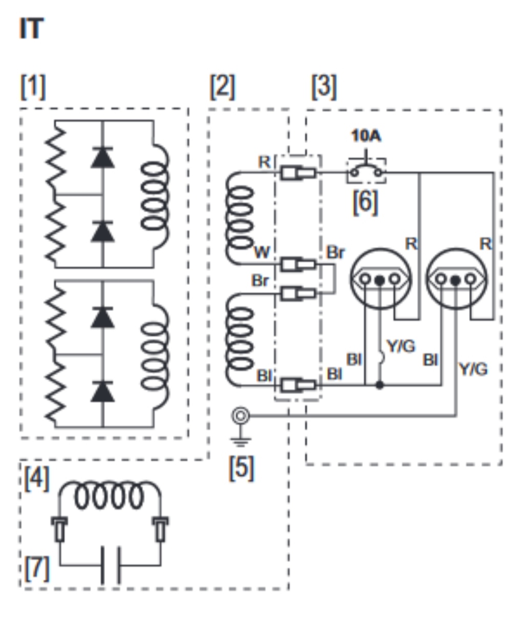

Я пОгледни още еднаж Дясната схема! сЕга си представи как по черната линия тече земя, дето иде от зелената, като я онулява. Фазонещото че свети само на другата жица. На тези двете, както и на бойлерния корпус, алпакато по мивката и пр. метални части, "пробив" не мое да има.
На 2.32мин. се види ясно щепсолот. Има дупка на защитната, у която влиза ено нещо, дето е в шукото.
addicted - специалист
На тази схема директно единия край на намотката на генератора е свързан с пластините на левия контакт.
Незнам грешка ли е, не е ли...

"производителят казва- "Да се заземи!"
НО! - там където е указал. Т.е. да се заземи корпуса. Не го отричам, въпреки липсата на смисъл!
ТИ обаче заземяваш директно единия извод! Това е буквално в противоречие с инструкциите на машината.
