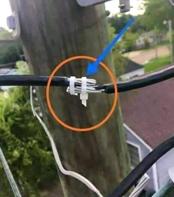

tarlyo - специалист
Какво разбирате вие от кабелни връзки...
krasi92 - майстор
Не е ли лепнато с капчица не ми го хвали
