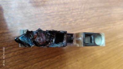

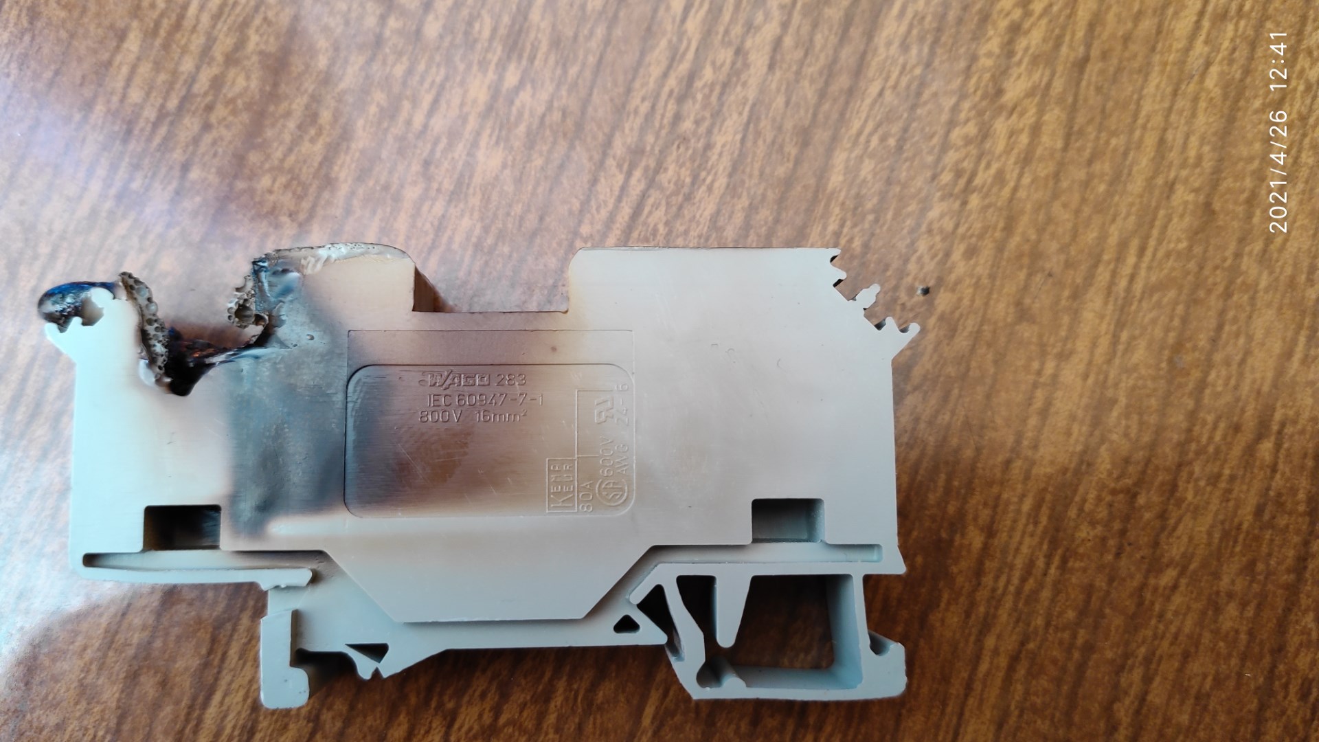

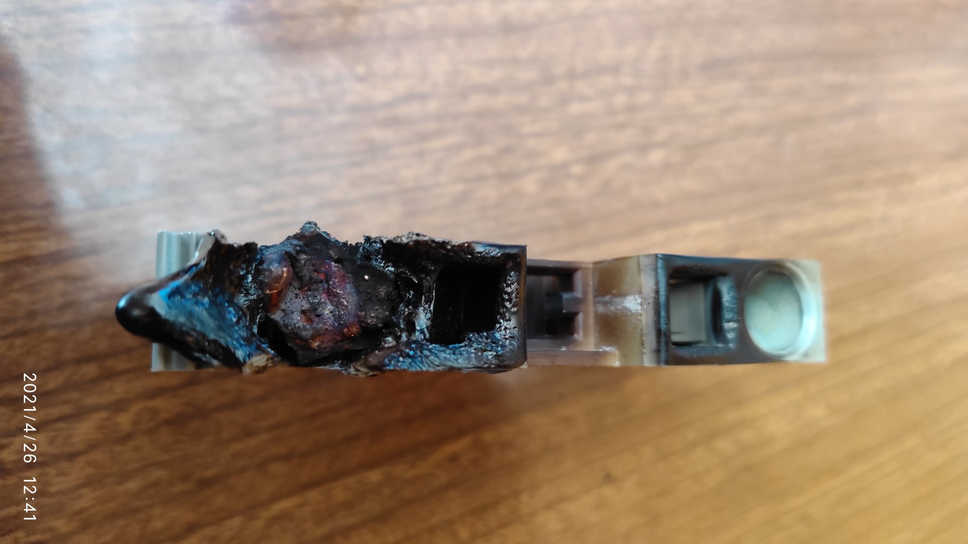

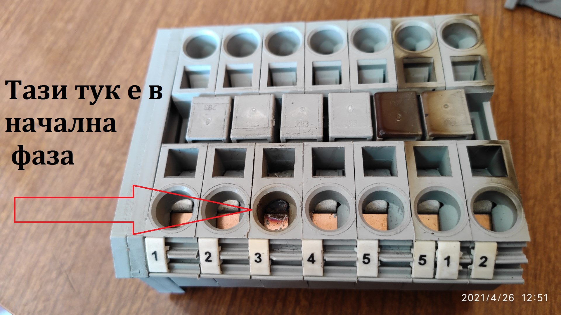

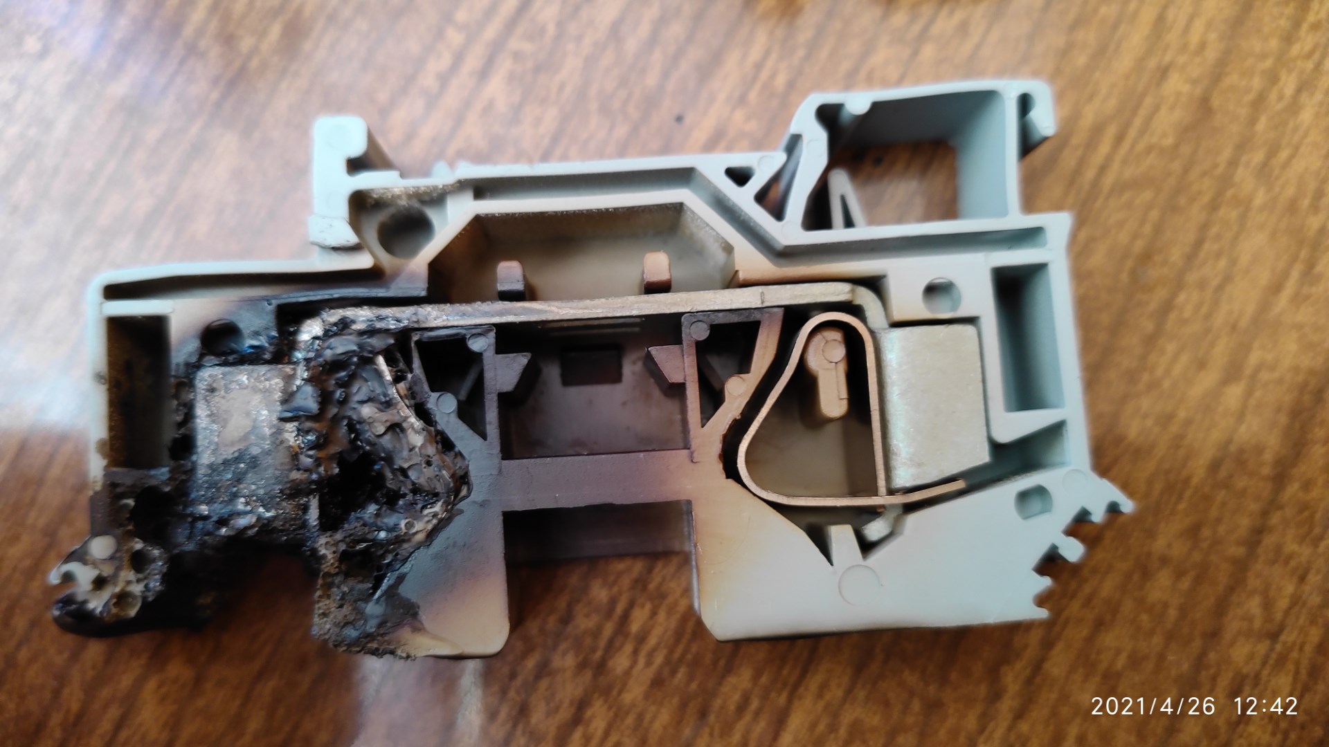

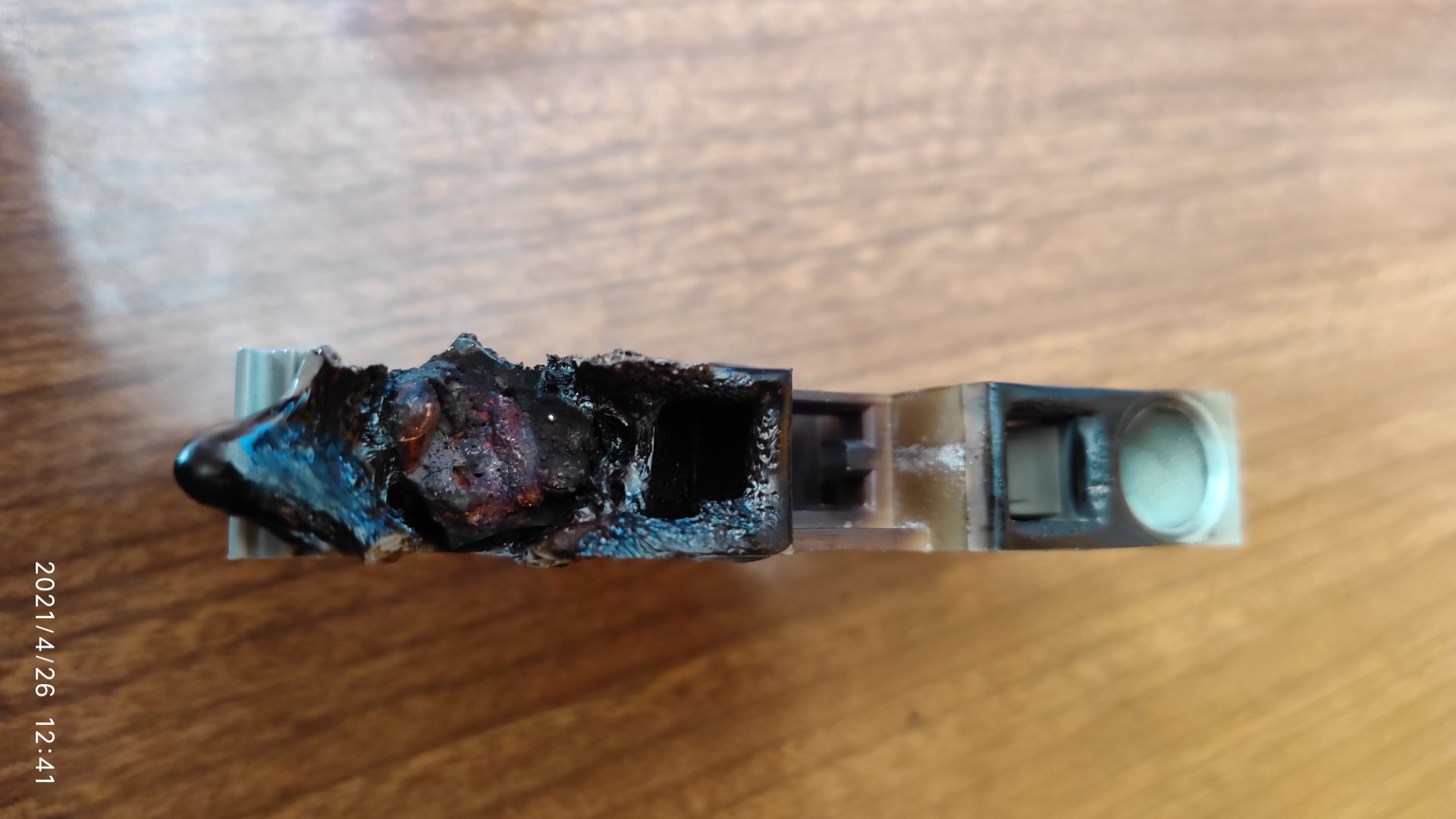

Нещо като влага във въздуха, корозивна атмосфера...?
На "тръгналата" клема се вижда че е напушено калаеното покритие от прегряване.
Явно от лош контакт който може да е в следствие от замърсяване на кабела още при монтажа.
Няма как да гадая - с толкова, толкова.

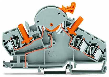

Точно от тези не съм използвал.
Масово използвам от сериите 221, 222, 773 и подобните им - нито една компрометирана.

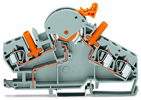

От тези за дин шина 282-870 (снимката по-долу) имам работещи от 10-тина години над 10 500 броя - нито една компрометирана.
Не така стои въпроса с винтовите клеми за дин шина.
От около 8000 клеми за същите години имам запалени 10-15 клеми.
Малко са но с сравнено с 0 при пружинните за мен е достатъчно показателно.
Между другото при тези с винт са малко защото 2-3 години след монтажа ги ревизирах всичките.
Поне едно 30-40% си бяха охлабени...
ср апр 28, 2021 7:08 amESPACE написа: Няма гилзи, многожичен меден проводник 16кв.мм.Гилзите не са забранени и даже се препоръчват при корозивна атмосфера.
