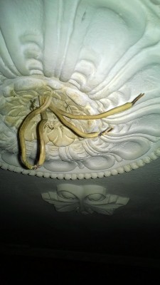

Днес ми изгоря една крушка на полилея в коридора.При проверка на фасунгата видях че е за смяна порцелановата част с пластините.Но преди това проверих ключа с фазоуказател и установих ,че има фаза на едната клема която изчезва като светне крушката. Този ефект се получава при постоянно подадена фаза на полилея.Като свалих полилея се появиха 4 кабела.Първия с постоянна фаза, втория с нулата която явно се прекъсва от ключа, а другите две кабела бяха свързани заедно и увити с стар изолирбанд.Проверих ги с фазоуказателя- няма напрежение.
При проверка с пробна лампа, между фазата и двата свързани кабела -свети.
Между фазата и нулевия кабел за полилея-свети при включен ключ.
Смених порцелана на фасунгата и монтирах полилея както си беше.Проверих с фазоуказателя металните части на полилея-няма проблем.
Не съм отварял ключа да търся да прекъсвам нулата.Не съм професионален ел.техник, а от скромния ми опит при предишна смяна на ключове установих че фазата минава от една стая в друга ,като свързването е при ключа.Това в панелка.

:lol: Значи там където са ти всички кабели там е и връзката за ключа :lol: Демек са си спестили една разклонителна кутия.Двата кабела дето са свързани заедно е именно връзката към ключа като в твоят случай са го свързали с нула вместо с фазата.Промени прекъсването да не прекъсва нулата а фазата защото е много опасно.Ако не разбираш викни човек който знае какво прави защото ако сгрешиш свързването ще има БАУ....
