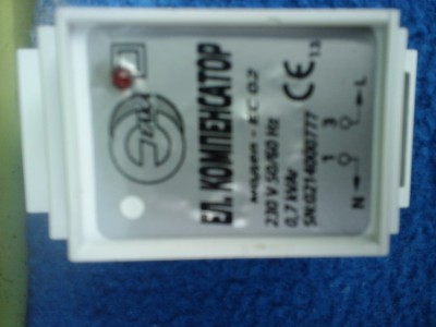

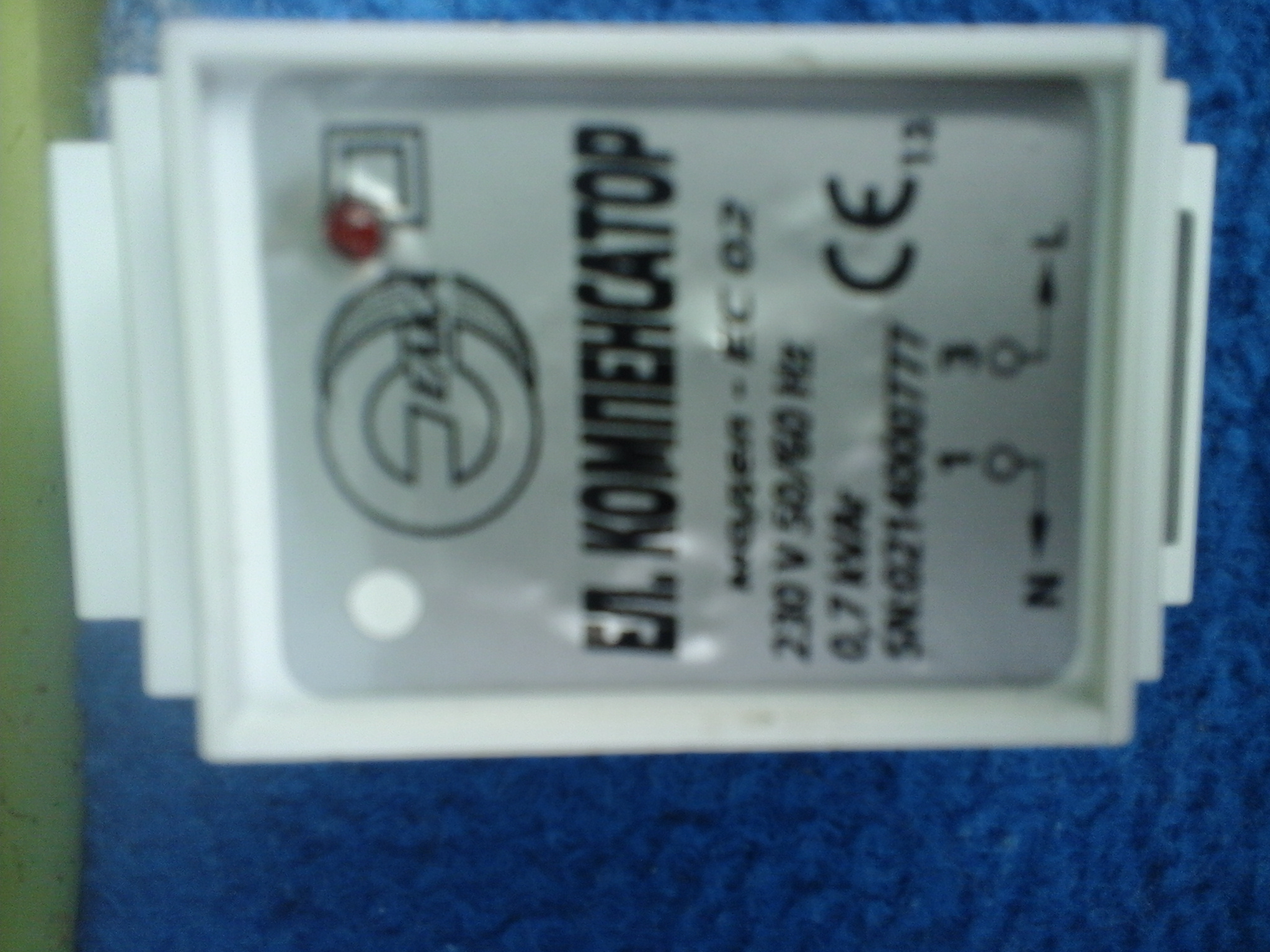

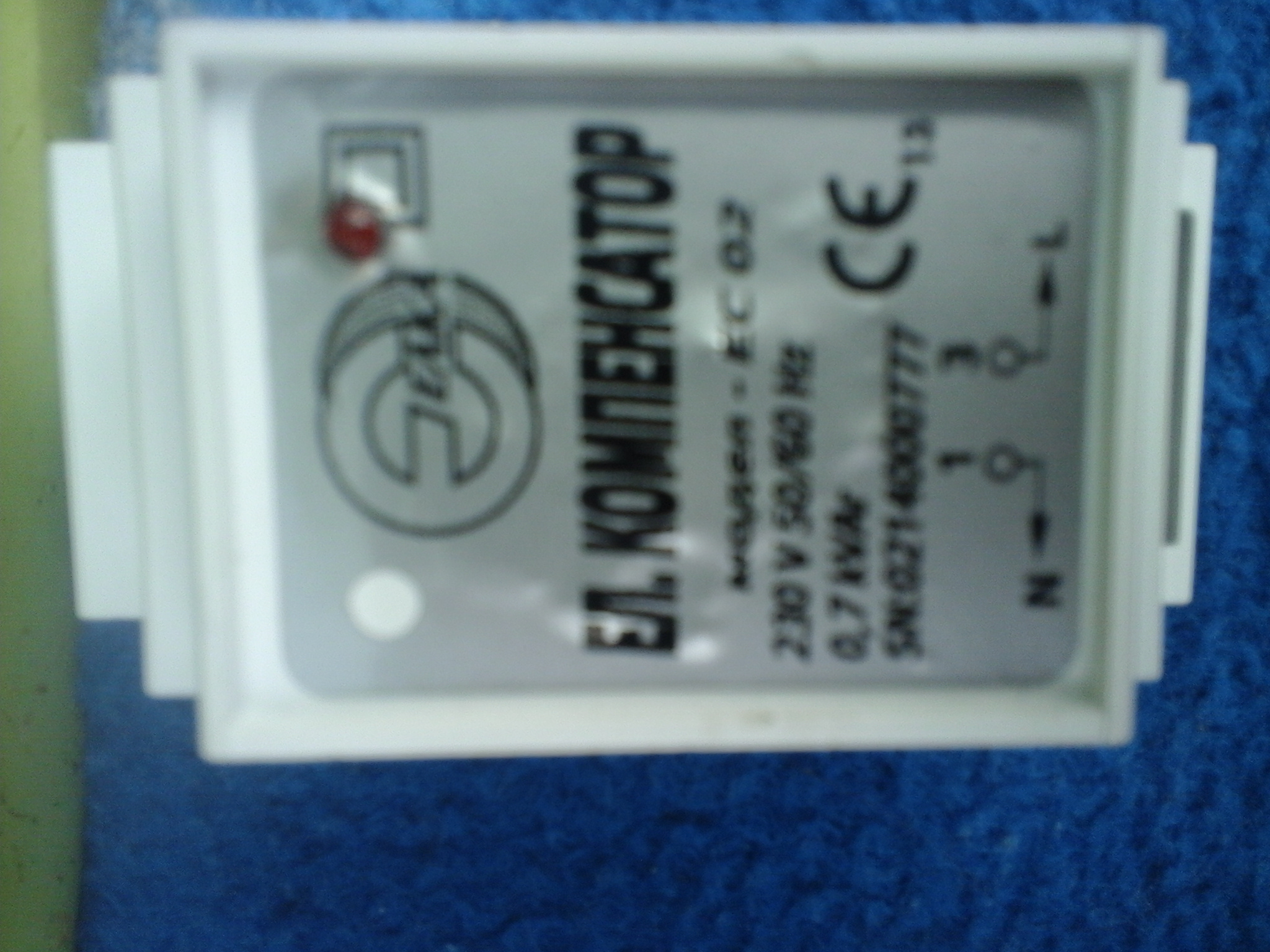

устройство за икономия на ток , за намаляване на сметката за ток : "ел.компенсатор"
цена на устройството 46лева, има две години гаранция :lol:
цена за мотнаж 0лева ,съжалих и хората че са ми познати
мощност 0.7кVAR

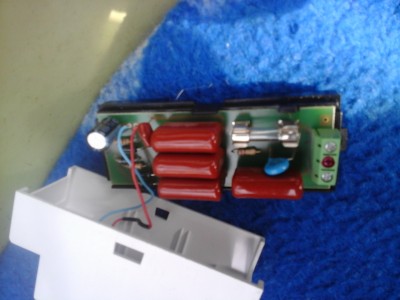

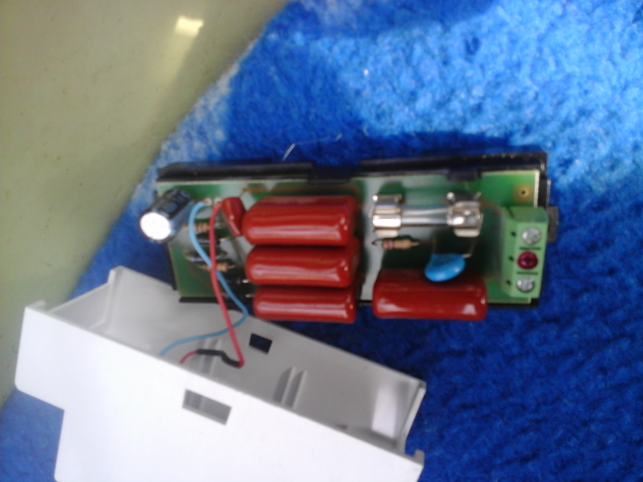

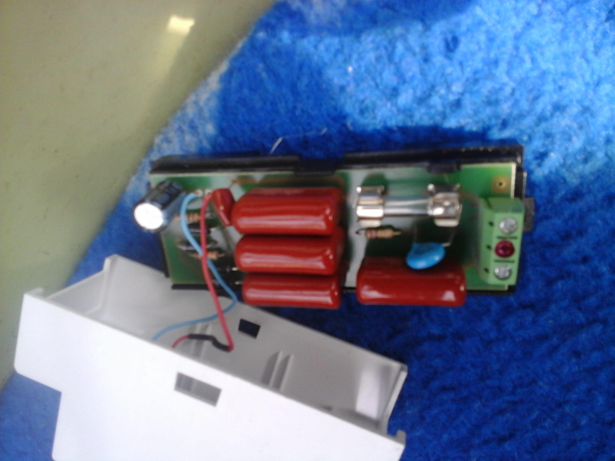

както се види има 4 кондензатора, и 4 диода,резистор и електролитен кондензатор за захранване на мигащия диод

Изпипана работа, има си бушон, варистор, клема да го скриеш в таблото или уреда, грец, филтрация.... :)
Каква стойност имат кондензаторите, за да напишат 0,7 kVar ?

кондензаторите не обърнах внимание каква стойност са ама няма как да докарат 0.7kVAr
най вероятно 60-70нанофарада сумарно
ESPACE - майстор
Със сигурност са повече. Вероятно са около 1μF парчето.
moimoimoi написа:
Повече ще да е. Съдейки по снимките - предпазителя е размер 5х20 мм.
Кондензаторите са една идея с по-голям растер на изводите - примерно 22-23мм.
Те трябва да са за напрежение примерно 630 волта.
Тогава тези кондензатори от по 40 стинки на дребно - 470nF/630V напълно се вписват.
Кондензатор полипропиленов 470nF 630V
Значи би трябвало да се събере едно близо 2 микрофарада но няма никакво значение.
Така или иначе си остава една голяма измама за баламурници.
