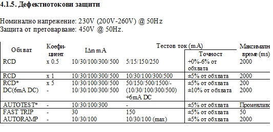

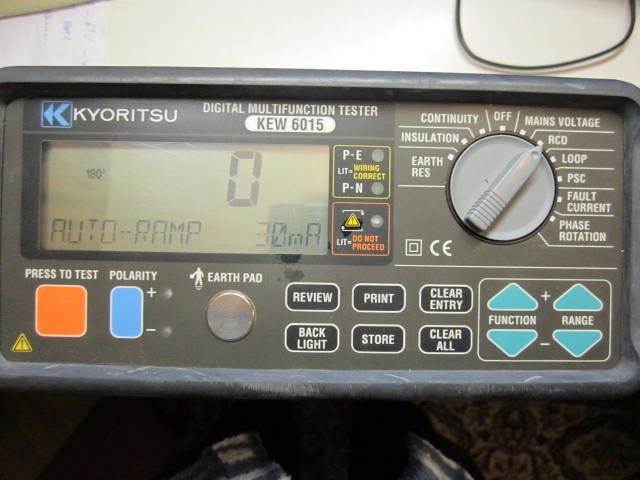

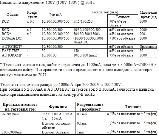

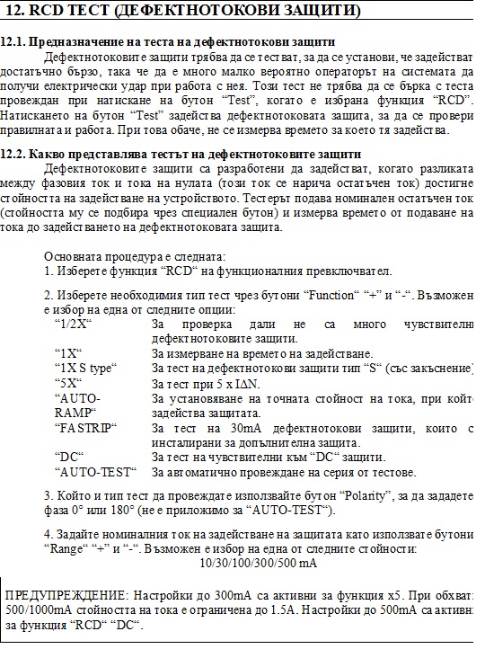

kozl написа:И как измервате тока на задействане и има ли разлика, ако веригата на ДТЗ-то е ненатоварена и при различен товарИзмерването на ДТЗ май ще да е доста по-сложно, като се регламентира и максималната стойност на импеданса на затворения контур.![]()
Това, че пише, че е диференциална е теория. Значи на теория не трябва да се влияе от натоварването по веригата. Какво обаче показва практиката
Това е от инструкцията на KEW 6015:
