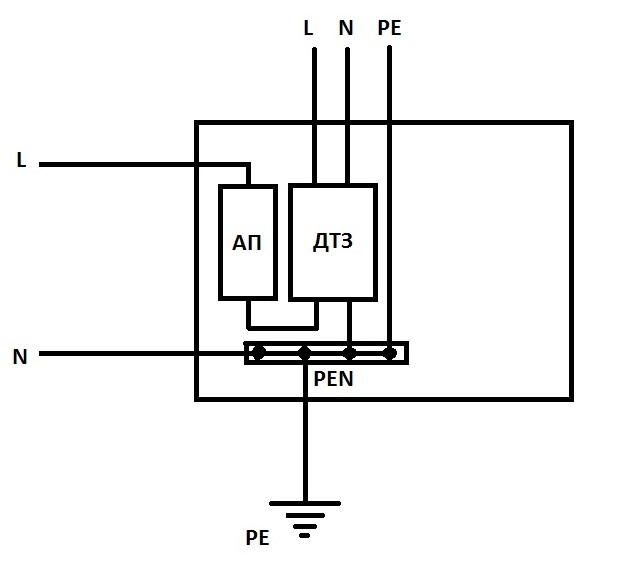

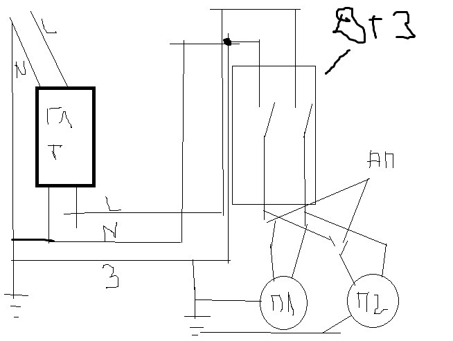

При пускане на 3 проводника мисля схемата да е така, само АП- тата на изхода на ДТЗ са разменени понеже така пасна при чертежа. Защо да е излишен третия проводник при положение, че и в машинното ще има заземление, нали идеята е ако отпадне нулата от енергото и ако няма кол до гл табло всичко ще се занули през този кол в машинното което не е ок. Аз ще направя 2 заземления едно до таблото и едно в машинното. Верно ще има играчка но нека.

Втория заземител в машинното не е добре, защо при авария с нулата, тока ще се разпредели между двата кола и пак ще товари тънкия проводник между тях. По-добре ги забий и двата един до друг и завари шината на първия към втория кол, за да се понижи съпротивлението им. Заварката я омажи с някакъв битум. Най-добре е да са близо до електромера, за да ги свържеш с нулата още при него и от там да ги разделиш на PE и N..разбира се, ако имаш трипроводна инсталация до таблото ти и трипроводна до помпите. След точката на обединяването им нула и заземяване трябва да бъдат разделени и не се обединяват никъде по веригата :!:
В случая, ако заземяваш в гл.табло при теб, ще е нещо такова..
..а ДТЗ и предпазителите къде ще се монтират..в таблото или до помпите?

ОБЯСНЯВАМ : към заземитела в машинното (влажно помещение) се свързват само корпусите на моторите, табла и други НЕтоководещи части с цел предпазване от токов удар. НЕ се прави връзка към работната нула, така че цялата дивотия, че можело къщата да се заземи през нулевия проводник отиващ към машинното просто НЯМА как да се случи.

Всичко ще е навряно в шахта дадох схема по която ще се свързват нещата и според мен това е най - добрия вариант. Няма нагреватели на водата джакузито е част от басена което се движи от отделна помпа. Кол, табло и всичко останало ще е вътре в шахтата. Държа да има отделно заземление в нея ако ще и това да е най грешния вариант... но според мен не е. сега ако паднел гръм и други глупости разбира се не е изключено но шанса е 1 към хиляда и едно. То по тая логика както си се киснеш в басейна може да те гръмне директно от горе. Идеален вариант няма просто се търси най - оптималното решение. и за мен е това земно до главното табло, 3 жици до машинното обединяване с нулата и земя там преди ДТЗ и на корпус както е на схемата.

Ако си държиш на кола в шахтата, можеш да забравиш за останалото, но трябва да си ти пределно ясни няколко неща..
1.Системата ТТ, без обединяване на нулата и заземяването задължително се ползва със ДТЗ..иначе може да те убие!
2.При система ТТ земното съпротивление на кола ти трябва да се измери от специалист и да се проверява ежегодно.
3.При самостоятелно собствено заземяване сам си носиш отговорноста...не разчитай на Шел и Шеврон за това. :-D
4.Хибридните варианти с два кола и заземяване по различни системи в една инсталация в случая са неуместни..

Към питащия, за заземлението добре, но от къде си сигурен, че един кол ще стигне? Ако го слагаш само за успокоение на съвестта - става. Иначе процедурана е : забиваш един, мериш, ако не излиза, забиваш още един на разстояние от първия колкото е дължината на кола, свързваш ги, мериш и така докато се получи. За това питах за градинка.
За какво са три жици, от главното табло до това на басейна, след като двете ще са свързани в двата си края и като краен ефект пак линията е двупроводна? Какво постигаш с това?
Спорно е дали е добра идея сързването на корпусите и към работната нула, както е на схемата но... както си решил. Успех.
Постига се по-голяма сигурност на заземяването, при системата ТN-C-S тъй като не се разчита само на ниското съпротивление на заземителя.. Колкото по-близо до електромера се обединят с нулата, толкова по-добре. На три жици се монтира монофазна ДТЗ при всички известни системи за заземяване..
