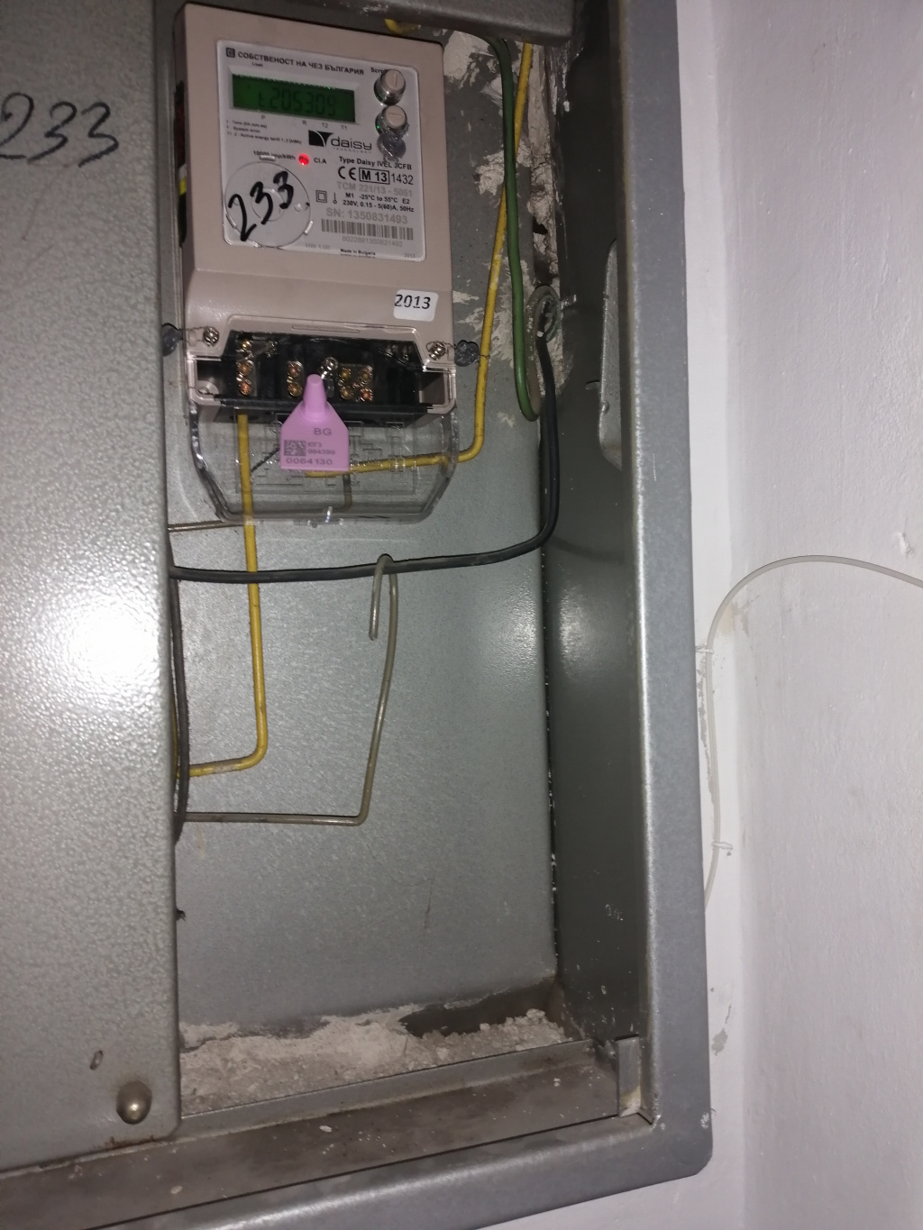

Аз доколкото разбирам е правен основен ремонт и са пуснати трижилни кабели. Оставам с впечатление, че инсталацията в апартамента е трипроводна, което означава, че контактите би трябвало да са свързани както трябва при трипроводна инсталация. Апартаментното табло също би трябвало да свързано като за трипроводна инсталация. Този отрязан заземителен проводник, доколкото разбирам е в таблото с електромерите на етажа, а не в апартаментното табло. Може и аз да не съм разбрал.

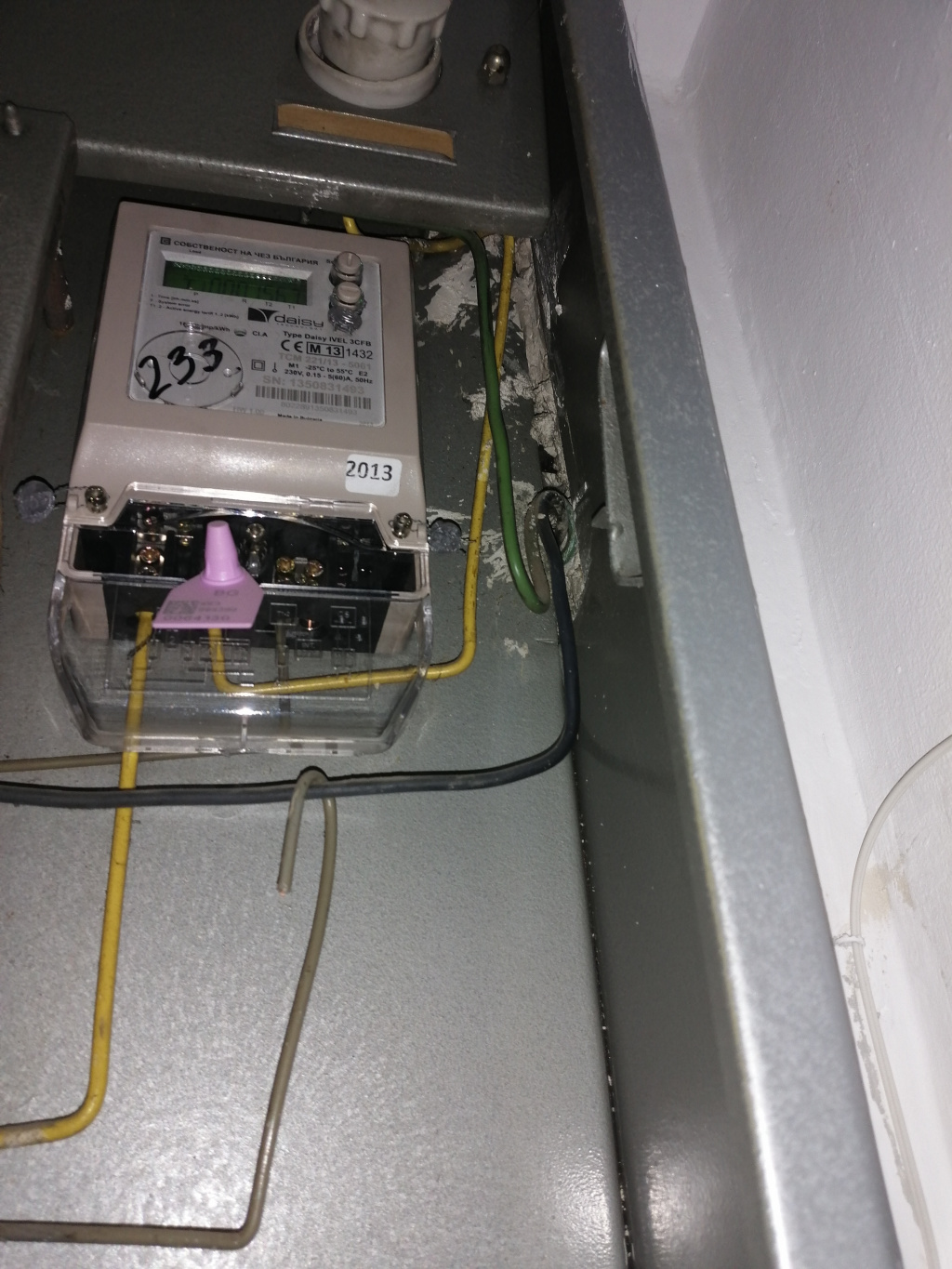

И малко снимки на външното табло. Знам че трябваше малко да поразкостя за да видя шините под капака, обаче мацката скърцаше със зъби вече.
Наистина в панелка 1973 с двупроводна инсталация от етажното табло влизат 3 проводника...

Частичен основен ремонт .
Таблото е старото.
Нови кабели до кухня, и то само силови.
Половината хол също е с нови кабели, тък като там замазка и под не са пипани, а къртенето на бетон се оказа трудно за въпросния майстор.
Трипроводна е само новата част.
Таблото е получило един или два нови бушона и новите кабели.
Рязането е в апартаментното табло.
Преди беше в ГК колона с отвор за капака, сега е в по-дълбока колона пак с отвор почти колкото капака, като капака е монтиран на ГК, а таблото е 10ина сантиметра навътре.

Ами трябва да отворя, но при мерене навсякъде пак си има индуктивно генерирани напрежения, следователно е свързан.
Къде е свързан? Ако е свързан някъде, този проводник ще има потенциала на точката към която е свързан. Индуктивно (и капацитивно) генерирани напрежения мериш, защото той не е свързан към определен потенциал, а в него се индуктира нещо от другите успоредни на него проводници, което не се отвежда никъде.

По-горе пишеше че не е свързан в контактите. Първия път мерих преди майстора да ти монтира.
Вчера вече бяха монтирани.
И се видя че е отрязан в таблото...

Това, което трябва да се направи в случая, е тези трети проводници на новите линии да се свържат към допълнителна шина в апартаментното табло. На нея се премества нулата, която идва от етажното. Старата нулева шина се свързва към новата защитна с мост, със сечение равно на това на кабела които идва от етажното табло.
Пак повтарям: в етажното работа нямате!

Кой е отрязан? Този, дето идва от контактите, или този който идва от етажното табло?
В случая, третият проводник от етажното е излишен, а и там свързва само Енерго-то.
Дори и Вие да го свържете там към нулата, те ако дойдат да сменят електромерите и видят проводник, който го няма в тяхната схема може да го премахнат, с което нещата да станат още по-опасни. За това обединението на работната и защитна нула в апартаментното табло.

От измерено и видяно всички земи от новите проводници са свързани някъде под гипсокартона в един кабел, който е сниман вече в таблото, с отрязана земя.
Наясно съм какво трябва да се направи, проблемът е как да го обясня на изпълнителя , той отказва да свърже заземяването към нулевата шина, това е проблемът.

:? Тоз' цър'ул още ли не сте го разкарали ?!? Трипроводната инсталация със или без ДТЗ се изпълнява като трипроводна такава !!! Край , точка !!!
Ако много ти скърцат със зъби , "режи квитанции" колкото и да ти е трудно ! Правото е на твоя страна !!!
