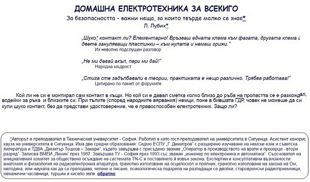

GL78 написа:
Това последното не е от мен ( цитат ) ! Коментирайте него, а не мойте постове.
Ми добре е написано ... :-D
за аматьори.jpg (97.45 KиБ) Видяна 1695 пъти
[/url]
Цъкни върху картинката за пълния текст
