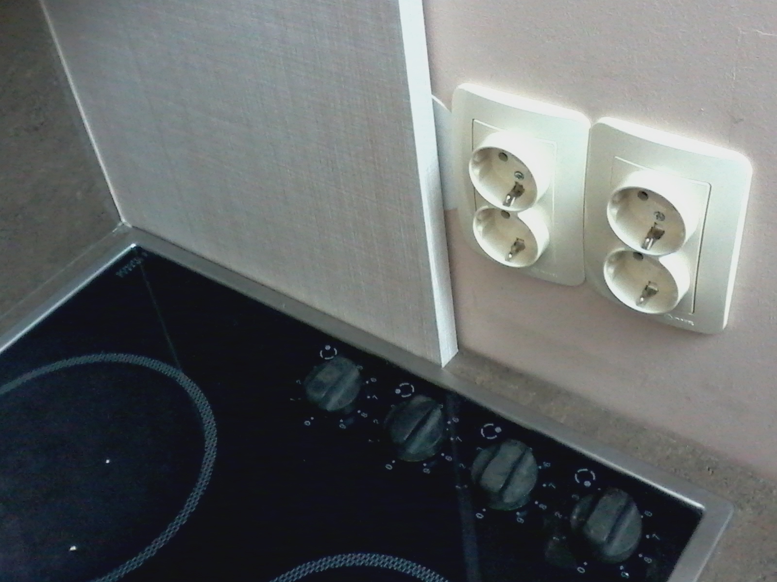

чет юли 05, 2018 5:08 pmiliya_i написа:Щото горе има пара и на печката ще и е много хубавочет юли 05, 2018 4:51 pmkrasi92 написа: задължително долу ниско а не горе високоЗа да се пръска по-лесно с вода ли?

чет юли 05, 2018 9:12 pmkrasi92 написа: Щото горе има пара и на печката ще и е много хубавоПитащият не е уточнил каква печка ще слага - кварцова, вентилаторна или конвектор. Но при всички положения контакта е по-добре да е горе. Конвектора - по-ниско- ама само той. За другите 2 не важи.

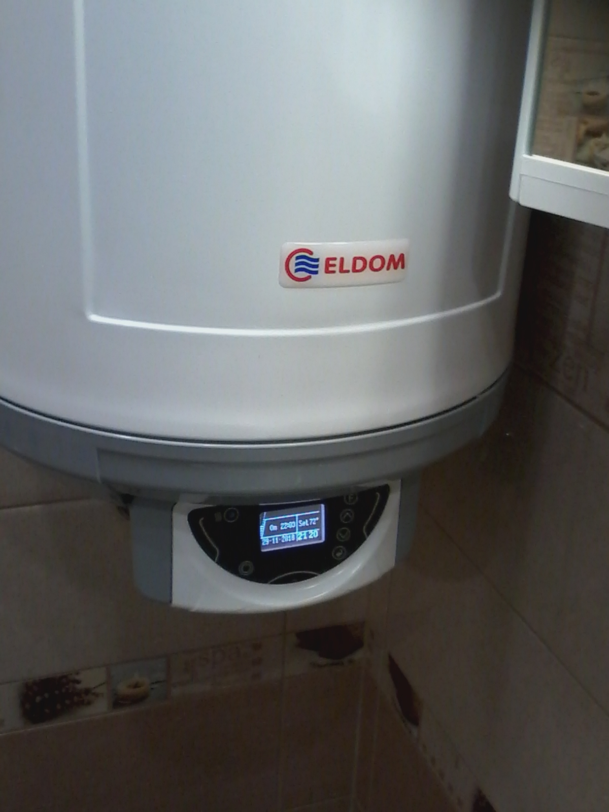

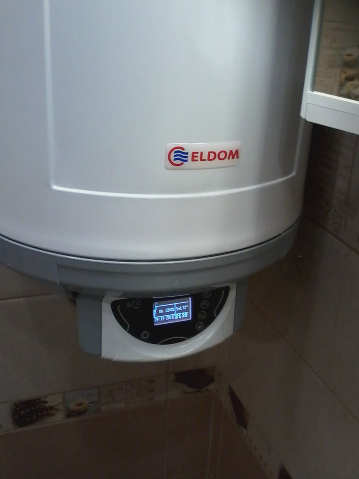

Вече почти всичко е готово остана само да се сложат вратите, ламината и това е. Та сега опрях до бойлера. Виждал съм бойлер българско производство с електронно управление, със задаване на температурата и програмиране времето на включване и изключване, не помня модела. Имам идея да монтирам
такъв бойлер. Бихте ли ме посъветвали това удачно ли е или да си монтирам обикновен.
DMN
- Мнения: 2212
antonioven написа: Виждал съм бойлер българско производство с електронно управление, със задаване на температурата и програмиране времето на включване и изключване, не помня модела. Имам идея да монтирамАз съм с бойлер с електронно управление на ЕЛДОМ. Такова чудо вече никога не бих си взел. Още на втората седмица след покупката електронното табло се повреди, та го подмениха гаранционно. На сегашните по-нови може да са им подобрили "електронното управление", но при моя имаше проблеми и със силовите връзки, та се наложи да махна кабелните обувки и да запоя проводниците директно на платката, сега вече няма проблеми. Още съм с този бойлер може би вече 8-9г.
такъв бойлер.
Но, ако ми се наложи да си купувам бойлер, бих си взел обикновен и бих му сложил допълнително външно управление с контактор, седмичен таймер и т.н., имаше теми във форума как да стане това. Но все пак това е лично мнение, всеки си решава сам

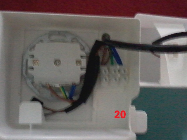

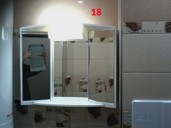

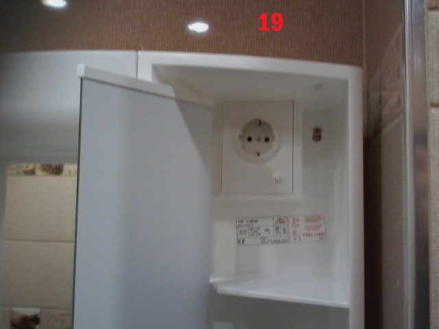

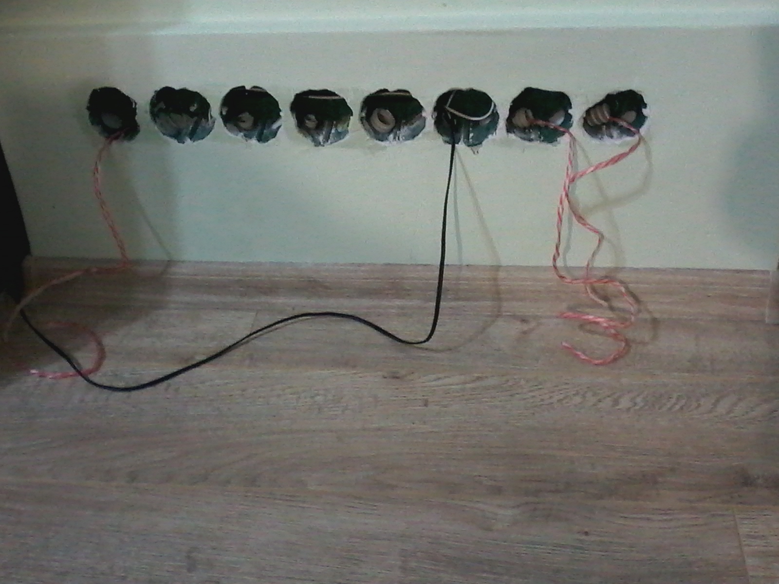

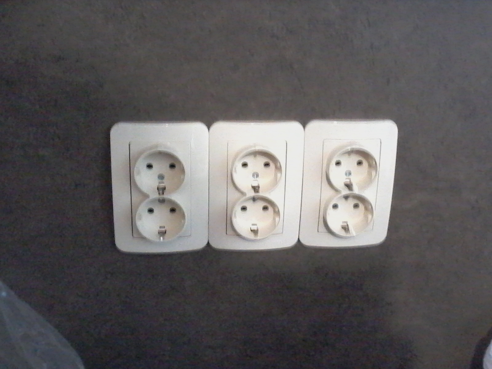

Малко снимки след ремонта. Ех има още някой неща за дооправяне, но....

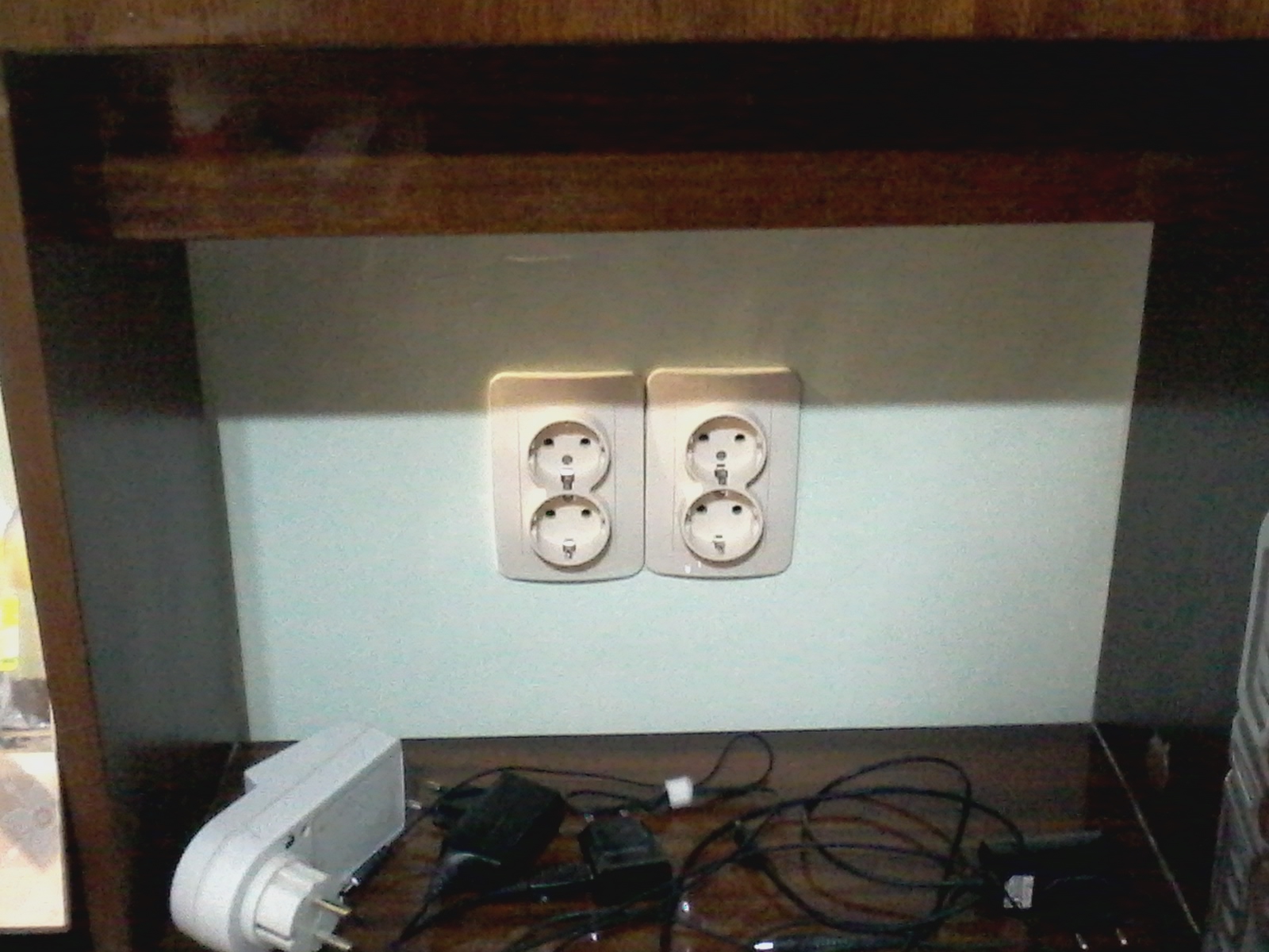

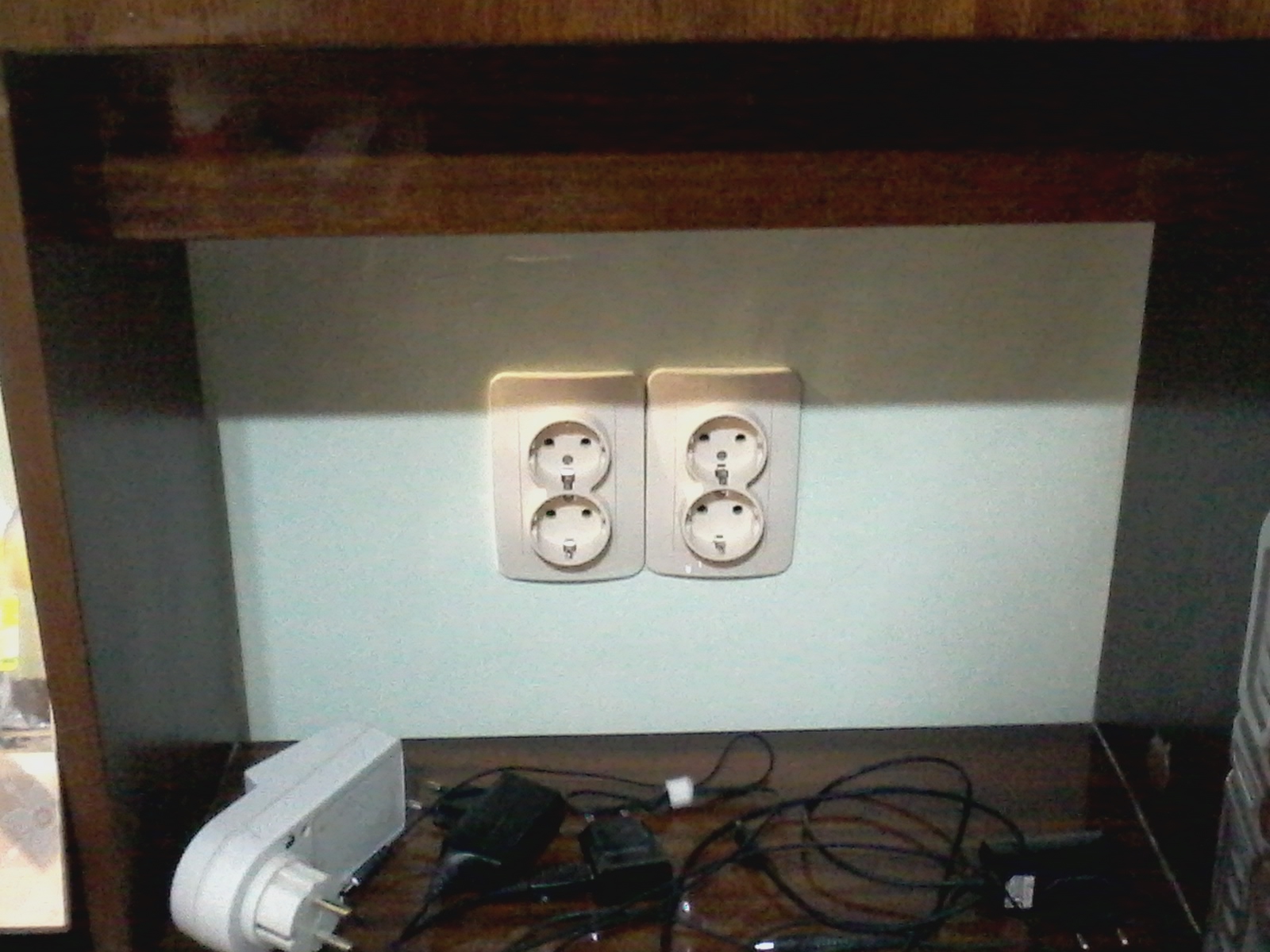

За контакта в банята: Бях се отказал от тази идея но ето на какъв шкаф попаднах, сега контакта се захранва през ключа на лампата на шкафа.
На снимка 20 е задната страна на шкафа.

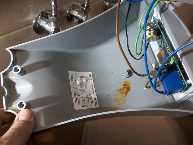

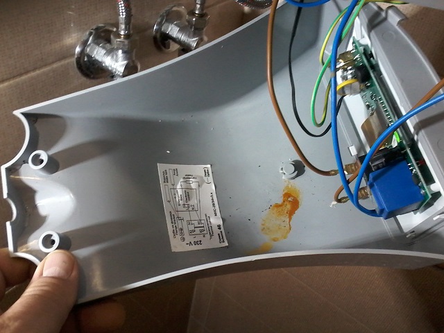

За бойлера. Не ви препоръчвам с електронно управление, 10 дни след монтажа
дисплеят умря, чаках още 10 дни да доставят нов модул. Добре че роднина ми даде временно старо бойлерче за кухня 10 литра което спаси положението.
Но по ме притеснява появата на ръждиво петно на дъното на капака, според обслужващият техник това било нормално.
