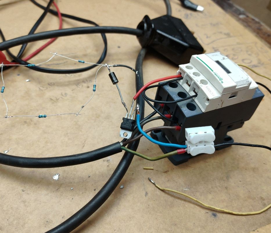

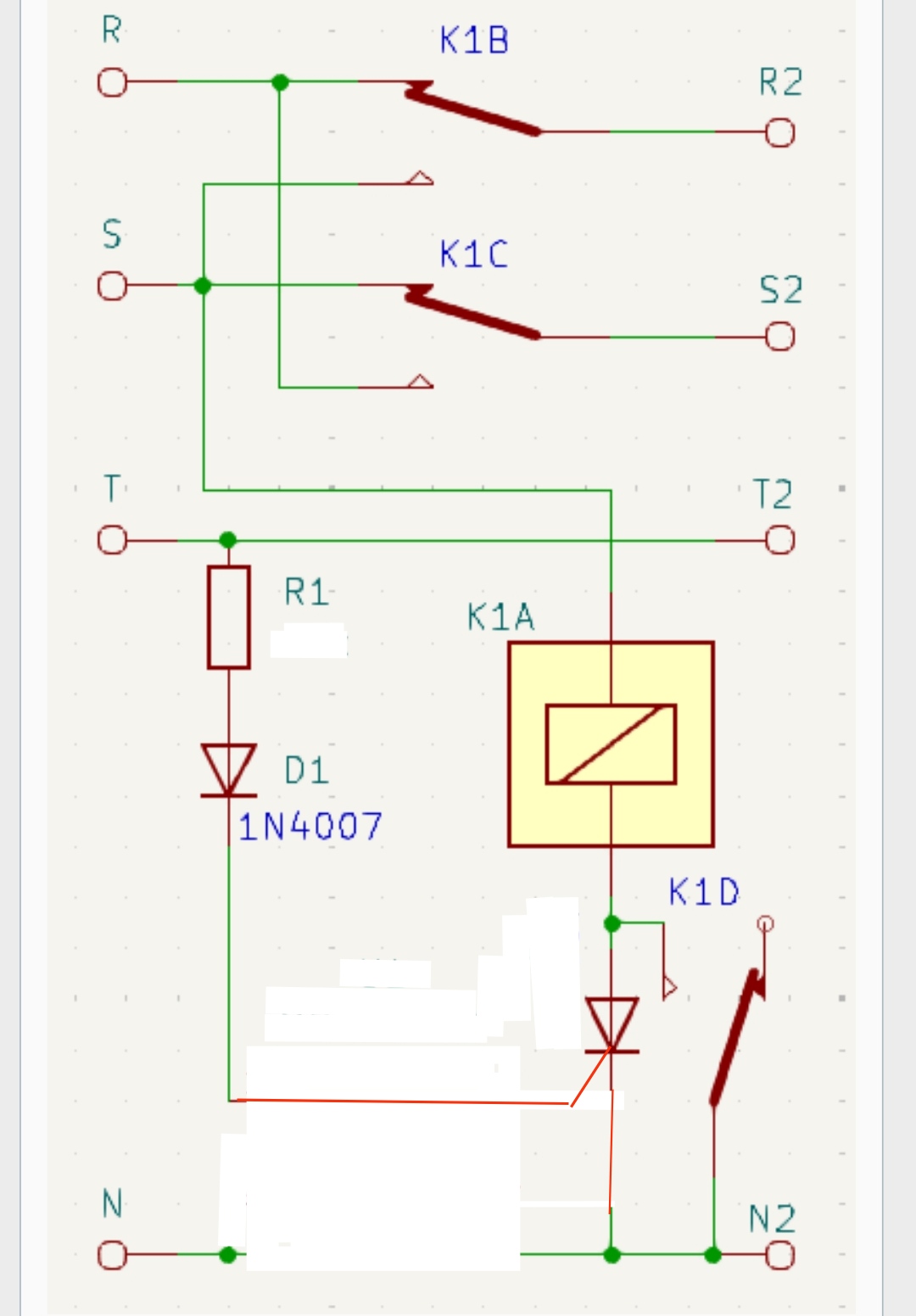

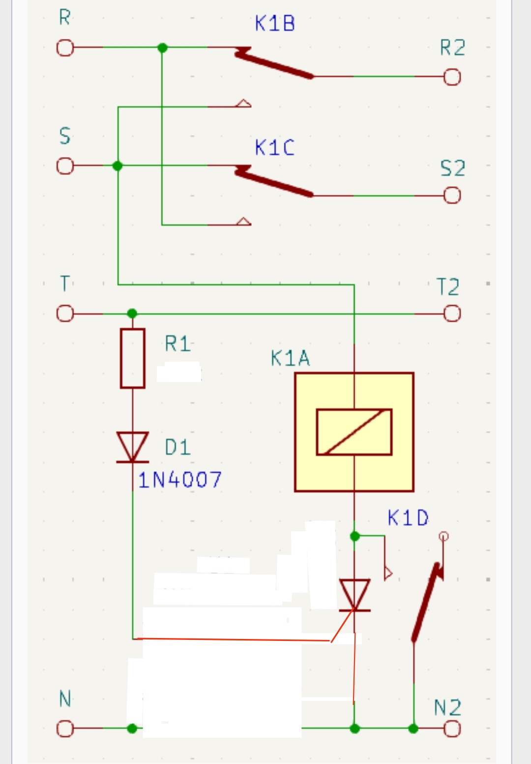

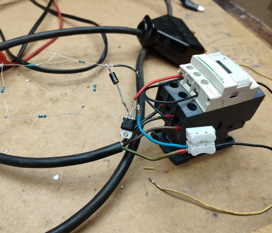

вт мар 26, 2024 10:11 pmB0bi написа: Така би трябвало също да работи? По-опростено ...Може и да се получи с подбор на подходящото R1, за да се отпушва триака между 60° и 90° от началото на полупериода.
ПП. Работи стабилно с TS820600T при стойности на R1 около и над 5 Мегаома. Според деташийта триака трябва да работи с ток Igt=0,2mА-15mA, ама си работи стабилно и с доста по малък от 0,2мА.
И пак остава някакво минимално отпушване при едната фаза водещо до 15V върху бобината на контактора. Не случайно се ползва този чип.

вт мар 26, 2024 10:11 pmB0bi написа: Така би трябвало също да работи? По-опростено ...Тук няма детектор на нулата тук и ще хваща и части от другата фаза. Вероятно може и да работи, но няма да е толкова стабилно.
Цената на твоята схема не е много по-различна. Диодите и оптронът струват по-малко от едно кафе.
B0bi
- Мнения: 553
ср мар 27, 2024 9:22 amsstefanov написа:Би ли обяснил функцията "детектор на нулата"? Хващането на малка част от "другата" фаза е налично и при пробите на колегите с чипа, струва ми се?
Цената е на последно място. Какво налага употребата на оптрон? Ползваме симистор, но го блокираме с диод, за да работи като тиристор? Въпросът ми е принципен, за информация. Не споря!
sstefanov
- Мнения: 3271
Когато светодиодът светне, ако няма детектор на нулата, симисторът ще се отпуши при първата поява на напрежение, дори и да е налично в момента на светването. Това води до грешно сработване, защото ни трябва следващия полупериод. Ако има детектор на нулата ще се опуши в момента, само когато напрежението върху симистора пресече 0 волта и е под 12 волта (според каталога). Това води до изчакване на отпушването на тиристора до началото на следващия полупериод, което и ни е нужното. Ако беше фототиристор, нямаше да има нужда от последователния диод, но не намерих фототиристори от тази фамилия.
