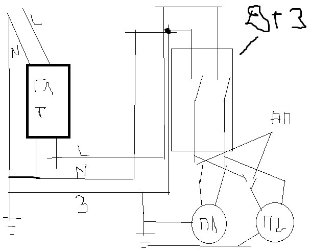

То във форум винаги е така 21131231321 различни мнения. Няма идеална инсталация и 100 % сигурност, винаги има едно НО. Дори най добрата инсталация има слаби места какво пречи примерно на на някоя къртица да прегризе нулата или земното??? дори в машинното или някъде по пътя. или мишка или каквото и да е било?? Не това е въпроса, въпроса е да се намери най - оптималното решение. Аз сериозно държа да свържа нулата със земното в машинното, преди ДТЗ, верно третия проводник от таблото е излишен но да си го има. Ще пусна 3 х 4 м2 до басейна или 5 х 4 м2 един ден може да сложа нагревател. Нямам трифазен ток но да си стои положен. Може и никога да не се случи де... Басейна ще е на отделен кръг, сега излиза от 1 етаж на 2.5 м2 този извод се ползва и за други неща. Това ме кара да не свързвам басейна на него.

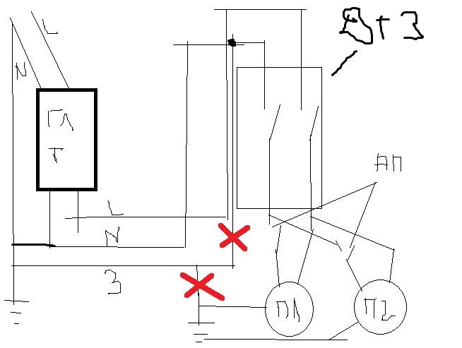

Сега последно грешна или вярна е схемата:
nikolov333 - майстор
Точно тази грешка е описана в дългия пост с често допусканите грешки при заземяване. Нулата и заземяването след гл.табло не се обединяват, защото, ако монтираш ДТЗ в главното някога тя няма да работи правилно!
При положение, че си решил да правиш инсталацията до машинното 3-5 проводна, повторното заземяване в шахтата има смисъл само ако не се обединява нулата и земя там и пуснеш отделен многожилен заземителен проводник минимум 10мм2 или шина между двата кола..затова казвам, че е по добре коловете да са до таблото и минимум два заварени един за друг и да се обедини заземяването с нулата още там..след него не се обединяват! Прегризването на 4мм кабел от мишка е трудна работа..най-много да му повреди изолацията. В този случай ДТЗ те защитава донякъде, ако е работоспособна и тествана редовно според предписанията на производителя. Аз бих я монтирал в главното табло, но зависи от конкретната ситуация..

nikolov333 написа:
ДТЗ ще е в машинното.
ОК благодаря на всички за полезните съвети и идеи.

За разбирането те разбрах, но аз все още държа обединяване на нулата със зема преди ДТЗ в шахтата. Няма как да вярвам на това китайче или само на земното!!! Общо взето е това.
mironcho - специалист
lenovec, Избери си едно от двете места да няма връзка:
Няма смисъл да сдвояваш жилата, като те е страх пусни едно сечение по-нагоре.

Явно няма да се спреш да ръсиш глупости.. :evil: Правилното прекъсване на схемата е задължително на горния Х между заземяването и нулата, плюс допълнителен многожилен проводник мин.10мм2 между двата кола !!! При това положение е възможно да се остави дву или четирипроводна линия до шахтата, понеже ще има отделен заземителен проводник, макар, че наредба 3 го забранява, а и икономията ще е незначителна..
Ако ДТЗ 30мА е в шахтата, то в главното табло е добре да има втора или обща "противопожарна" ДТЗ 150 или 300мА.. :idea:

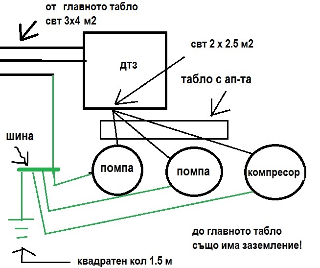

Вчера бяхме на един басейн, мой приятел се познава със собственика и ни пусна в машинното.
Проекта е изпълнен от не малка фирма (басейна не е търговски). Ето така изглеждаха нещата там:
Точно това ти предлагам и аз, само че + многожилен заземителен проводник 10мм2 между двата кола, защото не знам, как ще се разпределят токовете между двата кола, при малко вероятното отпадане на нулата и не се знае, какъв ток може да мине по заземяването 4мм2.. Обърна ли внимание на ДТЗ-то, колко мА е 10 или 30мА?? Погледна ли в главното табло, обединена ли е нулата със заземяването и има ли и там ДТЗ и как е захранено главното табло...подземно или от стълб..?
