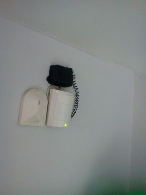

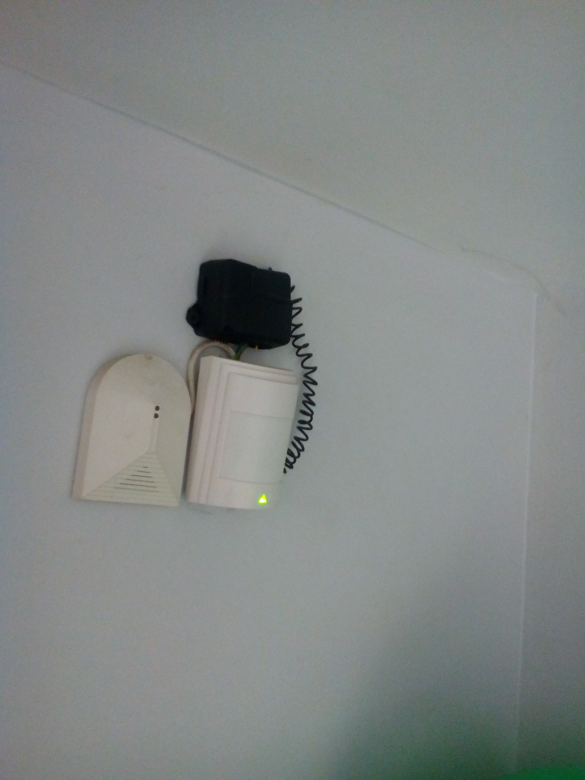

zdravkich
- Мнения: 68
petrov7111 написа:Ще трябва да се простиш с една от зоните.Да изтупам пак малко темата, тъй като видях един монтаж и ме гложди дали може да стане по този начин или не.
Става въпрос, модула за ДУ взема сигнал и е свързан към ПИР датчика.
Дали е възможно, ако модула за ДУ се свърже директно така към обемния датчик, който ми е 1-ва зона , да стане или трябва модула да е монтиран на отделна зона ?
Прилагам снимка на този монтаж за който писах.
petrov7111
- Мнения: 137
Каква ти е идеята ? Ако искаш да шунтираш ПИР-а с ДУ , няма проблем. Но това не изкл. или вкл. системата.
Nimi
- Мнения: 329
zmiori написа:Има вариант ама доста "еретичен".И как ще я изключиш ако се активира?
Колегата тие подхвърлил една час от варианта.
Слагаш МДУ в кутията и шунтираш всички зони с него.
Системата си "мисли" че всички датчици си траят и ти си ок. като излизаш натискаш бутон освобождаваш зоните.
Модула ще трябва да го модифицираш с повечко релета да е а и трябва да е в централата.
