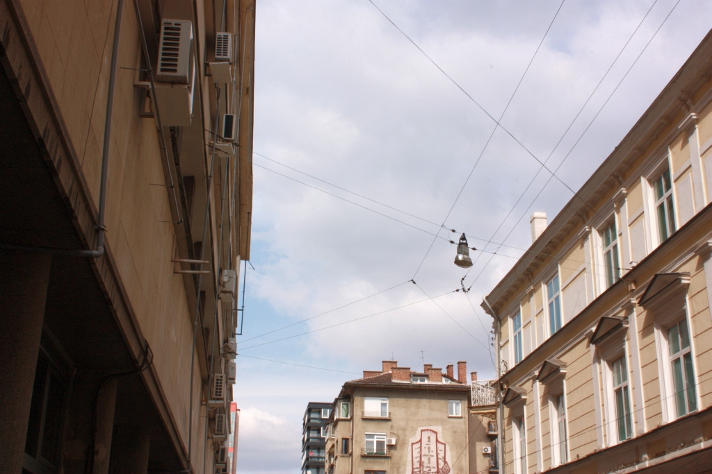

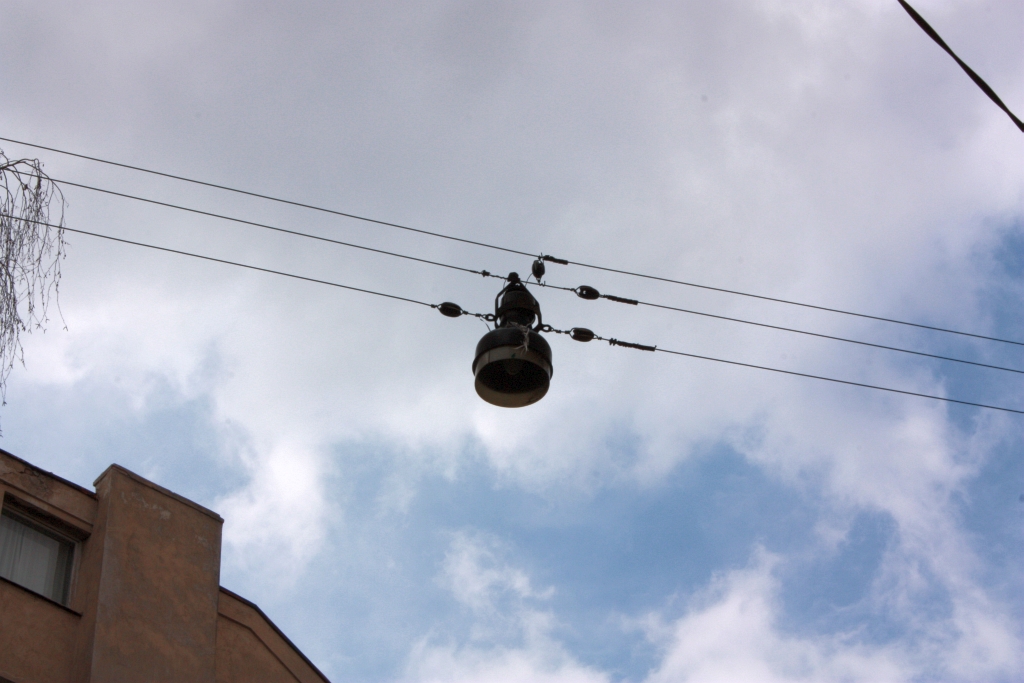

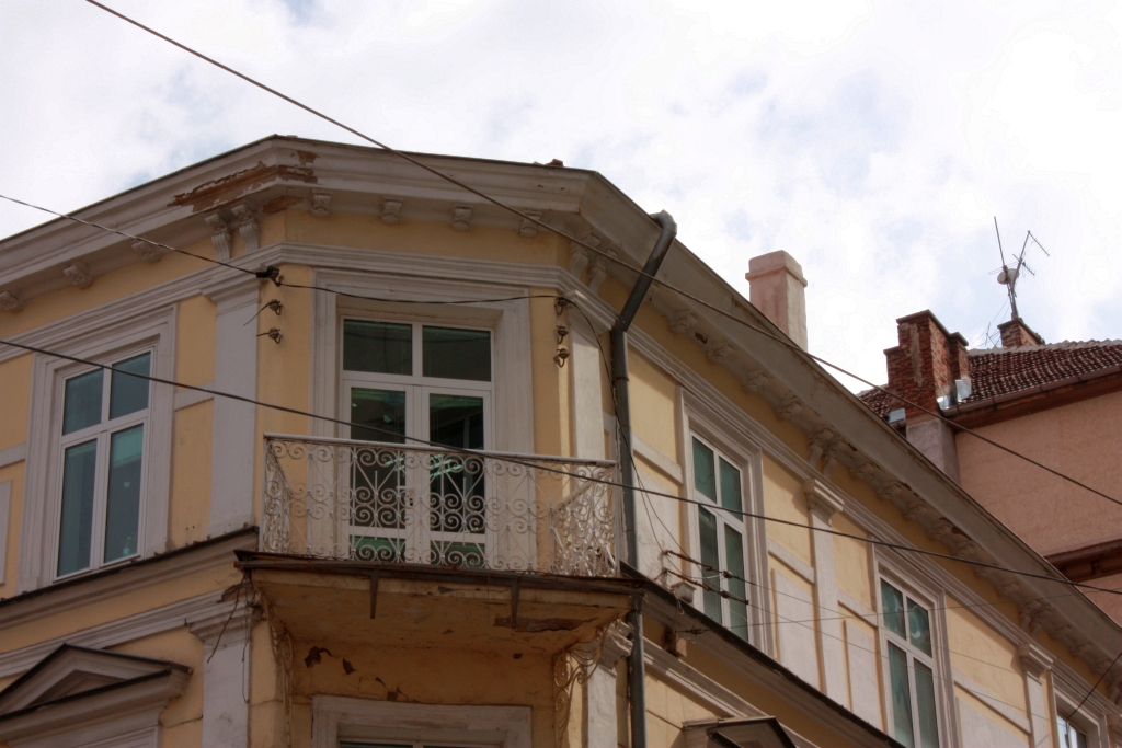

Ето как е била белгийската система. Снимките са от старото аксиално осветление останало на ул. Сердика и на ул. Иван Вазов в София.
Както се вижда от снимки 1925 и 1926 е имало само три фази, една от фазите е директно свързана на корпуса на лампите, което значи, че е била заземена.
zz_stefanov
- Мнения: 4109
Поне на IMG_1913.JPG три проволки от които се съмнявам всички да са токопроводящи. Вероятно долният е само носещ, а другите два са захранващ и захранващ/носещ. На тая ламба за какво и е трифазно.
Ако едната фаза е заземена как е била схемата на системата - триъгълник опрян с единия връх на земята ли? Все пак по домовете са стигали само две жици.
Това което съм заварил непреработено и ползвано и сега е с предпазители и на сегашните нули защото не са махнати. Няма и следа да е съществувало заземяване или пък зануляване в бита. Обикновен контакт без пластини за маломощни консуматори.
Имаш ли информация как точно е било.
