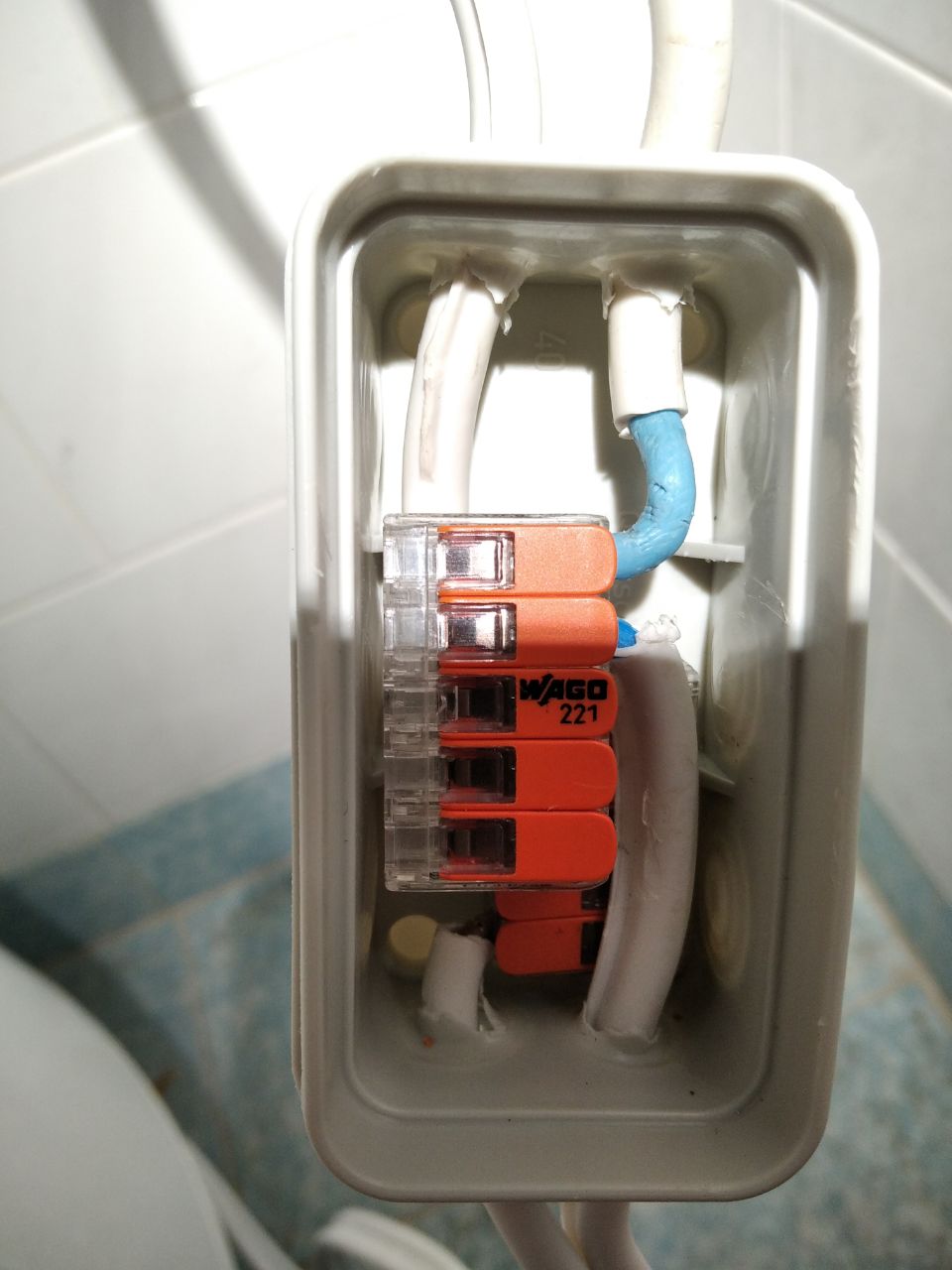

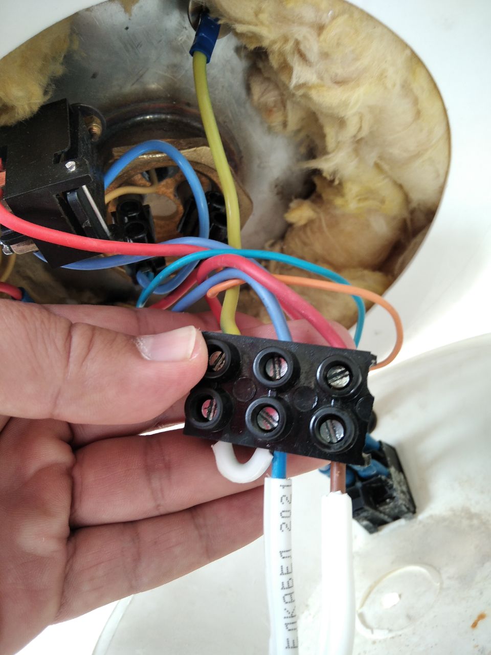

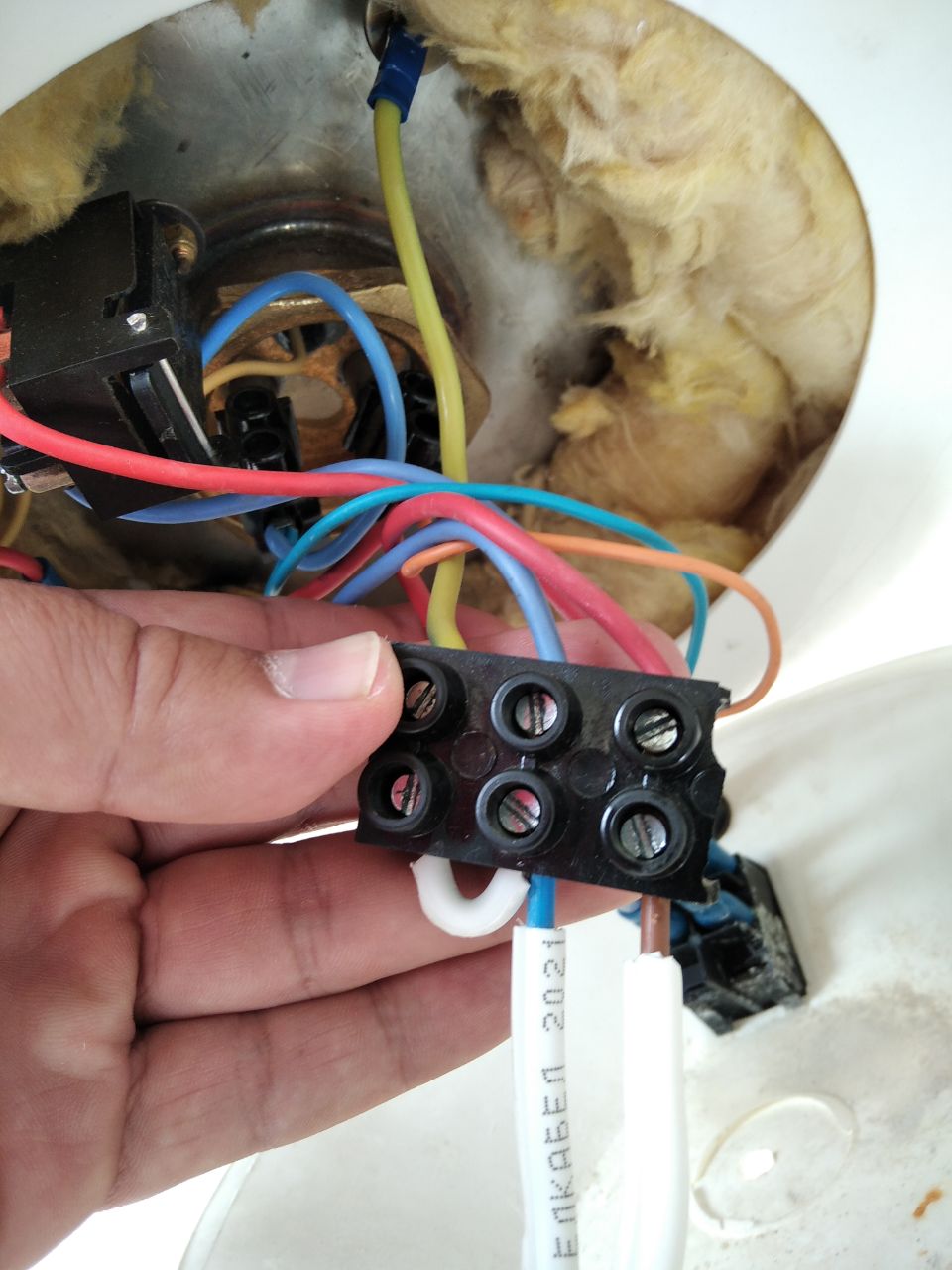

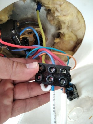

Моля за съвет дали свързването от снимките е добро или да се преправя и ако да какво?
Благодаря!
П.П. Налага се и да удължа кабела.
iliya_i - майстор
Ами първото нещо, дето се набива на очи е, че кутията дето полсваш за разклонителна, не е влагозащитена.
Второто - използваш за удължението мосторв кабел, който е съвсем неподходящ за монтаж над мазилка, а още повече за монтаж във влагозашитена кутия. Можеше да си купиш ШВПС - 3-проводен за 2 лева.
Трето - От снимките не виждам кутията да е закрепена някъде. Изглежда като да е свободно мандахерцаща се.
Четвърто - защо клемите са 5-ци, дето трудно си ги наврял в кутията?
Изобщо, използвал си каквото имаш под ръка, вместо да инвестираш 6-7 лева в правилните материали.
Не разбрах, одобрение ли очакваш?
И последно - този бойлер с изолация от стъклена вата на кой боклук го намери?
flameelement - напреднал
Критични коментари. Въпреки че твоя е надменен ти благодаря за него.
От Светльо Шишков - гледам сега са към 1300 лева.
krasi92 - майстор
Кабела ако е 4 квадрата и клемите са за 6 квадрата става. Разкараи лустърлкемата и сложи и там ваго 6 квадрата. За 3 киловата швпс 3х2.5 щеше да ти е по лесен за работа и достатъчен като сечение. За кутията колегата ти е писал. Можеш да монтираш една влагозащитена на обо бетеман или скаме на стената.
Благодаря за коментарите!
Значи сменям мостовия с ШВПС 3х2,5, клеми Ваго за 6 квадрата, разкарвам лустер клемата и слагам влагозащитена кутия на обо бетеман или скаме. На кой IP стандарт трябва да отговаря кутията?

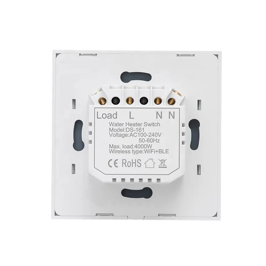

Имам 2жилен кабел излизаш от стената и влизаш директно към бойлера и искам да сложа WiFi ключ, който има следните клеми.
Въпросът ми е как е най-добре да направя зануляване?
Монтажът на ключа ще е чрез конзолна кутия за открит монтаж.
