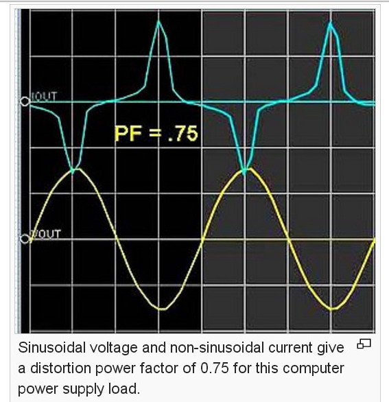

Да вземем например едно захранване за компютър. Там на входа си е класика - изправител и кондензатори след него.
Това води до много лош косинус и генериране на реактивна (капацитивна) енергия.
Същото се отнася и за инверторните климатици.
Ще помогна с картинка и уточняващ въпрос - Колко тук е Ф, че "косинусът" е 0,75?
:-D Е да, прав си. Тук имаме изкривяване от нелинеен товар.
Та в този случай нямаме промяна на косинуса а само изкривяване на синусоидата.
Промяна на косинуса имаме само при чисто синусоидални товари.
В посочената от теб картинка взета от уикито и PF=0,75 само 75% от енергията е полезна.
Поради това може да се каже че по-горе съм казал неправилно лош косинус.

hidrazin написа:
Изправител и след него колкото може повече кондензатори.
Бучваш изправителя в контакта и измерваш реактивната енергия. Ако искаш може да измериш направо и косинуса.
Трябва ли да има някаква консумация от кондензаторите?
Щото ако няма консумация, при включването ще дръпнат един як ток и ще се заредят до 310 волта. И после токът тотално ще спре и няма да има кво да меря.
Или пак бъркам нещо :?:
