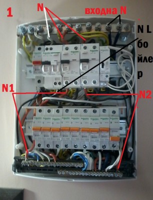

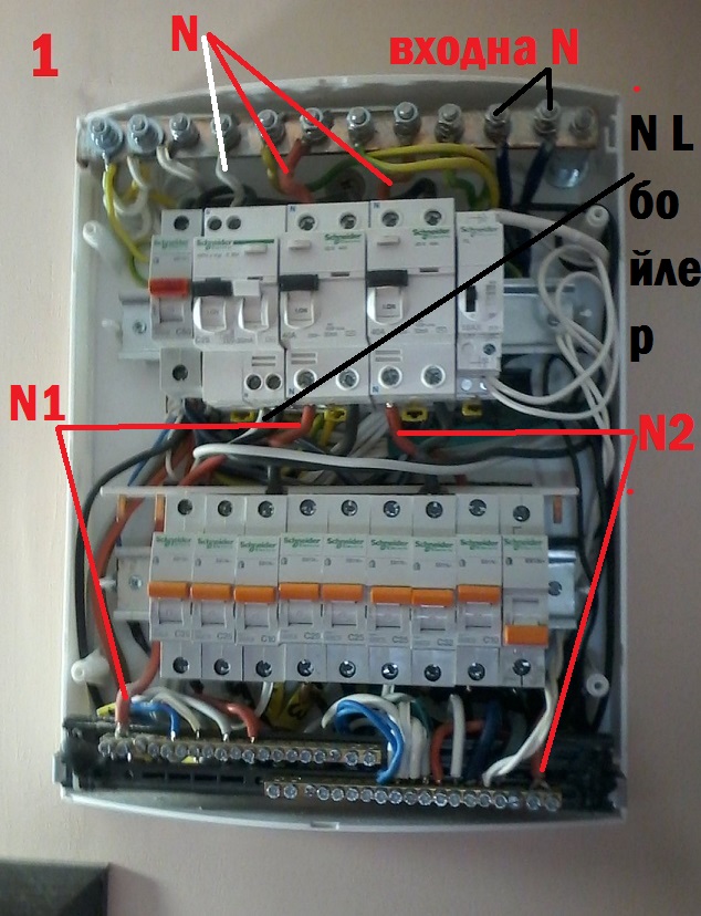

чет ное 29, 2018 11:37 pmantonioven написа: още.Веднага скъси гребена ако ти се живее.
muhala

Хаха всичката мара втасала ти за гребена се хвана.Може за резерва да ги е оставил
Но трябва да се надене един термосвиваем шлаух на зъбите или нещо да ги изолира .

Ей за това казвам аз, че не е проста работа да свързваш табла, особено "направи си сам".. Добре е да се консултираш, как да стане по-добре, ама реализацията е по-важна..

Е то таблото си стои затворено и не всеки може да рови в него, а висящите зъби са след ДТЗ-тата та трябва да пипнеш голият зъб и съответната нулева шина за да се изпържиш. Относно цветовете: полагал съм по две линии в тръба а с осветлението в една има и три линии, не може всичко да е с еднакъв цвят.
За фазите съм ползвал кафяв и черен, за нулите син, бял и червен, също бял червен или розов за три девиаторни линии, използвал съм и троен мостов кабел който е бял, кабелите на старата инсталация са двойни мостови тъмно сиви почти черни (а на вътрешните цветове на синият е фазата а на белият нулата), такива на цвят са двете двойки по 4 квадрата м-у етажното и апартаментното табло. Нулите между общата шина ДТЗ-тата и разпределителните шини са червен (поради липса на син) 6 квадрата. Всички защити са жълто-зелени там мърдани няма. Отивам в базата на кабелкомерс искам 4 крадрата ж-зел. син и черен еди колко си метра, 2.5 квадрата толкова метра, служителката ги штрака на компютъра, принтира списъка, аз плащам и отивам в 12-ти склад да си получа стоката. там гледат списъкът и ми казват: виж сега 4 квадрата син в момента няма, ще ви отрежем бял, ако държите на синият елате след два дни, ами режете бял. Общо взето така се получи с цветовете.

Този проводник, тето от горната шина влиза в N на средното ДТЗ трябва да е жълто-зелен.
Проводникът, излизащ от N на средното ДТЗ и отиващ долу на лявата шина също трябва да е син. Както и този, дето излиза от N на дясната ДТЗ.
По кой правилник нулата е червена или розова?

antonioven
- Мнения: 215
пет ное 30, 2018 6:38 pmiliya_i написа: Този проводник, тето от горната шина влиза в N на средното ДТЗ трябва да е жълто-зелен.Не съм казал че никъде няма 6 синьо, нямаше в магазинът на кабелкомерс.

А за 1 метър кабел да въртя 7 км до базата им!!! А не иска и да купя от оня с изолацията от мушама, оня македонският мренка ли май зденка беше.
Щом така жестоко съм погазил закона аз се признавам за виновен, обещавам
никога ама никога повече да не правя така. Още утре ще ги сваля тези кабелчоци, ще купя малко светло-синя блажна боя и ще им мацна по една четка.

Проблемът е, че инсталацията трябва да е разчетима не само за теб, а и за всеки друг отворил там. Включително и за бъдещите поколения след теб. А не вярвам в Бургас да продава кабели само Кабелкомерс, нито, че не си можел да изчакаш 2 дни за доставка. Не си направил цялацията инталация за два дни!
Та мързелът не е оправдание.

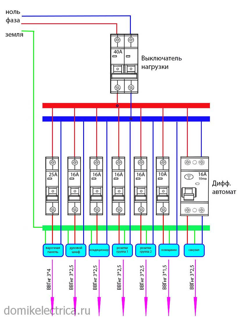

Здравейте, искам да направя схема на таблото, нещо като това показано
по-долу. Също и схема на новата инсталация, да ги има черно на бяло.
Препоръчайте ми някоя програма за това.

Тази https://www.engineering-review.bg/bg/ca ... vv/2/1095/ е лека и удобна програма, макар за твоята работа да е по-лесно на ръка да се справиш!
