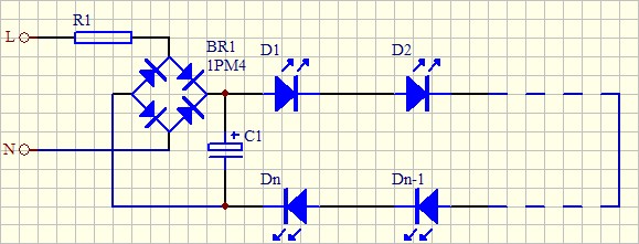

Здравейте от мене пак :),
значи направих си на 220 волта диодите обаче мигането при резки движения се вижда :) та сложих филтриращ кондензатор паралелно след греца... просто купих 400 nF на 400 V защото само такъв имаше :(, обаче ОПРЕДЕЛЕНО е малко :) можете ли да ми кажете формулата за изчисляване на филтриращ кондензатор. Също и вариянта с кондензатор преди греца :) пак формулка ако може да ми дадете :) пък аз обещавам че ще оправя калкулаторчето така че да има всички схеми и всички сметки както и да му оправя дизайна.
Мерси предварително :).
sstefanov - майстор
Нещо си се убъркал.
Кондензатор 400nF може да използваш вместо гасящия резистор (той обаче трябва да е преди греца, иначе няма да работи и трябва да е поне за 400 волта, ако той пробие може да ти гръмнат диодите!!!)
За филтър ти трябват да речем 10 микрофарада (пак за 400 волта) електролитен (спазвай полярността, че ще грьмне!).
А, сетих се още нещо:
Ако резисторът е след греца, може да свържеш филтровия кондензатор след него (паралелно на диодите). Така ще филтрира по-добре и може да е и за по-ниско напрежение (ако са 70 диода - около 200 волта).

Няма значение дали е електролитен или не (филтриращия кондензатор), но ако е електролитен трябва да му се спазва полярността (както вече каза sstefanov).
Иначе относно формулите:
-за филтриращ кондензатор при използване на гретц:
С=10 на 6-та степен/400.0,67.Rт - където С е капацитета на кондензатора в микрофаради (uF), а Rт е товарното съпротивление в омове.
В случая при ток 10-20mA през светодиодите кондензатор 10-47uF би бил достатъчен.

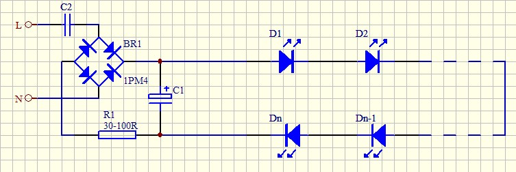

-за гасящия кондензатор:
Хс=1/6,28.50.С (това е реактивното съпротивление на кондензатора.Преобразованията ги оставям на теб, че ме е хванал канапа :wink: )
Ic=220-Ud/Xc, където Ud e общото прагово напрежение на светодиодите, а Ic e тока през кондензатора (съответно диодите) в случая трябва да е към 20mA.

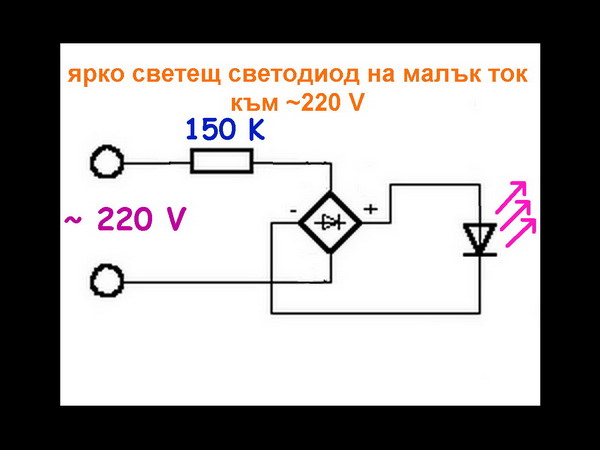

Elemental ама и ти с тези сложни схеми и обяснения...Според мене няма нужда от кондензатора преди греца.По добре там сложи съпротивление.Нали знаеш че на класическа схема грец+кондензатор се слага съпротивление пред греца .Поради това че кондензатора докато се зареди все едно е на късо.Виж тази схема за един светодиод.Греца работи на напрежението на диода.С такива съм си сменил глим лампите в ключовете(с бели прозорчета) на осветлението.Светлината е такава че вечер може и да не светваш лампата .

Ами аз повече от 10 години имам такива светодиоди на 220V на входовете на банята и тавана.Няма нужда от грец използвам само 50килоома 2вата :wink:

Иначе вярно, на втората и третата схема е по-добре да е преди греца резистора.
Е не ти ли мигат с 50 херца?Мен това мигане ме дразни.Поне грец тря да има,че и ще светят по ярко.
krasiorocknroll - специалист
Ключовете с глимки мигат повече,но не могат да изкарат 10 години :)
