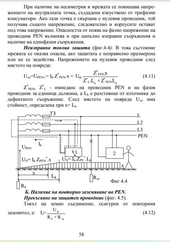

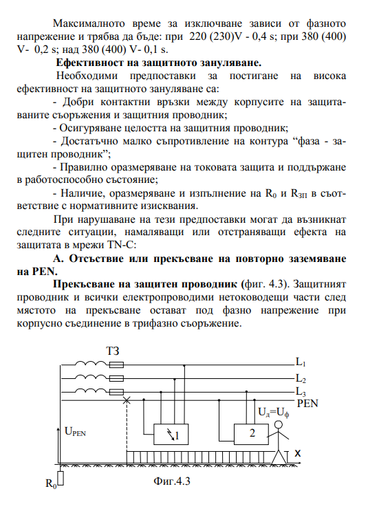

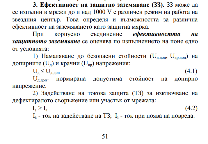

чет мар 24, 2022 8:22 amAndri01 написа:
Нечий живот ще бъде спасен в бъдеще само,ако този"умник" си смени професията и не се занимава с каквито и да е електросистеми и апаратури. "Чукча писател,не читател"!!

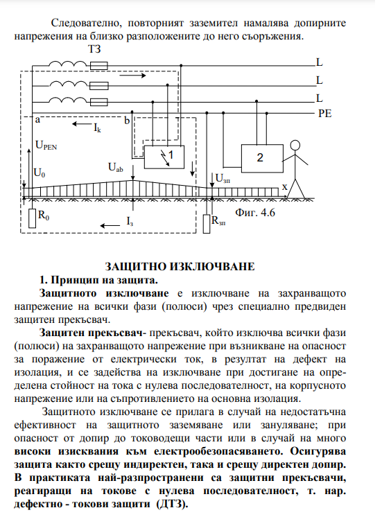

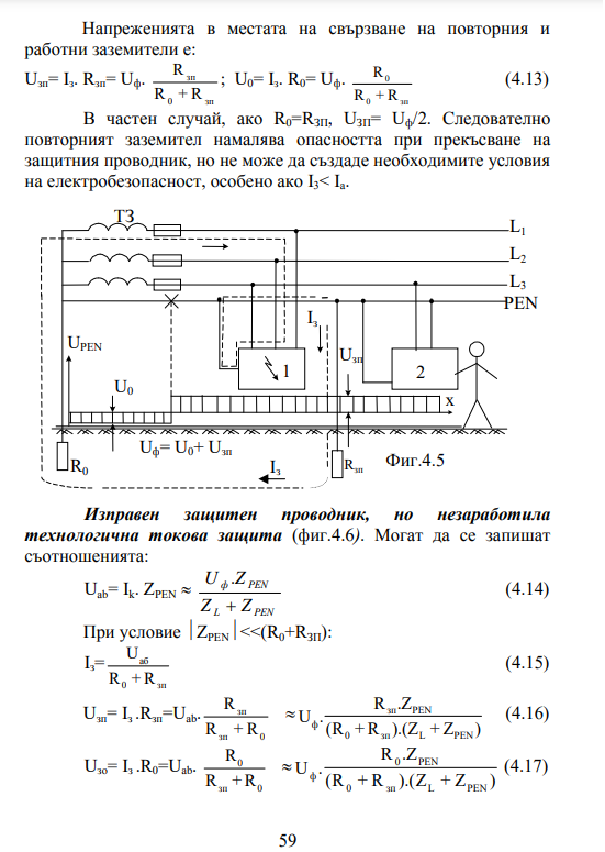

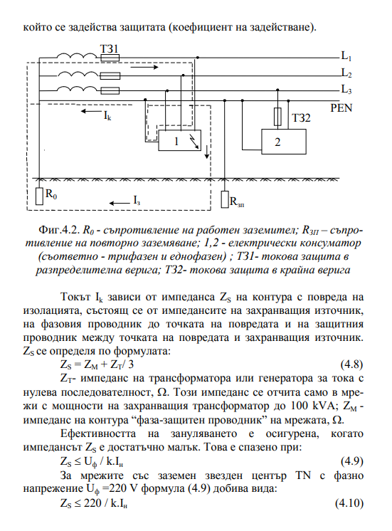

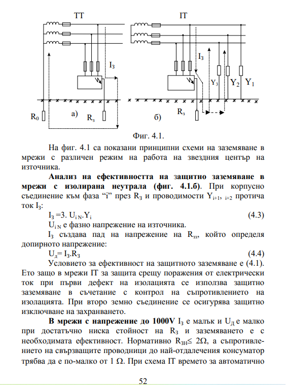

От страница 51 в този учебник доказва точно теорията, че зануляването създава повече негативи от ползи, а недостатъците на схема ТТ се решават чрез поставяне на ДТЗ https://schupen.net/lib/tu/KST_all/Seme ... del_TB.pdf
Толкова много недостатъци на зануляването, че просто няма нужда от коментар. И да благодаря на форума, че се принудих да си проверя знанията с учебник.

iliya_i - майстор
чет мар 24, 2022 9:35 ameleonorvelichkov написа:
А ако беше прочел и 1-ва страница на този "учебник" щеше да разбереш, че в него се говори само за работни места, но не и за жишлища.
