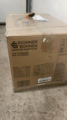

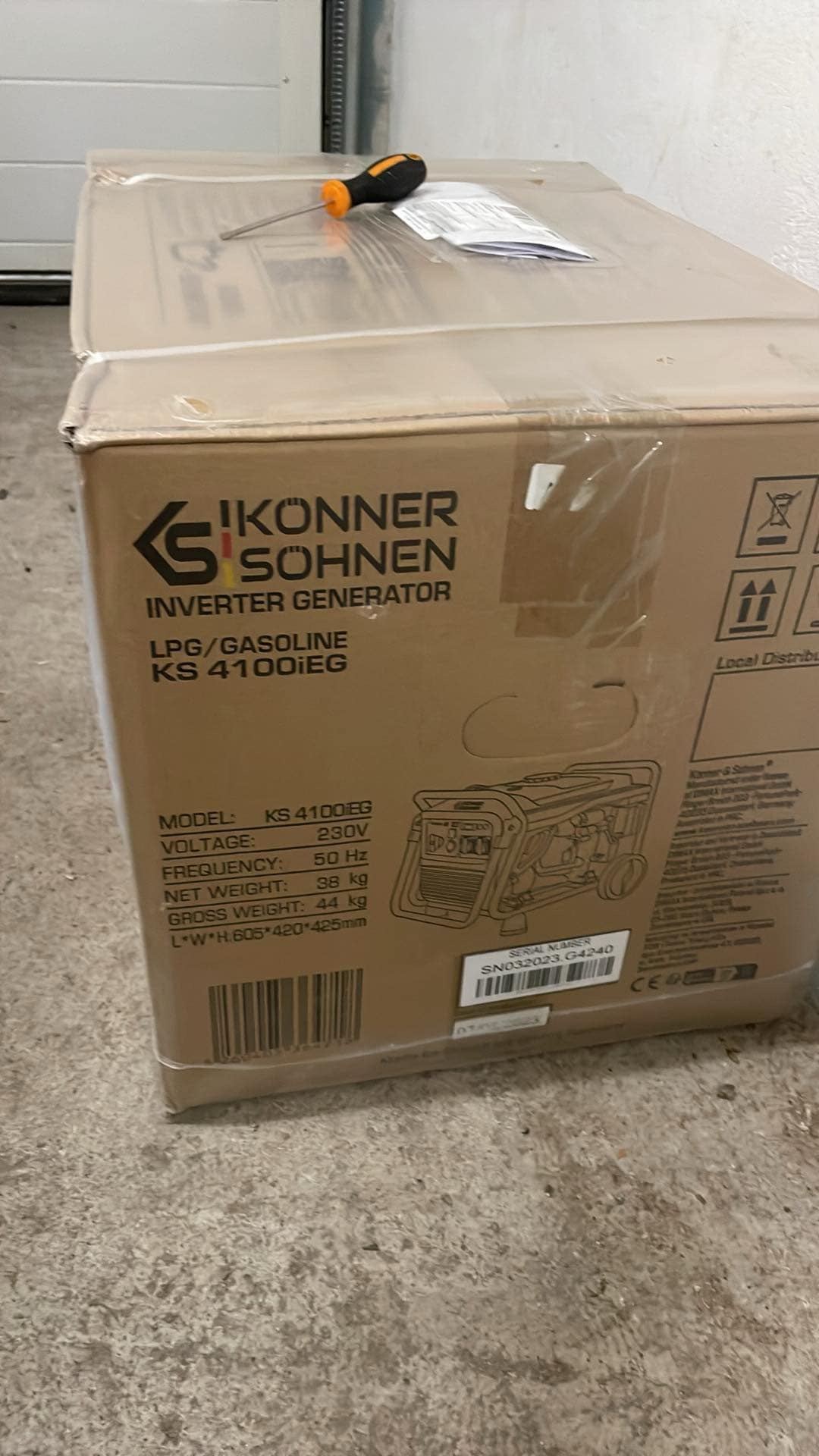

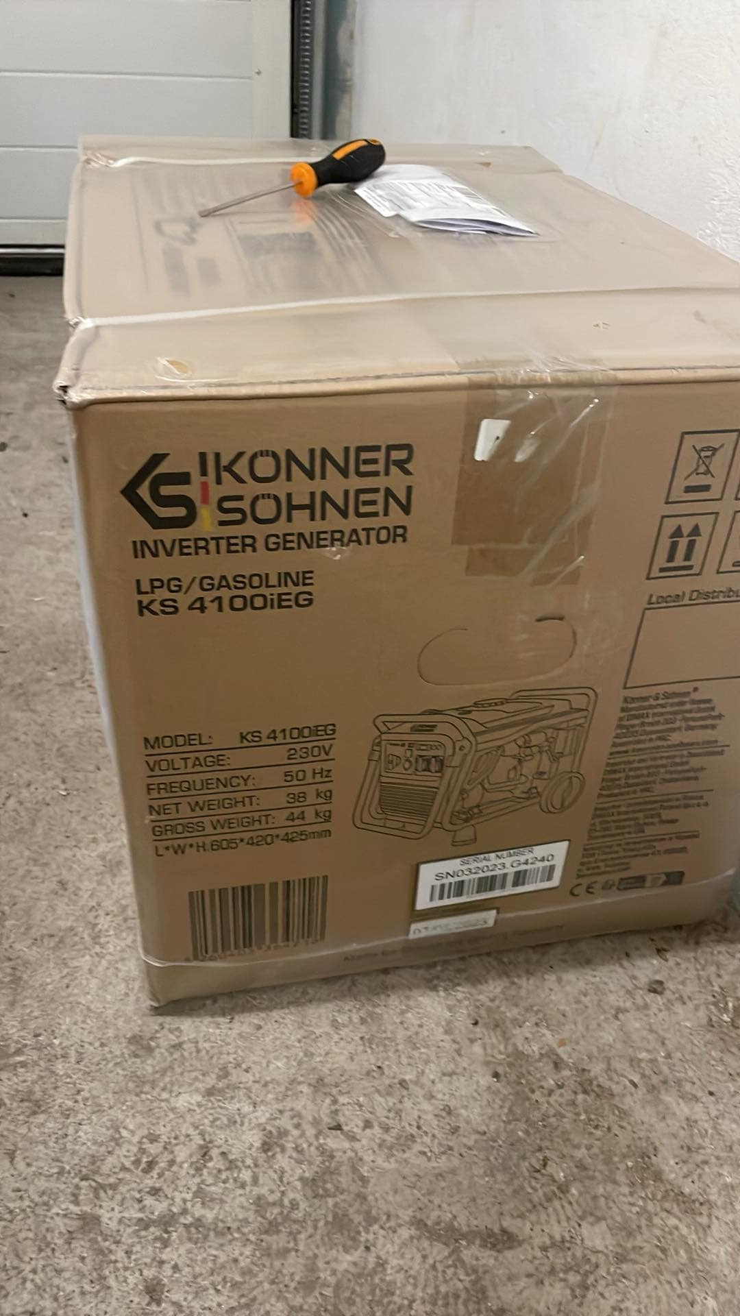

За кабели съм почти сигурен, че съм срещал на много места таблици за допустимо натоварване. А “почти” - щото тия работи гледам да ги избягвам :-D
За автоматиката някъде по-назад Хидразин дава добро предложение. И аз се бях засилил за автоматика, защото съм и голям фен, но после се замислих колко пъти за година е спирал токът за по-дълго време, и нужен ли ми е генераторът за по-честите и кратки 5-10 минутни спирания :? Отделно от това, с автоматичен старт се оказаха само бензинови и дизелови, а от гледна точка на удобство - поне на мен ми е по-добре с газови бутилки
И понеже, ако сам умувам, накрая винаги се оказва, че просто си стоя, почнах малко отзад напред :-D
Първоначално се бях засилил на 8-10 кв, после реших да взема малък, и ако се наложи - още един :-D пък и им дават препоръчително време за работа не повече от 6 часа, ако са два - и паралелно могат да работят, и на смени :-D пък ако след време ми потрябват по-големи, поне ще имам някакви наблюдения, и ще ми е по-ясно. Пък връзването - по-нататък.
Не че ти помогнах с нещо, ама в тази материя предпочитам само да чета, и то ако е крайно наложително :-D изпълненията предпочитам друг да ги прави, при все diy насочеността на форума като цяло

Мерси , то и моята идея е само да разбера какво точно и как трябва да се направи за да знам какво да купя и е сигурно че някой друг ще го връзва , това не е контакт все пак. И ам гогледах този модел дето си взел и си мислих и за него , но четох че зимата газта като замръзне не пали. А за автоматиката , да прав си за тока , но не искам да опъвам разклонители за интернет , газово котле , гаражна врата и т.н. а и то всичко е на различни етажи , та затова ако това ако може без много къртене , разцепване на изолации , и т.н. да го автоматизирам ще е супер.
