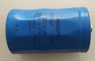

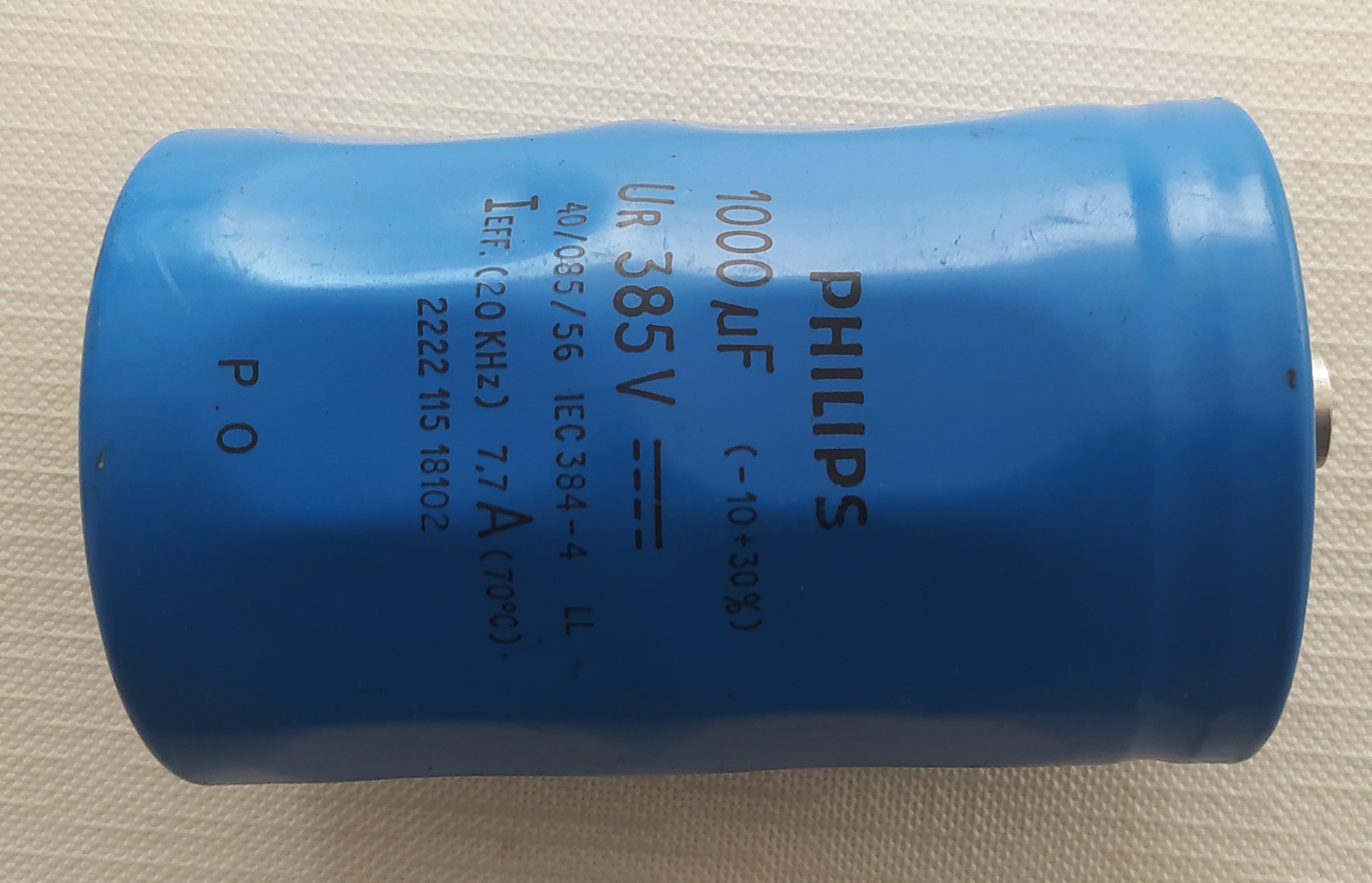

Няма проблем да намаля кондензаторите оттам и капацитета и да вдигна честотата но с това няма да намали токовете които текат за заряд и разряд а те са си сериозни - просто напрежението ще се вдига или спада по-бързо. Сега като е батерия от кондензатори всеки поема част от тока. Иначе имам кондензатор 1000uF който издържа 7.7А ток при 20 килохерца но пак е доста обемист и най-важното е че е доста скъп. Изводите му са за болчета, диаметъра му е 65 мм а е висок 110мм. Като гледам и във всякаква силова електроника използват батерии от кондензатори а не единични кондензатори за голям ток.
Ето какво преставлява:

Няма проблеми слагайте по два кондензатора последователно - само че те никога не са еднакви. По горе съм дал снимка на един и толеранса му е -10% до +30%. Какво ще стане ако свържа два такива ама единия е в горната граница пък другия е в долната. Тока на утечка също не е еднакъв а тук ще стои зареден през цялото време като ще има само пулсации, температурата им може да е различна и много други фактори. Правил съм си такива експерименти и след време като ги премеря разликата в напреженията на всеки е много голяма - аз не бих сложил без балансираща схема но всеки сам си решава.

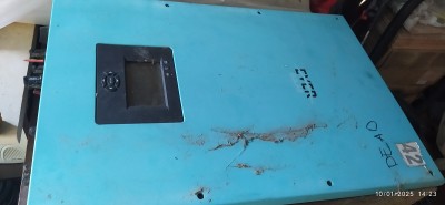

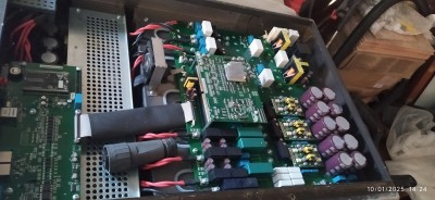

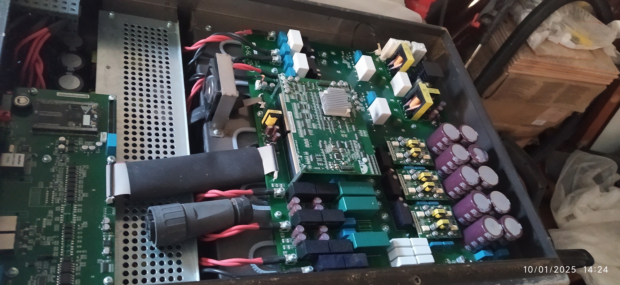

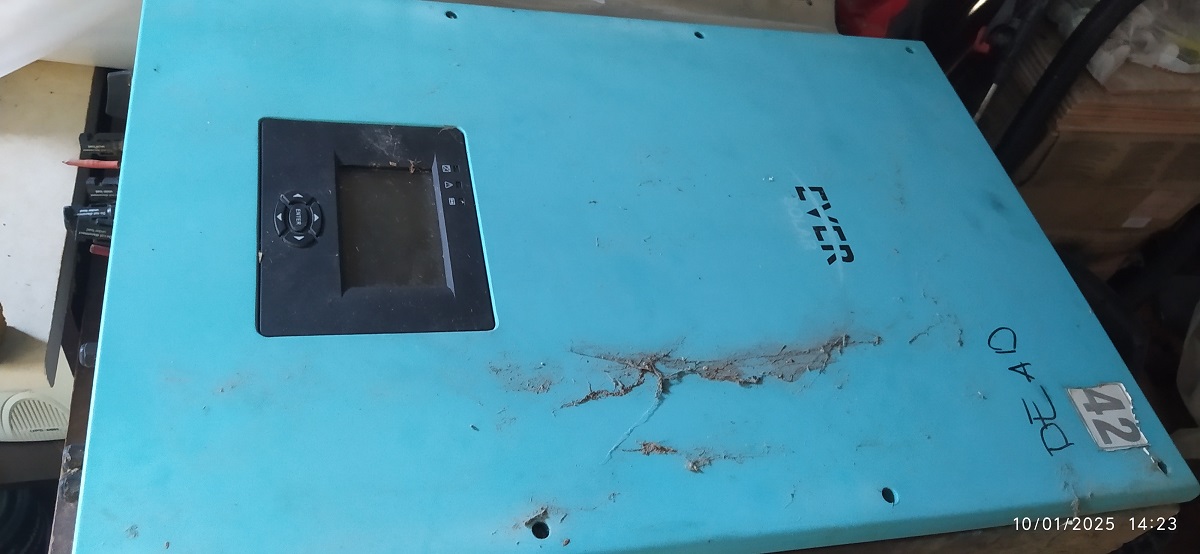

Припадна ми ето този инвертор който ми казаха че е изгорял, 11 или 12 киловата трифазен мрежов (на табелката нищо не си личи) и го взех почти без пари но пък вътре има доста части за опоскване. Не знам какъв е ама това чудо тежи повече от 50 килограма - явно е нискочестотен с огромни дросели ама са залети със смола - на мен не ми върши работа защото нямам трифазен ток. На пръв поглед само един кондензатор се е опекъл но пък са 330uF 500V.
