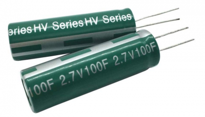

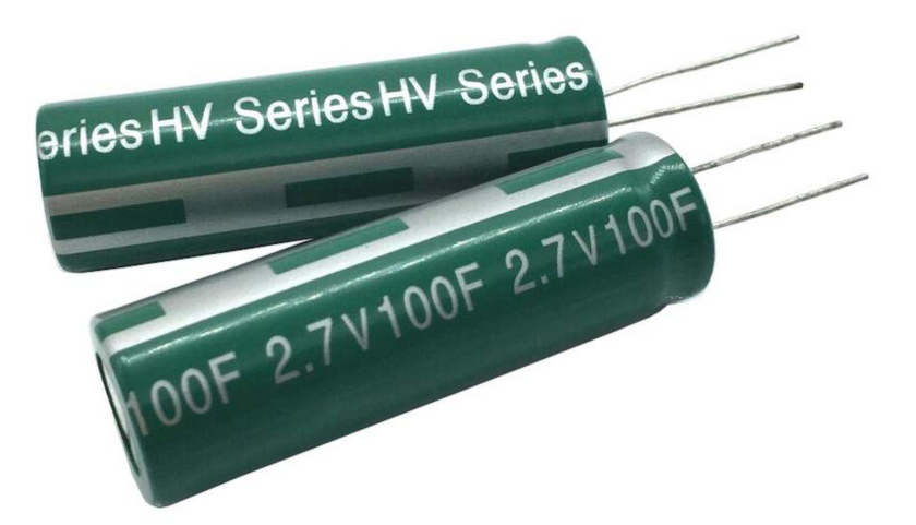

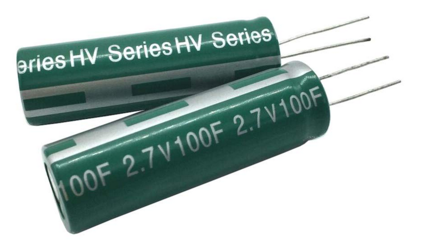

Навремето ни учиха че Земята има капацитет около 1 Фарад.
Сега се оказва че капацитета на Земята е по-малък - около 710 µF
Capacitance
P.S. Ей тоя кондензатор има капацитет колко 140 земни кълбета... :-D
съб дек 09, 2023 8:20 pmhidrazin написа:
Capacitance
