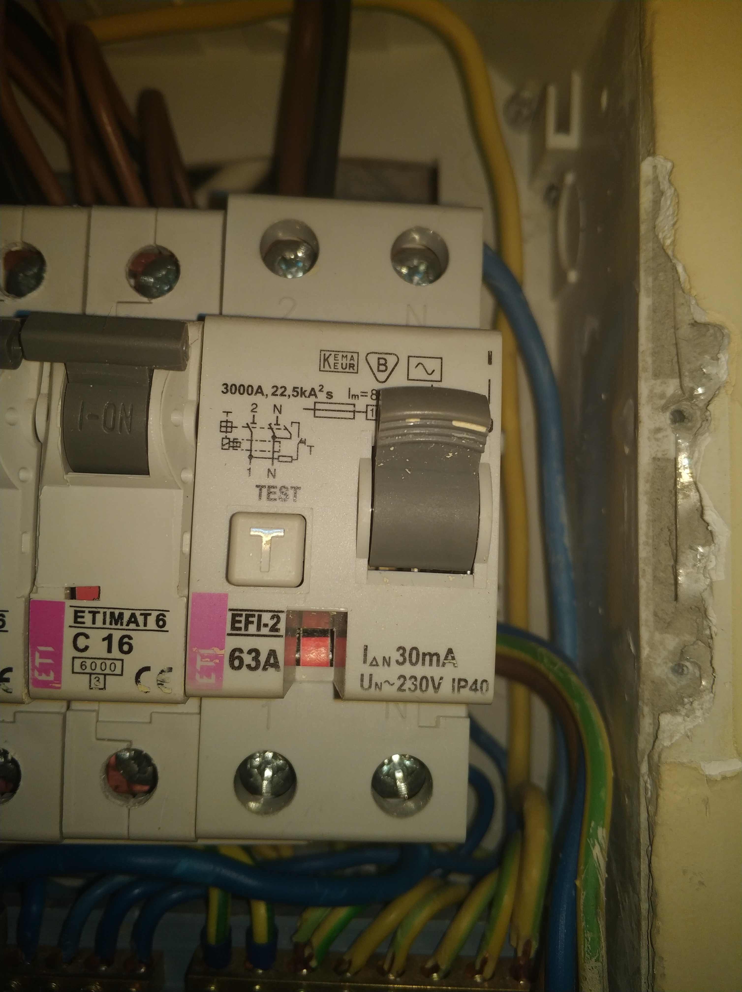

На това ДТЗ има ли значение къде е вход и изход, защото няма обозначение, само за нула и фаза има?
https://www.tashev-galving.com/028+ELM1421
nikolov333 - майстор
Не, няма значение.. само нулата трябва да минава през N..
valentino76bs - майстор
Не!На мене обаче по ми харесват Дтз с ляв "L" (мьолер, легранд и ужасните елмарк) :)тея на шнайдер все ги псувам ама нали гледаме практиците все да ни е лесно :)!
П. Петков - специалист
От електрическа гледна точка няма значение, но има особености.
По принцип в изключено състояние подвижните контактни елементи не трябва да са под напрежение.
Другото е,че при ДТЗ-то тестовият бутон и товарното съпротивление трябва да са свързани след контактната система.
Така с омметър може да се установи кое е вход и кое изход, като в изключено състояние и натиснат тестови бутон се измери съпротивлението между фазата и работната нула от двете страни на апарата. Ако съпротивление отсъства, това значи, че тези клеми са входни.

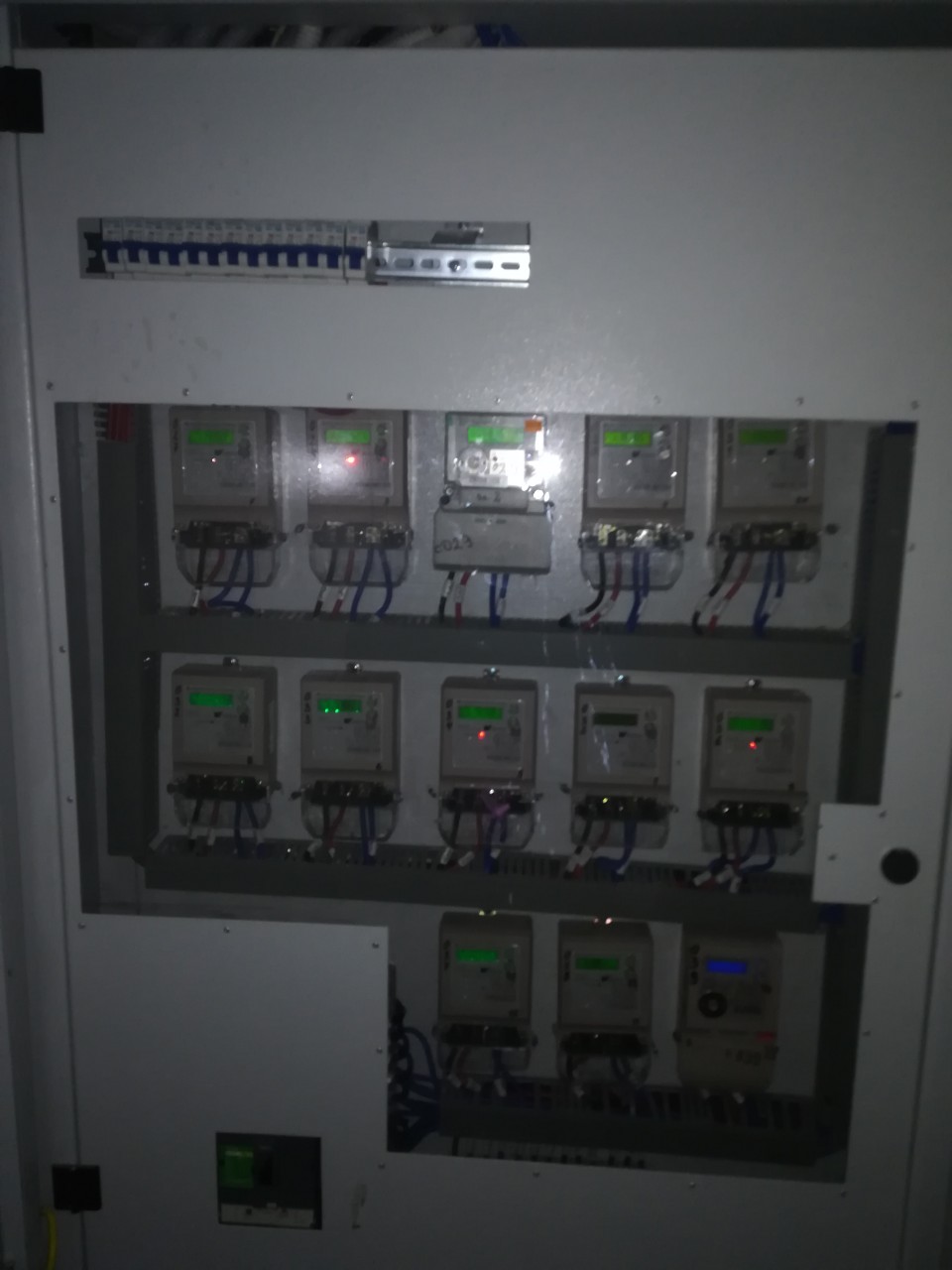

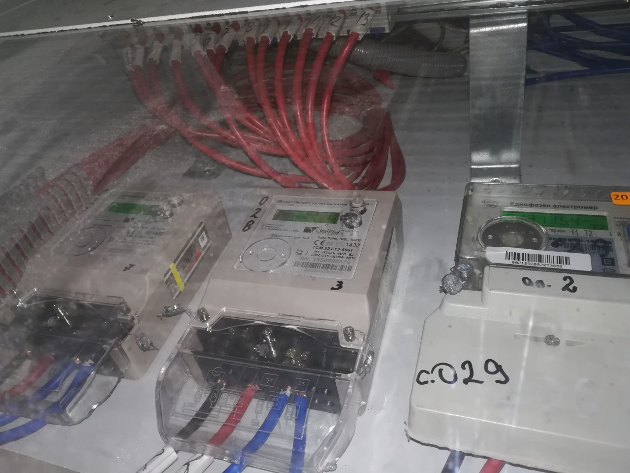

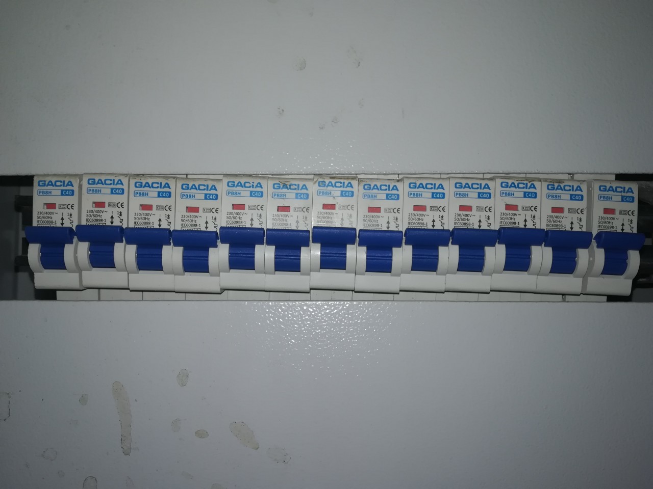

А на питащия къде му е таблото ?На етажа,на партера?
Апартаментът е на III-етаж.В ГРТ има предпазител 40А.
В апартаментното табло главният предпазител също е 40А, но се оказва че захранващите кабели-фаза и нула са по 4мм2 / а мислех че са по 6мм2/.
Първично слятах да пусна само трети-заземителен кабел 6мм2/10мм2 /според съветите на специалистите от форума/ до ГРТ, но сега се замислям дали 4мм2 да сменя с 6мм2.
Забелязал съм, че когато се включи климатикът на съседите нашите лампи премигват, а при включване на нашия климатик -не.
ПС.ГРТ е чисто ново.От ЧЕЗ не са ли длъжни да поставят отделна заземителна шина, където да свържа моя заземителен кабел?

iliya_i - майстор
Тези които виждам изглеждат по-големи от 4 кв. мм.

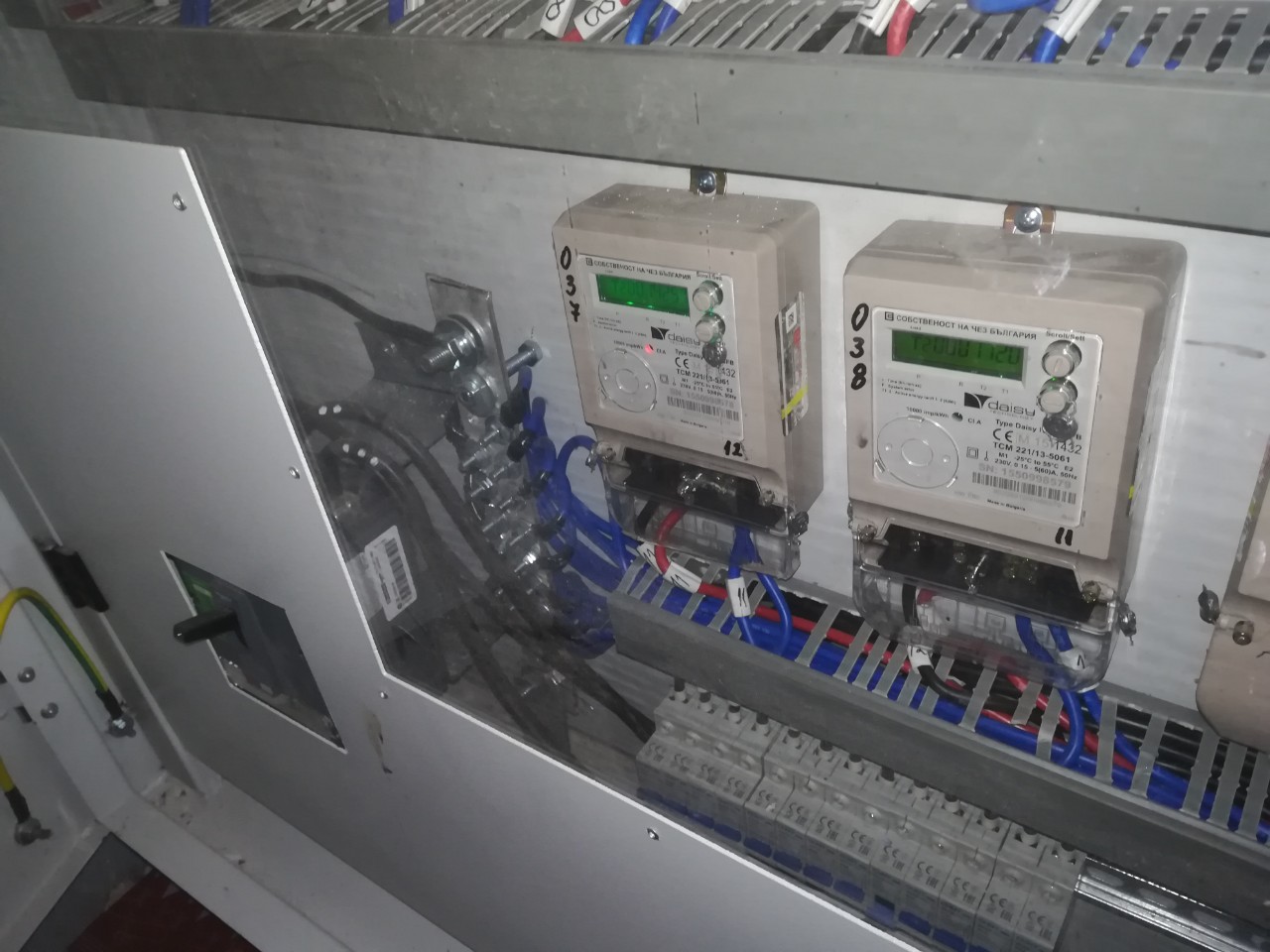

Таблото вероятно е повторно заземено.. Разгледай PEN шината, която е под свързаните сини нули на болтовете, къде отива и свързана ли е някъде..?? Върху кабелите какви са маркировките.. нямат ли надписи по тях въобще ..?

tsv_vatev - напреднал
ср фев 20, 2019 10:35 pmiliya_i написа:
Да така е, но малко над новото табло те са свързани към старите.Върху връзките има поставена ламарина, но не съм на място да я махна и да направя снимки.
Имам ключ само за външния капак на ГРТ.Като се отвори май може да се махне ламарината.
Ще се опитам както казва Николов да огледам PEN шината.
Когато са монтирали новото табло отвън са поставили шина / не много дебела/ в земята и която преминава вътре във входа и влиза в таблото.
Утре синът ще направи снимки и ще ги кача.
