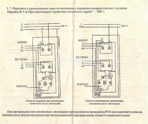

Поредния незанулен бойлер. Този път със фатални последствия.
Добре правят в някои държави като не разрешават на всеки да пипа по ел. инсталацията и да свързва ел. уреди без щепсел.
fox_vt - майстор
То и тук не е разрешено ама нали българина е всезнаещ. Иначе по повод случая никак не ми харесват двуполюсните ключове за бойлер и бойлерни табла, както и каквото и да е прекъсване на нулевия проводник.
И какво точно не ти харесват двуполюсните ключове за бойлерни табла?
Че те още от едно време бойлерните табла са си с двуполюсни ключове.
Просто са предназначени за трипроводна инсталация.
Ето, тук има на "Найден Киров" схемите за дву и трипроводно изпълнение - и то отпреди 30 години.
Бойлерно табло.jpg (39.91 KиБ) Видяна 2789 пъти
То и на голяма част от сегашните ключове за бойлери, в кутията има клема за заземителния проводник.
Просто днешните инсталации би трябвало да са вече трипроводни.

Аз досега стара инсталация трипроводна не съм видял, пък ти ми приказвай каквото искаш. :-D Но за сметка на това ключа от печка който се ползваше във бойлерните табла беше същия който се слагаше и във бойлерите. Но както и да е ако ще и петпроводна да е нулата е излишно да се прекъсва при уред на твърда връзка.
Junak - майстор
Винаги когато имаше бойлерно табло с ключ в коридора, до корпуса на бойлера имаше директно пусната нула. Най често проводник с жълт цвят. Жълто зелен стандарт още нямаше... :)
