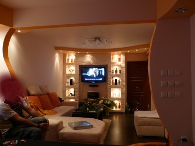

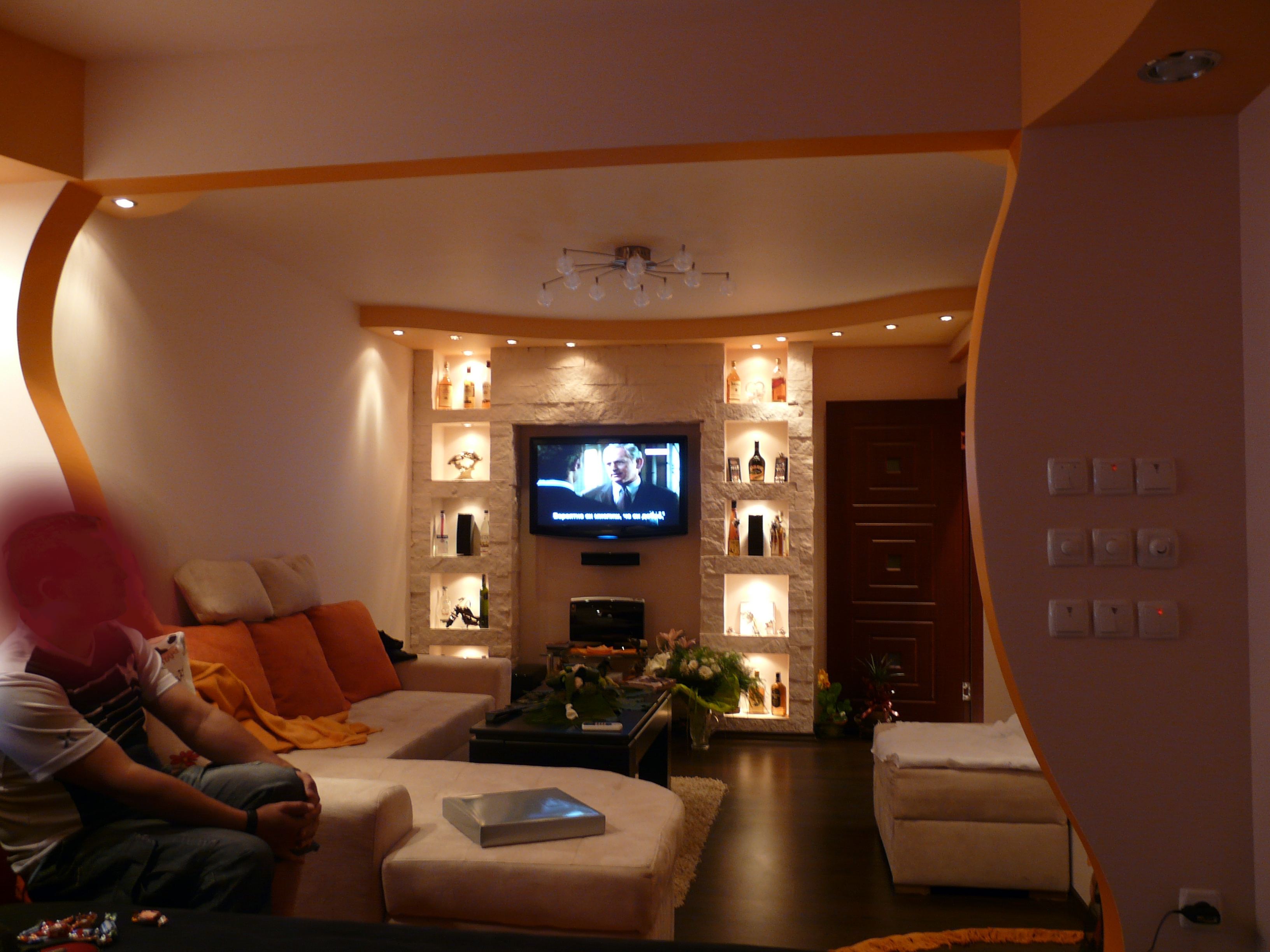

Кики написа:
Аз не виждам нищо странно :wink: Контактите в една стая в къщи:
1. Компютър
20. Вентилаторна печка
Има и още няколко резервни.
В момента си правя основен ремонт на къщата и просто временно съм сменил старите кабели докато трае ремонта. Ползвах старите гофрета и разклонителни кутии. За това контактите на стените са само 7 (двойните контакти ги броя за 2), а всичко останало е свързано на разклонители и цялата стая е само на 5 кръга, но с ремонта това ще се промени. Няма да има разклонители, а по 4-5-6 контакта в обща рамка и от всяка такава група контакти/ключове, ще ходи поне едно гофре до таблото на отделен предпазител, без никакви разклинителни кутии по пътя . Когато подновявам ел. инсталации, това си ми е практика. bulhomes2 Видя само едно табло на един обект и каза, че в цялата къща няма толкова предпазители. А на тази къща съм монтирал 5 табла! Ключът за пестене на кабел, когато не се монтират разклонителни кутии е именно монтирането на повече табла. Безсмислено е да се прекарват N на брой кабели за многото кръгове от кухнята до където е таблото. Много по-удобно и евтино излиза да се прекара само един кабел с необходимото сечение и да се направи отделно табло за кухнята.
Както виждаш, първото нещо като купих къщата беше да си сменя кабелите на инсталацията, защото бяха от онези насмолените и имаше общо 2 предпазителя с вложки , като за мой ужас, единия беше на НУЛАТА!!! Понеже майстора преди 50 години е бил пекан, прекарах десетина кръга само по неговите тръби без да къртя! само на места , прекарах няколко гофрета над тавана и изкъртих десетина сантиметра от тавана до разклонителната кутия за новото гофре. Ако някой беше помислил за тебе преди години, и ти можеше да си преправиш инсталацията по свой вкус, без да къртиш и да го направиш стая по стая според възможностите!
