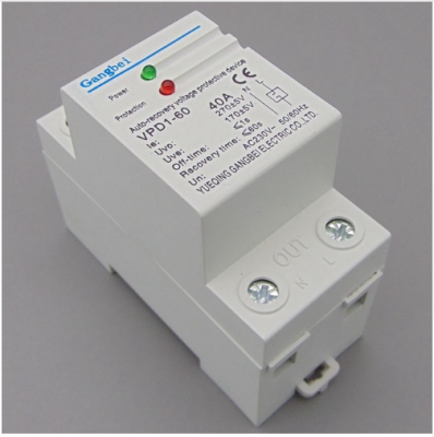

fox_vt, аз обаче за друго се замислих - принципа на работа на това устройство, което използваш :? :
Не знам вътре какво има, някакво реле може би. Ако е така точно там ми е въпроса - как се управлява то(може би има малко електроника) и какво е релето - с нормално затворени контакти или с нормално отворени. Ако е с нормално затворени контакти, то при отпадане на нулата, фазата ще премине през релето. Това лесно може да се провери с мултицет де, ама предполагам, че вече си го сложил в употреба :) .
Ми що питаш? То на него си е нарисувано. :-D
Вътре си има реле с един нормално отворен контакт - за фазата. И електроника.

Първата ми работа беше да го отворя да видя кво има вътре но чак релето не съм разглобявал. Целта беше да се убедя че релето е 100 А че китайците са изобретателни :-D а и самото устройство е доста тежко. Та при тестовете дали ще изключи при ниско напрежение, като спра тока и релето цъква. То няма как е със затворен контакт защото при спиране на тока и последващо пускане електрониката първо проверява дали напрежението е във норми и чак тогава пуска релето. Затова си мисля че при проблем със нулата е възможно да изключи, като това е дефект/ефект който не е търсен все пак е предназначена за друго.
При проблем с нулата може да изключи а може и да не изключи.
При двупроводните инсталации понякога се получава следното.
При отпадане на нулата от доставчика инсталацията се опива да си "вземе" нула от някой уред - например металните тръби на занулен бойлер.
Тогава всичко тръгва да работи на някакво понижено напрежение.
Колко понижено - според зависи но може и да не е достатъчно ниско за да изключи релето.
Тогава "нулата" в този момент ще има "покачен" потенциал от 40-50-60-70 волта.
А това също не е безопасно напрежение, особено в баня.
Иначе да, има известна полза от от това реле относно безопасността, но както казах то не е за тази работа.

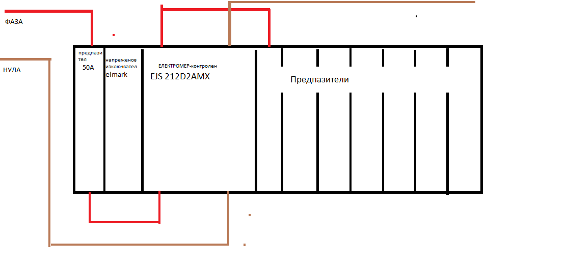

Извинявам се,че се намесвам по подобен начин в тази тема,но ще Ви бъда много благодарен,ако ми помогнете за свързването на напреженов изключвател,който коментирате по-горе.А именно http://www.polytransferelectric.com/pro ... 90&lang=bg.
От доста време си стои в ел.таблото без да е свързано.Прилагам и лаишка схема на таблото ми.
