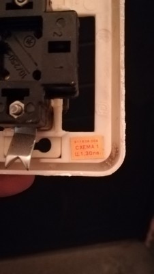

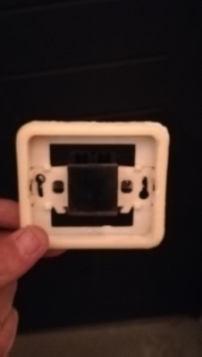

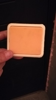

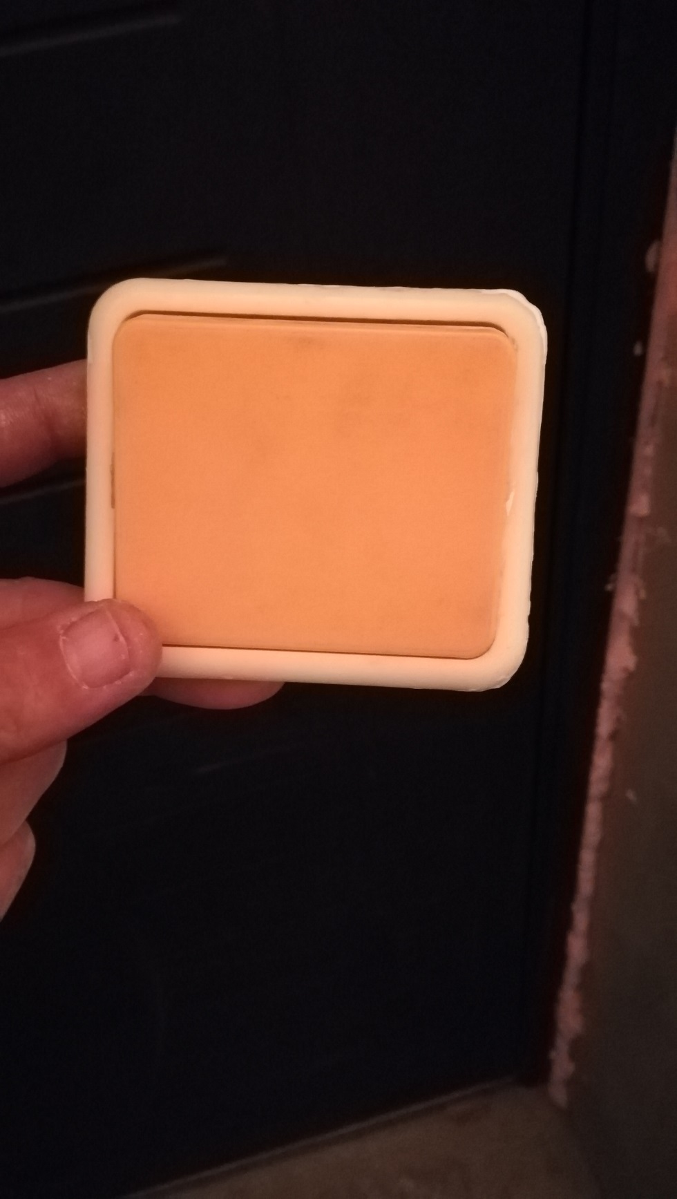

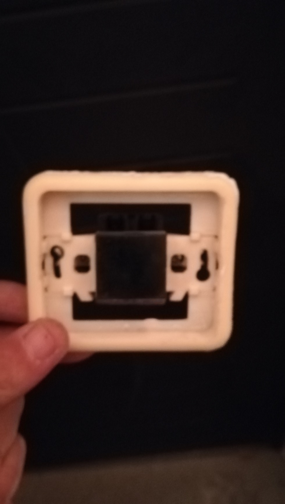

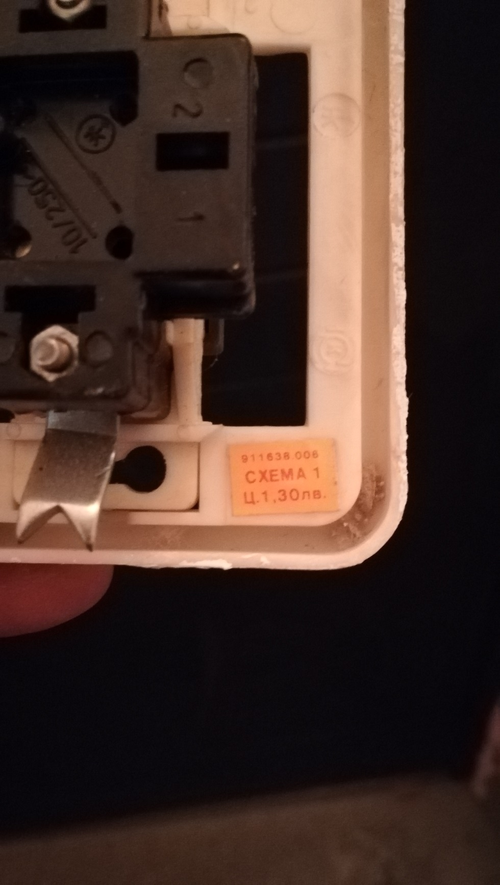

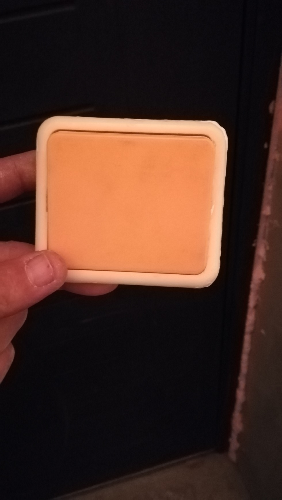

Аз за малко ме нямаше но работата продължава ....Днес погребах един над 15 годишен ключ :) интересното е че има и цена :)
Кики - специалист
Тоо ключ не е 15 ами най-малко 30-35 годишен, и тогава беше задължително на всяка стока да е отпечатана цената.
nikolov333 - майстор
Той и сега толкова си"струва" така, че изобщо не се е обезценил.. :-D
Сега струва 1,7 лева. Ей това е сурогатът на оригинала.
И естествено няма нищо общо с оригинала.
