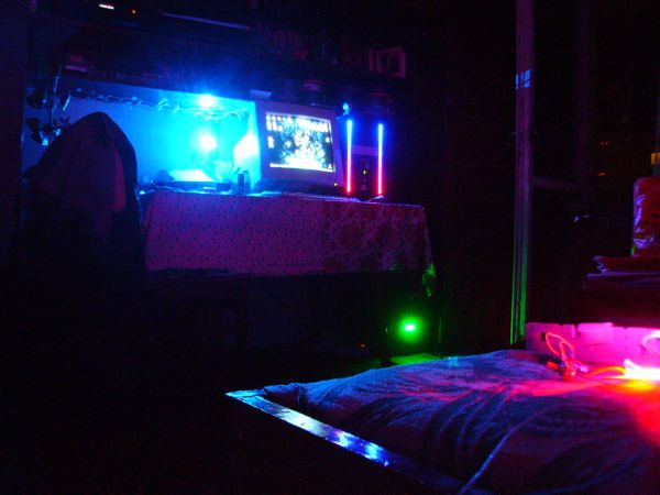

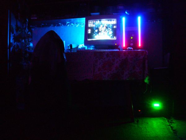

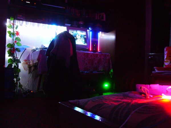

Ами батерията е.
Исках аз да си покажа моята стая.
Нямам време да го направя да изглежда по така но след ремонта който би трябвало да следва но и аз не зная кога??? :? Щего направя по прилежно с по завършен вид :-D
