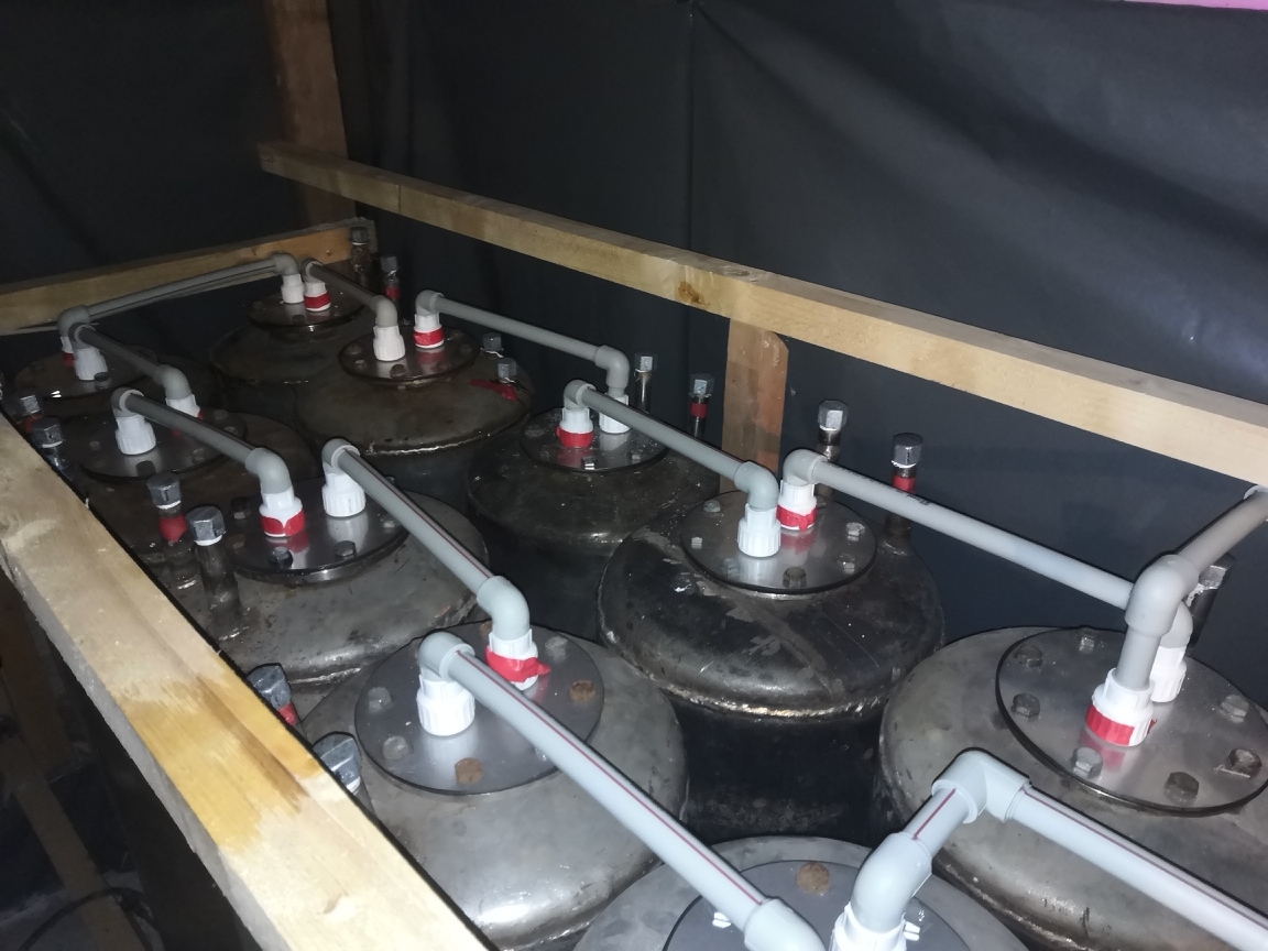

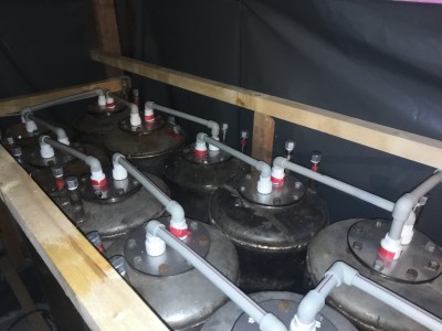

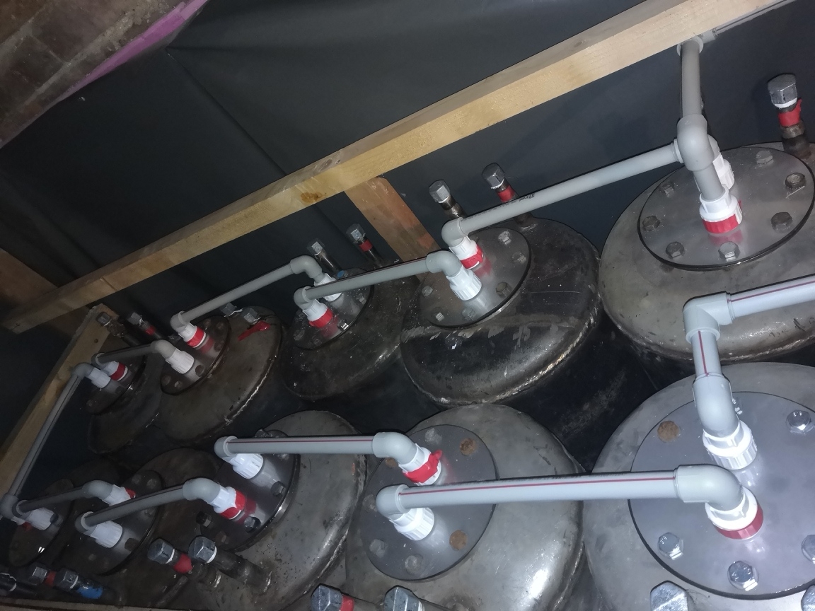

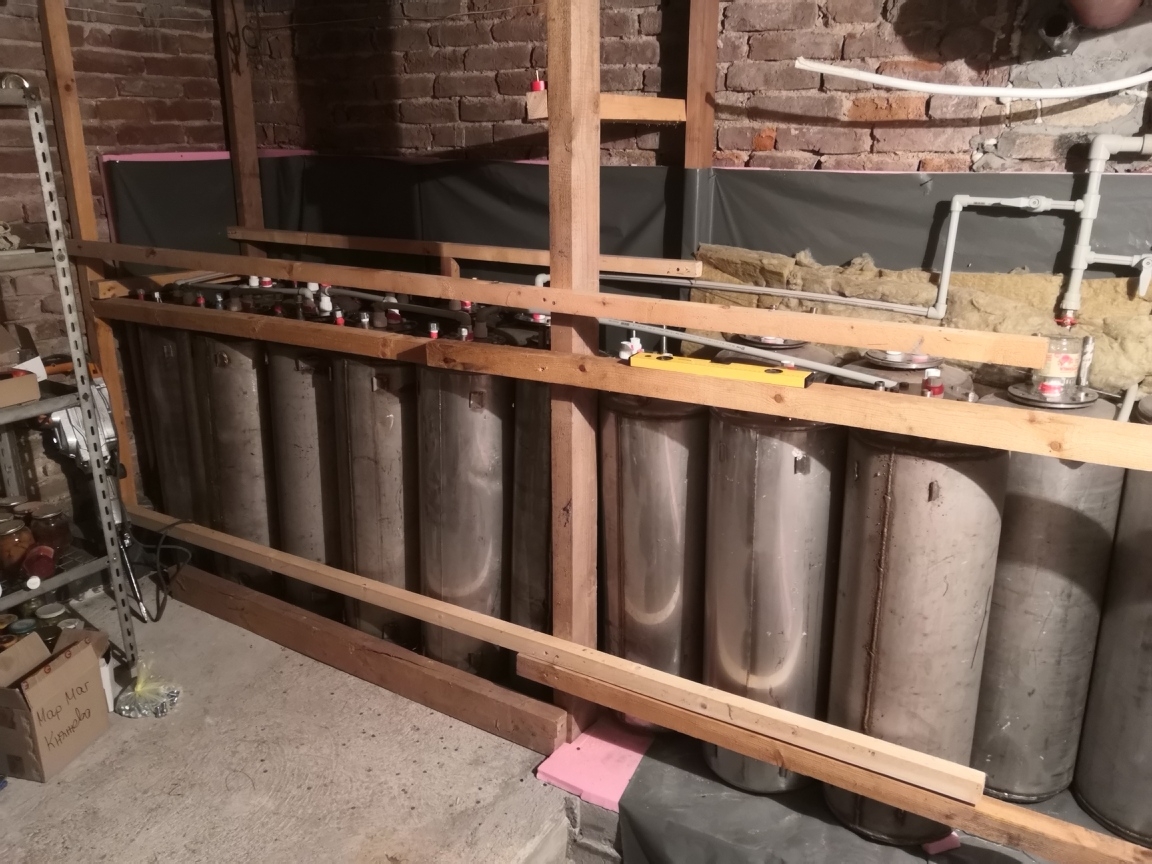

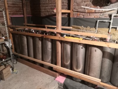

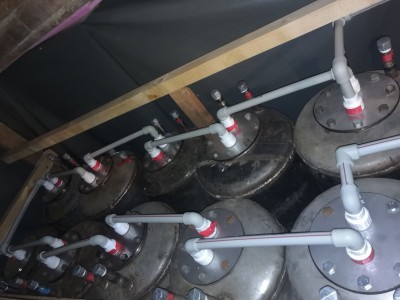

Ей така на майтап + помоща на 2-3 фирми за скрап за 2 месеца се снабдих 3200 литра буфер от неръждаема стомана.
Разбира се всеки е свободен да си купува черни бойлери и буфери от инсталатори, които не са на хранилка и след 5 години да ги изхвърли:-)
