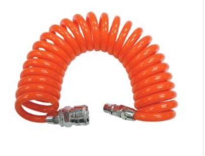

И още един въпрос за газ, такъв маркуч става ли за газ след редуцира за ниско налягане.
ivanovbg - майстор
пон мар 03, 2025 12:42 ampipilica написа:
Явно нема инфо за пропан-бутан и ще трябва да пробвам и те тека.
Ми не може да се каже дали ще стане, по добре си вземи от газаджиите. Има и твърди, а като ги навиеш по гъсто и ги свариш ще станат като този - разтегателни. За разход смятай 10% повече от бензина.

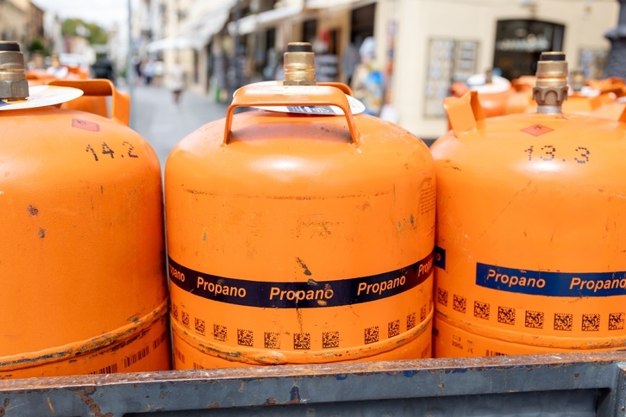

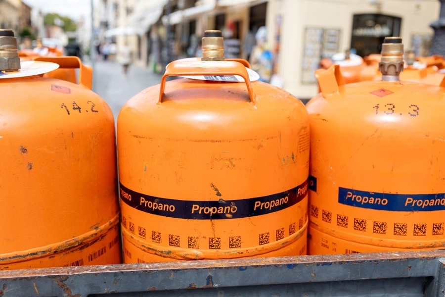

пон мар 03, 2025 2:04 amMamaMy написа:
Не знам как е по света, но в Испания примерно има само пропан. За Бутан не са и чували. В Кипър също. Не знам бутана с каква цел го добавят. Факт е, че в тези две държави няма зимна и лятна газ. Все една си е.
Не знам как е в Кипър (предлагам както в Испания) но в Испания има и Пропан и Бутан. :)
Или по-скоро смес от пропан и бутан като преобладаващия газ определя името.
Е, бутана какво да да го правят? То двата газа са отпадъчен продукт при при преработката на нефта.
Двата газа са много си приличат като и двата стават за горене. Какви са разликите?
Пропан (смес с преобладаващ пропан) - кипи при -42°С и е по-калоричен от бутана. Поради ниската температура на кипене е по-подходящ за студен климат.
Плюс че иска по-здрави бутилки и в същия обем бутилка слагат по-малко количество.
Бутан (смес с преобладаващ бутан) - кипи при -2°С и е по-тежка фракция. Подходящ за топъл климат.
Не изисква толкова здрави бутилки. Справка - погледни какво пише на бутилка с газ за запалки. Пише БУТАН.
УТОЧНЯВАМ - никога не се предлага на пазара само пропан или само бутан! Винаги е смес от двата газа + ... малко други "работи".
Основните доставчици на пропан-бутан в Испания са Repsol и Cepsa.
На Repsol бутилките са оранжеви. Като тази с преобладаващ пропан имат черна лента.
На снимката се вижда и че бутилката с преобладаващ бутан събира повече...

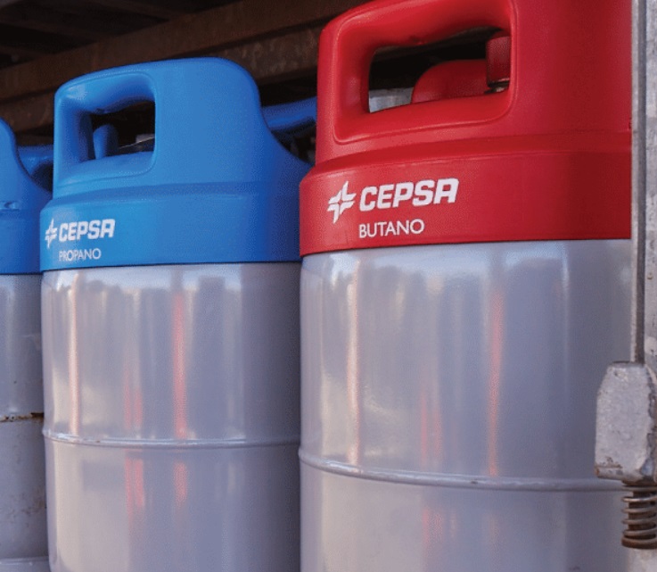

При другия доставчик Cepsa е подобно само дето едните бутилки отгоре са сини а другите червени.
И в Испания много от хората се лъжат и купуват пропан - защото бутилката е "по-евтина" но не отчитат че има по-малко газ. :-D
Пропан и бутан.jpg (106.82 KиБ) Видяна 1766 пъти
P.S. Вероятно в Испания на всичко викат пропан защото е станало нарицателно за LPG.
Нещо като в България на всичките брендита викахме коняк или както използваме думата джипка... :?
