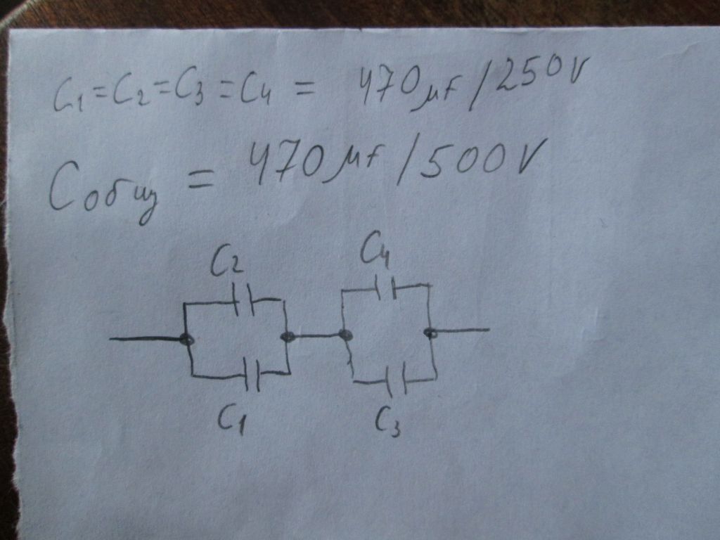

Едно че резултатния капацитет пада на половина и трябва да сложиш повече и второ пък се удвояват и ако имаш 250V 470uF и решиш да ги правиш на 500V по двойки за да постигнеш същия капацитет ще ти трябват не 6 а 24 кондензатора.
Я пробвай пак...

Ами пробвам пак 6 по 470uF 250V са 2820uF 250V свързани паралелно. Свързваме по два последователно за да получим 500 волтов кондензатор но резултатния капацитет пада на половина и двойката има капаитет 470/2= 235uF. За да получим същия капацитет ни трябват 2820/235=12 двойки кондензатори което си е 24. Не знам по каква система смяташ но аз по която съм учил така се получава.

Забелязах някаква голяма заблуда, относно сметките за кондензаторната батерия.
Когато кондензаторите са еднакви, сметките са прости. Ако искаме от кондензатори 470 микро/250V да направим кондензатор 470 микро/500V, ще са нужни само 4 броя. На практика трябва да се съобразим с толерансите на кондензаторите и да предвидим презапасяване по напрежение. Вижте картинката:
gogo7777 - майстор
За едно и също говорите, но не се разбирате. В неговата схема е батерия от 6х470uF х 250V.
За да направи същата, но 500V ще му трябват 24 броя 470uF x 250V.

съб яну 11, 2025 11:24 ambatkoce написа:
Е така де ама в схемата са 6 кондензатора 470 микро/250V свързани паралелно като общия им капацитет е 2820 микро - за да станат на 500V и да запазят общия си капацитет си колко ще станат след като един го заместваш с четири.
batkoce - специалист
Ако ни трябва капацитет 2820 микро, тогава да, ще ни трябват 24 броя. Аз помислих, че трябва да направим 470/500V от налични 470/250V.

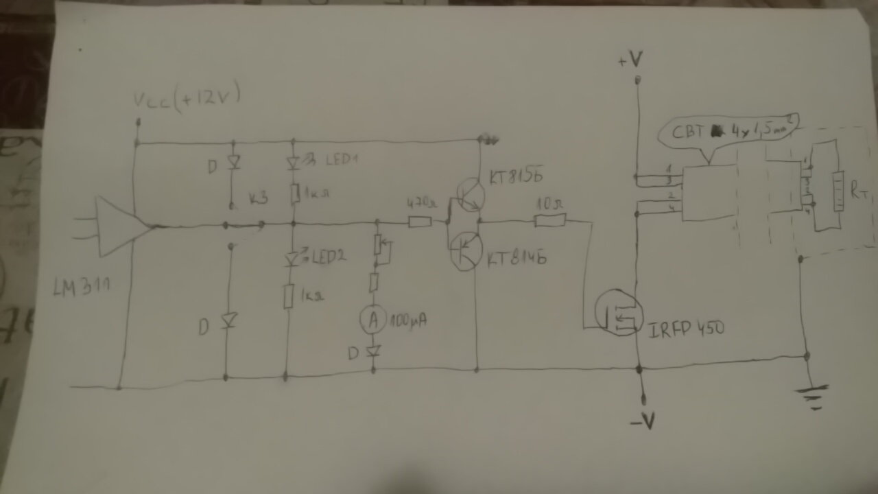

Намислил съм индикаторна и драйверна част на моята схема и реших да ги споделя с Вас. Малко на части ще се случват нещата, но трябва да се комбинират в едно общо цяло все някой ден.

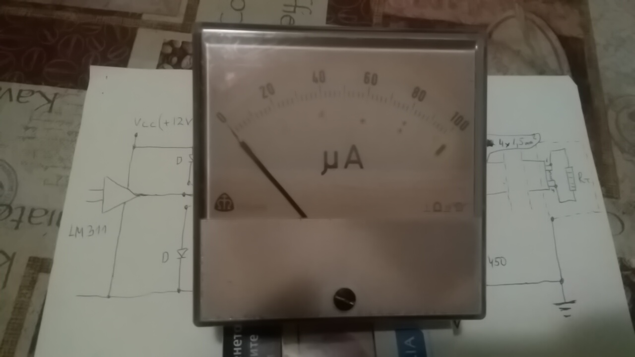

За драйвер на мосфета IRFP450 ще ползвам комплементарна двойка КТ814Б и КТ815Б свалени от стара руска платка. То принципно няма нужда от чак толкова мощни транзистори, но не ми свиди :-D . В схемата съм предвидил да сложа един микроамперметър с добавени към него резистори. Ето такъв.
Той ще ми показва директно в проценти коефициента на запълване на сигнала от интегралната схема LM311. Това ще е моят "примитивен осцилоскоп". Ще се вижда от пет метра без очила. Първоначално смятах, че ще е достатъчно с двата светодиода да си правя изводи за този коефициент, но интензитета на светлината им ще се възприема доста субективно. Трите безименни диода в схемата са сложени за да може стрелковата система да отчита по коректно. Остава да му лепна една лепенка със знак "%" :).

geocom - специалист
съб яну 11, 2025 8:09 pmLux Æterna написа:
Малко да повдигна темата.
Ти твоята схема с помощния малък панел като източник на опорно напрежение ли ще правиш - идеята никак не е лоша но тъй като Voc се променя предимно с температурата а от там и работното напрежение ти предлагам да го монтираш между два големи работни панела на нещо като температурен мост - да речем радиатор от компютър който се опира в рамките на големите панели а самия той е термоизолиран. Предполагам така малкия панел ще следва температурата на големите. Или нещо като "П" образен профил който със страните си да се опира но големите панели. Иначе твоята схема е с вградена "температурна компенсация".
Наистина със светодиодите трудно ще разбереш колко е запълването - те ще се включват и изключват с честотата но на максимална сила и окото ще ги възприема като постоянно светещи на максимум - с уреда ще стане.
Успех:

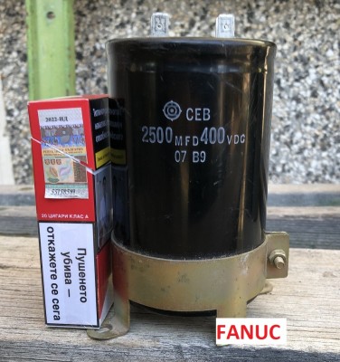

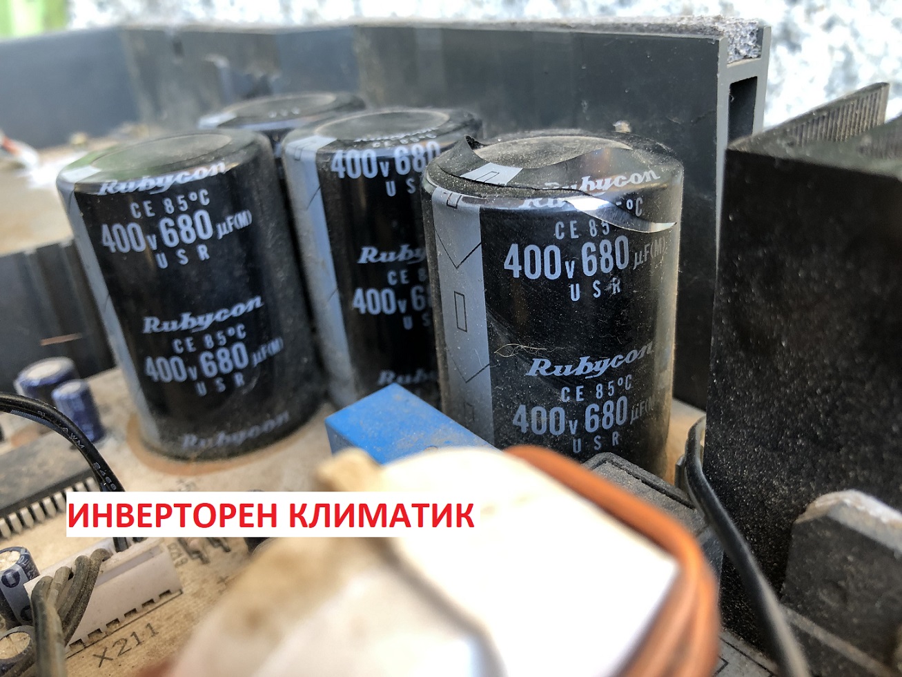

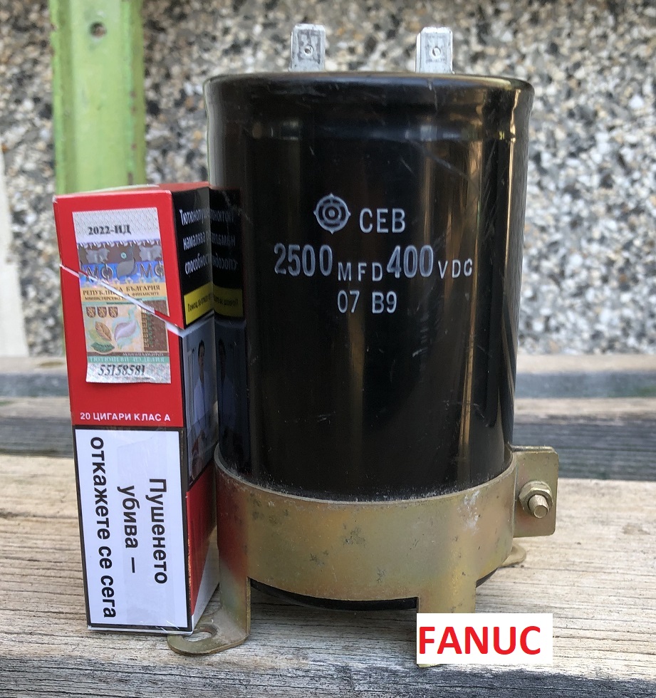

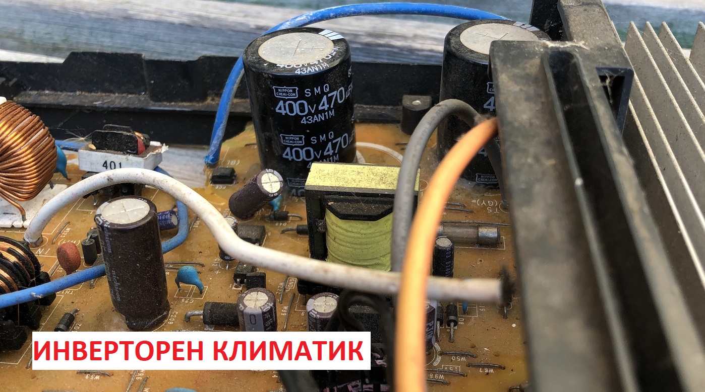

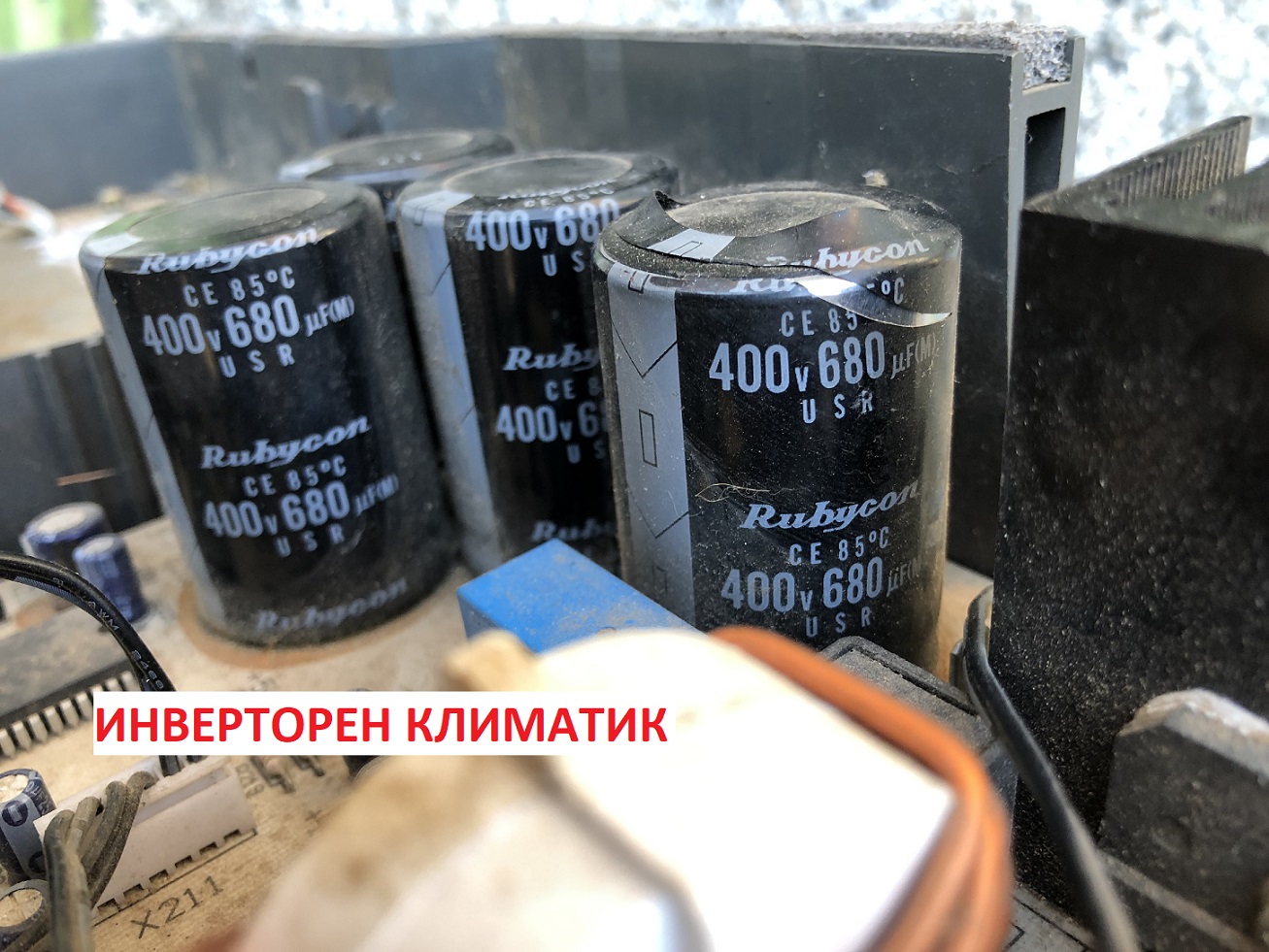

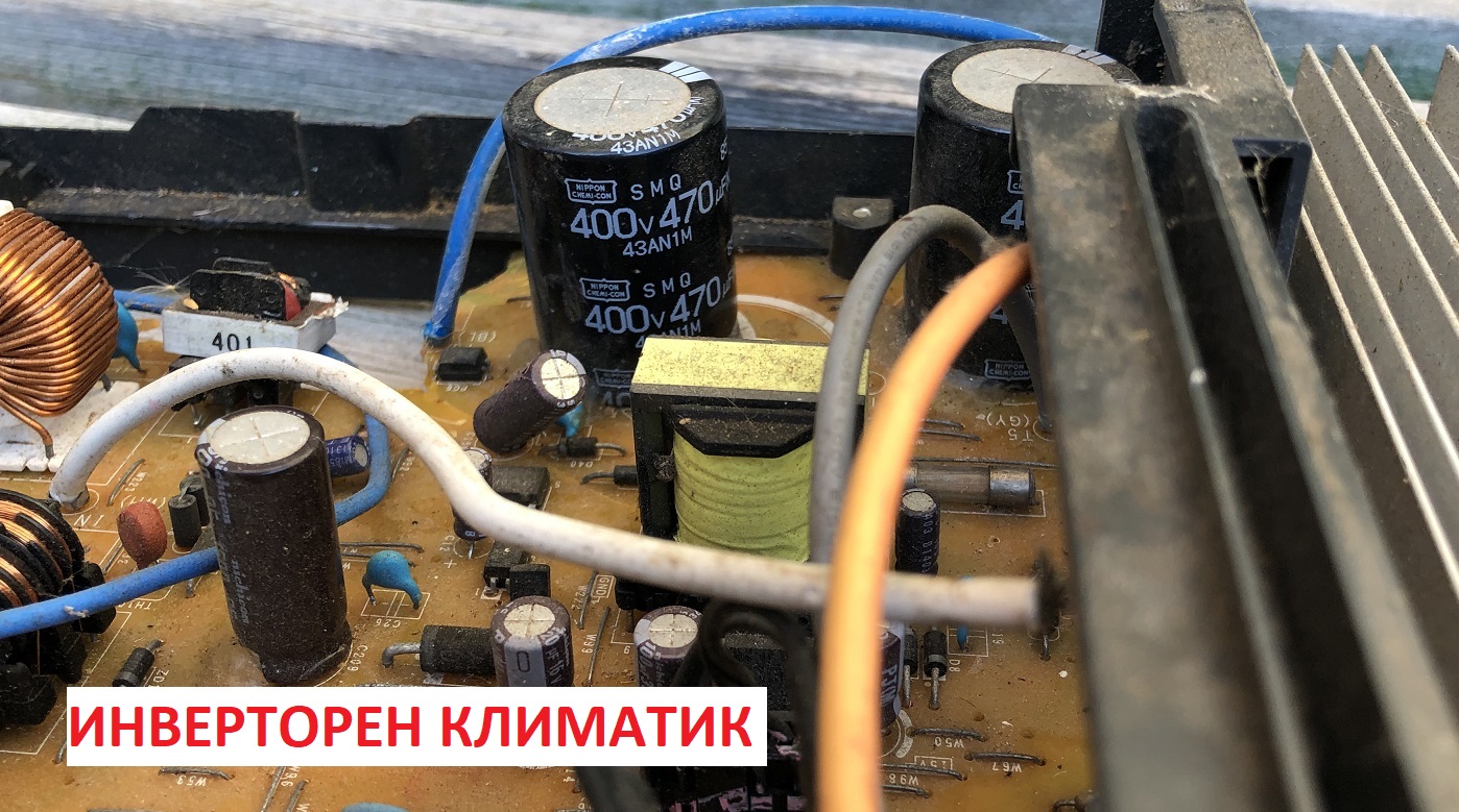

Оня ден ходих на село и се присетих. Под сайванта за "раз бройки" изрових две платки от инверторни климатици.
(изрових и от японски климатици ама там са за 180V и не съм снимал)

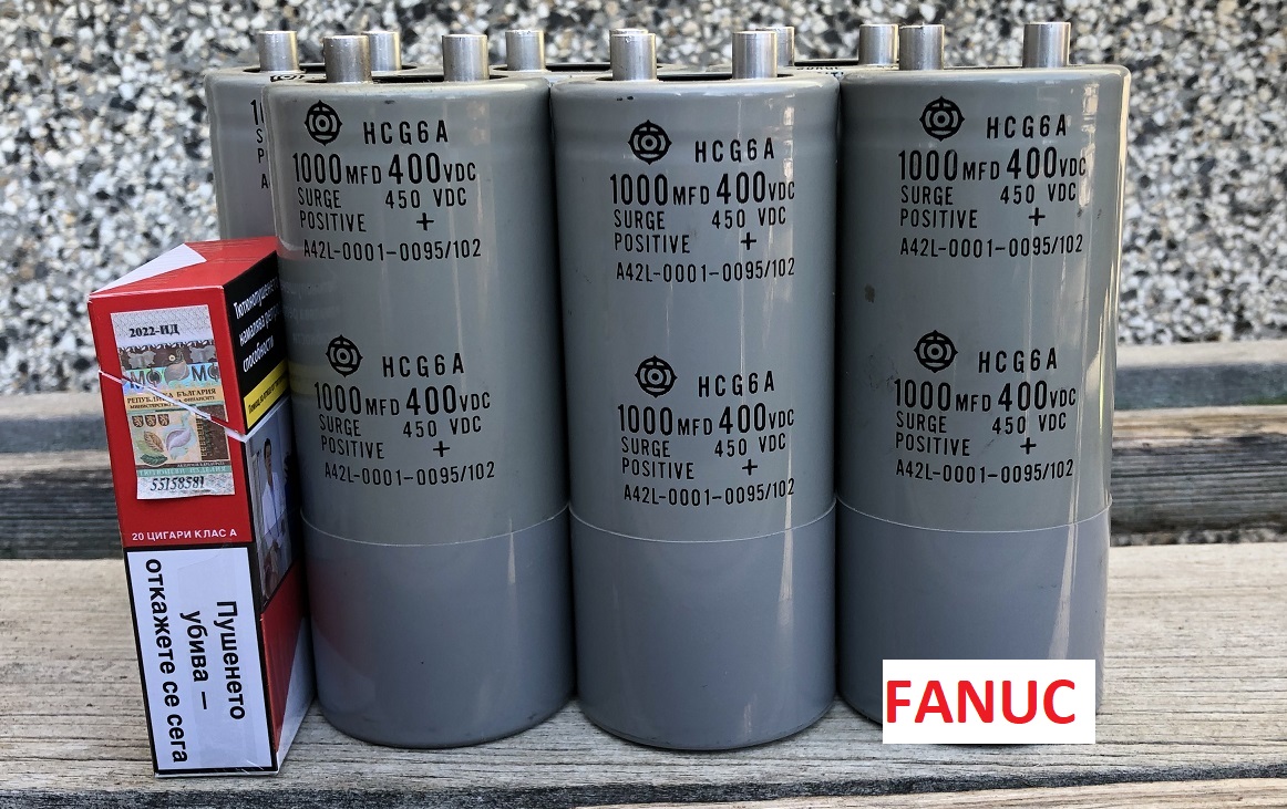

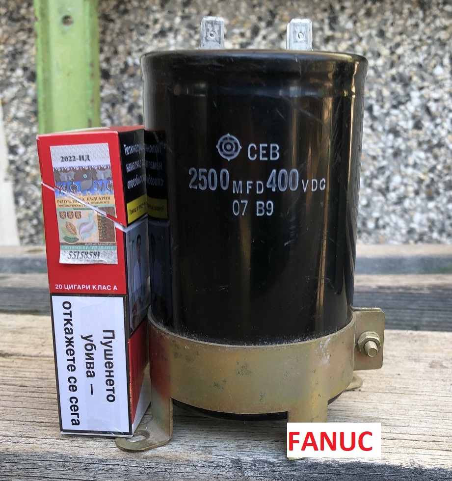

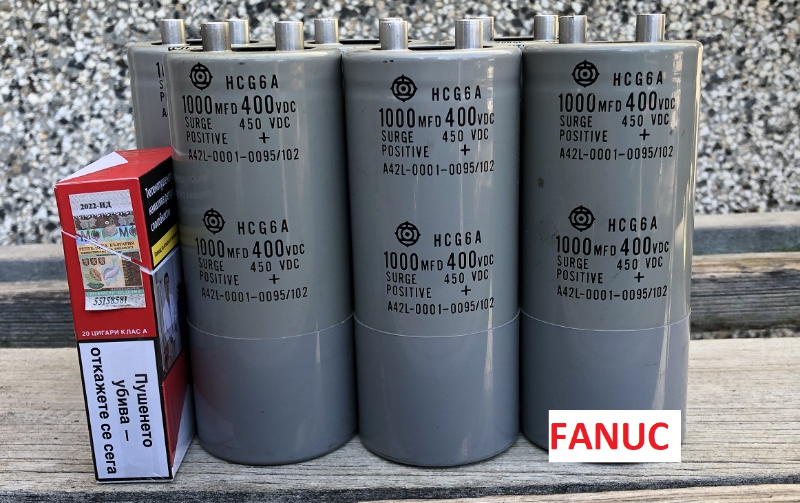

Малко по-навътре под сайванта "напипах" едно малко кашонче което май бях забравил.
Вътре се оказаха само японски кондензатори HITACHI останали ми от един FANUC
Така че дано да е било полезно от къде да се вадят чаркове ... И не само кондензатори.
geocom - специалист
нед яну 12, 2025 11:03 amLux Æterna написа:
@Geocom, ще се придържам към моята концепция с помощен панел.
Няма лошо и твоята схема да правиш (идеята наистина е добра) стига помощния панел да го поставиш при същите условия като останалите. Единствено ме притеснява неопределеността при тръгване и спиране - ще обясня:
Представи си сутрин рано когато панелите не произвеждат нищо и напрежението им почва да се покачва но е много ниско - напрежението на помощния панел също ще е много ниско а от там и прагът на който ще се задейства компаратора. Може да се получи транзистора да включи при много ниско напрежение на панелите и да остави захранващия блок без напрежение и схемата без захранване и съответно транзистора в не се знае какво състояние. Вечер при намаляване на осветеността може да се получи същото. Та ти предлагам да помислиш за някакъв праг под който схемата не работи.
Аз за това ползвам LM723 че има вътрешен източник на опорно напрежение. Може и ти да го ползваш като опорното напрежение (или част от него) да е по ниско от това на помощния панел при нормална работа (и да не оказва влияние при нормалната работа) но да не позволява тръгване на схемата при много слаба осветеност. Това няма да промени схемата ти. Сложи и един резистор на базите на двата транзистора от драйвера към маса.
