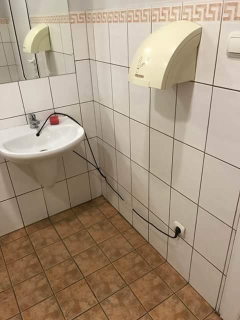

Дека е абсурда :? В чепиците или в начина на обуване :?
:lol:
