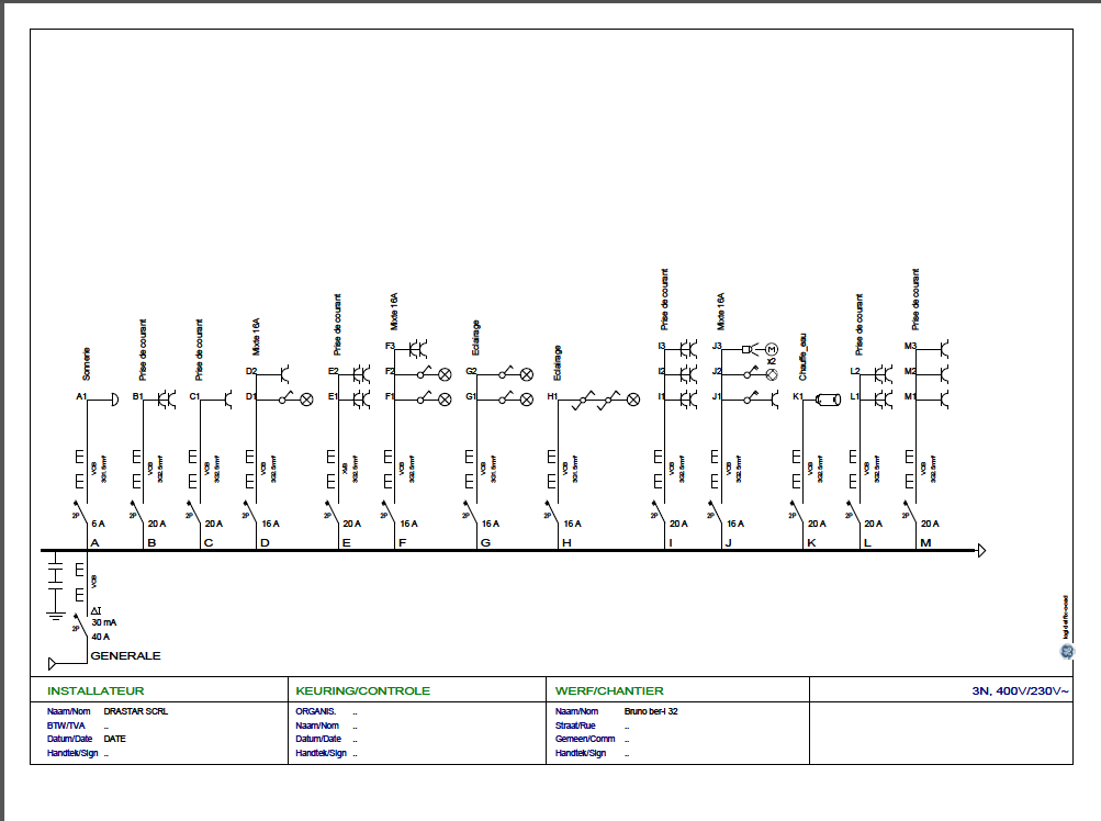

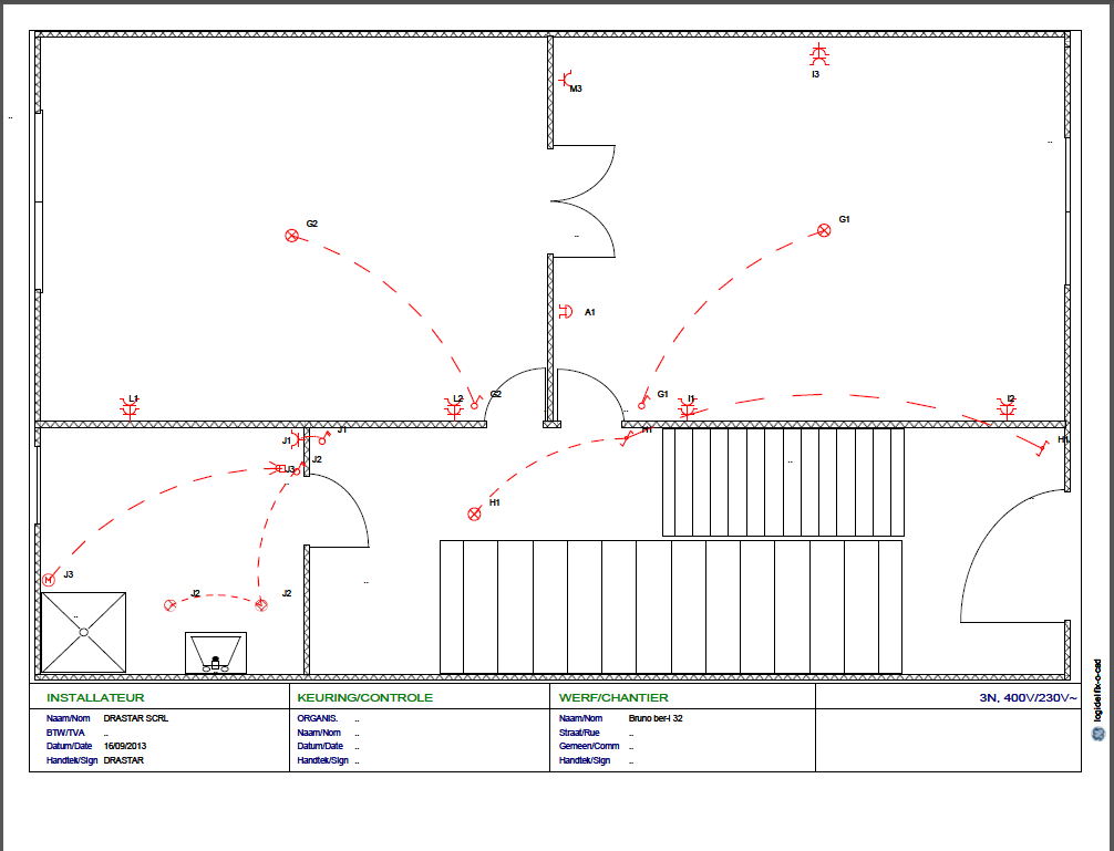

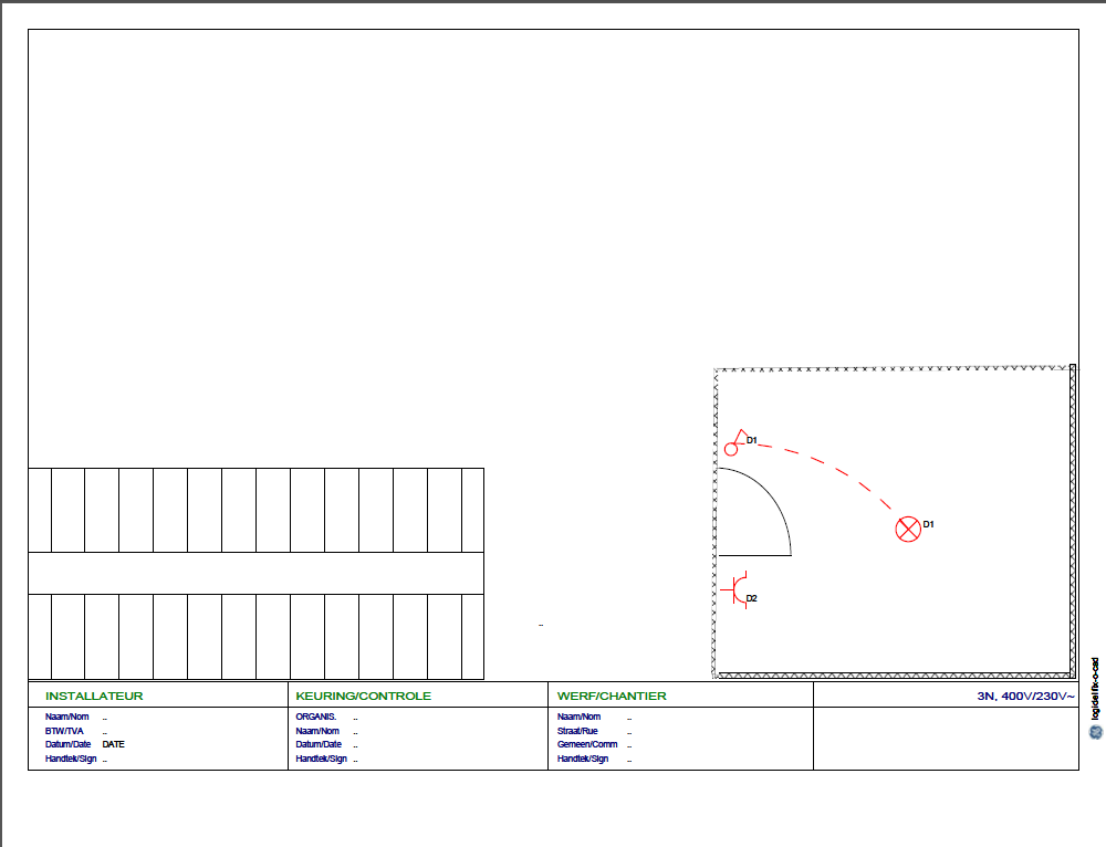

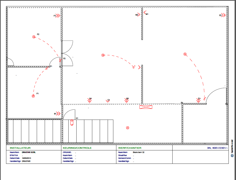

Сега се сетих, че дадох схема и ще направя разчет по нея
Ключове Niko 11х3,86€х1,95= 82,80 лева
Контакти Niko 28х5,5€х1,95= 300,30 лева
Предпазители Хагер 14х5,5€х1,95= 150,15 лева
ДТЗ Хагер 2х43€х1,95= 167,70 лева
Табло 36 модула Хагер + гребен за предпазителите 70€х1,95= 136,50 лева
Кбел 2.5mm² в гофре от онзи в предните мои снимки 300м х 0,72€х1,95= 421,20 лева
Общо 1258,65 лева
При ключовете и контактите е сметнато всичко кутии....
таблото е по голямо и по скъпо както и предпазителите защото са 2р, ако се сметне за шнайдер 1р примерно купени в Бг ще е доста по евтино. Кабела е в повечко но :-D
С тези контакти може и без клеми ваго зад тях, вече съм ги показвал.
