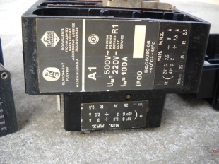

nikolov333 написа:Нямам термомагнитен B25 иначе бих се жертвалТози пост съм го пропуснал, но с този А1 не може и ютия да се захрани, а при късо той пръв ще пресече финала., но понеже докато се самообучавах
съм правил няколко неволни и умишлени експеримента с късо съединение между L и N и между L и PE при TN-C-S, мога да кажа само, че разлика имаше, но все още нямам обяснение..
Вижте какво пише на двете табели за термичната му:
при 20oC It = 2,5А - 3А
при 40oC It = 2A - 2,5A
Тъй като това е регулируем термомагнитен прекъсвач А1 тип R2,5, неговата комуникационна възможност е 100 А, редовото напрежение 500 V AC, комутационната му възможност при късо съединение е 6 kA, а особеното е, че има отделно регулиране на термичните защити за всяка фаза. Има и такива с допълнително присаждан електромагнит за минималнонапреженова защита, който може да се ползва и за дистанционно изключване. Хидрата пише: "Не е ясно и какъв ти е автоматът А1 - има такива на които времето за сработване се настройва." Ама аз такъв не съм виждал. Хидрата не бърка, а вероятно е имал предвид, че при настройка на It се променя и времето за изключване при един и същ претоварващ ток.
При регулируемите автомати граничният ток е Iгр.=q.Iнастр., където Iнастр. е токът на настройка на термичната защита, а q e от 1,05 до 1,2 или средно 1,15, което значи, че при горна гранична настройка за претоварване по ток, този автомат би трябвало да изключи в най-студеното време при ток над 3,45 А. Включена ютия 1000 W само ще тръгне да загрява.
При късо съединение границите на тока, при които автоматът би трябвало да изключи (За тези стари, регулируеми прекъсвачи е така!), се определя по формулите: Iмаx=14.Itmin. и Iмин.= 8.Itmax., тоест от 24А до 35А. Което значи, че ако включим монофазен консуматор с мощност над 5,5 kW - на автомата веднага ще му изключи максималнотоковата защита без да има късо съединение!
nikolov333
- Мнения: 5423
Извинявам се още веднъж, понеже снимката на А1, която е в цитирания пост е свалена от нета и Не е на моя автомат.. Моя е сниман някъде в последващите ппстове, но тогава не съм бил наясно, че е възможно да има такива изключения и съм постнал първия А1, който прилича на моя. В интерес на експеримента, впоследствие смених моя А1 с друг с нормална термична характеристика и при няколко случайни къси съединения, вече няма проблем и пада само предпазителя на токовия кръг..без главния и автомата. Другата разлика в постановката е, че имам и собствено повторно заземяване с два кола, около 5ома, обединено с РЕN на шината в ГЕТ.
