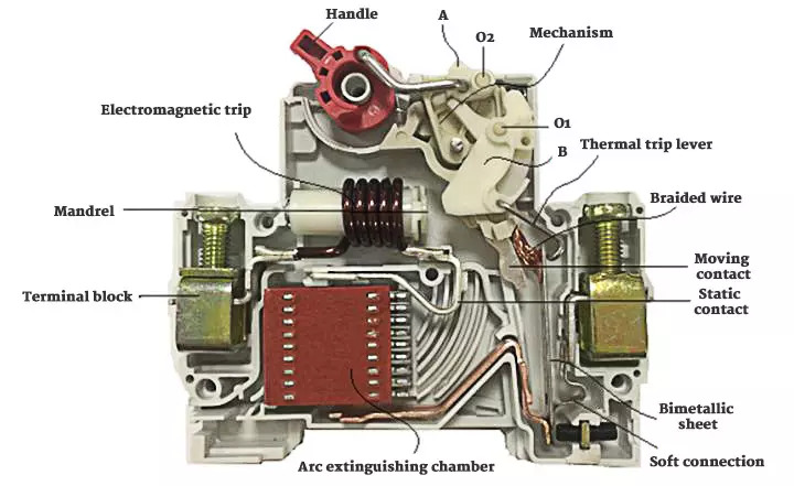

Всеки ден стягате по някой кабел в „терминал“ на
авт. прекъсвач, ДТЗ и пр. и т.н. с какво?
Със стоманено болтче(винтче)!
Ауууууу!

По точно стягаме проводник, по някой път и повече от един, НО....
Болтчето (винтче) изобщо няма досег с проводника. То в случая е винтов вал на "менгемето" :wink:
BLUEPUPIL - майстор
съб ное 04, 2023 5:28 pmkozl написа:
А "менгемето", особено там дето има
резба от какво е? Да не би да е медно?
