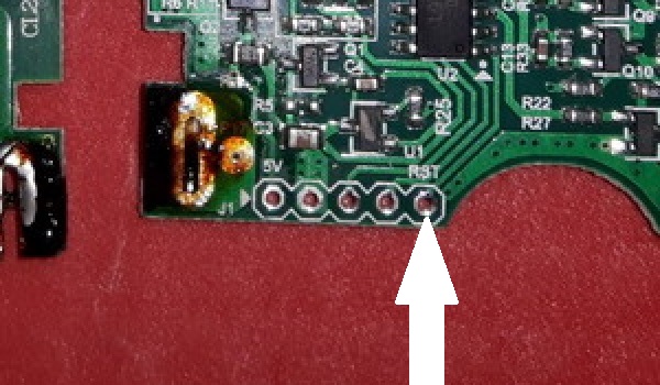

Да. Мерси. Аз това го разбрах по опитния начин с една от батериите като на снимките. В нея един от елементите беше с намалял капацитет и бързо спадащо напрежение и се срина времето за работа с батерията. Бързо се разрежда и бързо се зарежда. И да се повторя реших да разменя само пакета с елементи с такъв от следващия модел батерии. Ето пак показвам платките на двата вида с разпоени елементи.
Къде направих грешка :? Не мога да си обясня, но след размяната и двете батерии не се зареждат. Или съм повредил платките от прегряване или заради разпояването на датчика за Т, защото не се сетих да го шунтирам преди да го разпоя и възможно е да съм внесъл увреждащи напрежения докато там е липсвал терморезистора.

MamaMy - майстор
Някои платки като на лаптопите са злопаметни. Като установят скапан елемент или отпадане на напрежението на кой да е елемент, изключват и докато не се нулират софтуерно, не тръгват. Трябва ти програматор и софтуер.
ПП Я погледни, това не е ли "ресет"!
Пробвай през резистор към - или към + 5 волта

:? Само предполагам, че тук трябва да гледа @kozl ? В поста на @MamaMy нещо липсва!
Li-ion platka_1.jpg (94.14 KиБ) Видяна 1809 пъти

Krasi_S - специалист
чет дек 01, 2022 7:09 pmMamaMy написа:
Това е рейката за програмиране на микроконтролерчето на платката. Обикновено са изведени +, -, ресет, такт (clock) и данни. Както се и вижда на снимката пистите за клока, данните и ресета си влизат в него. Та тоя "ресет" не е нашия :) Няма да свърши желаното действие.
