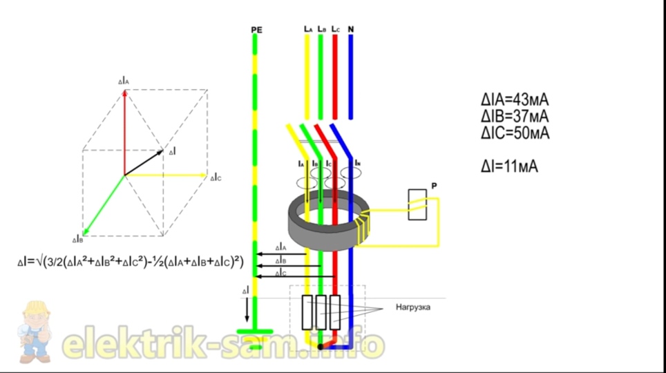

Формулата мисля е същата, която е в руския клип от ютуб, които пуснах..

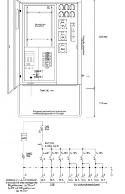

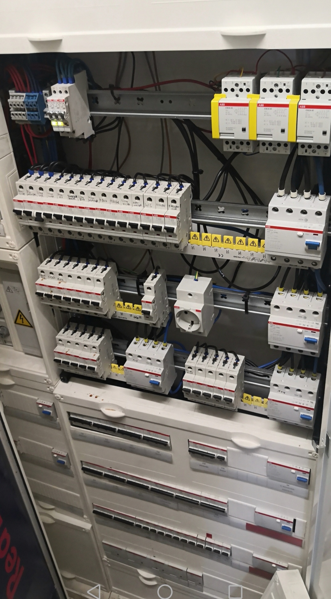

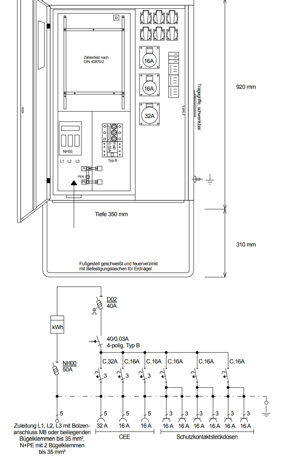

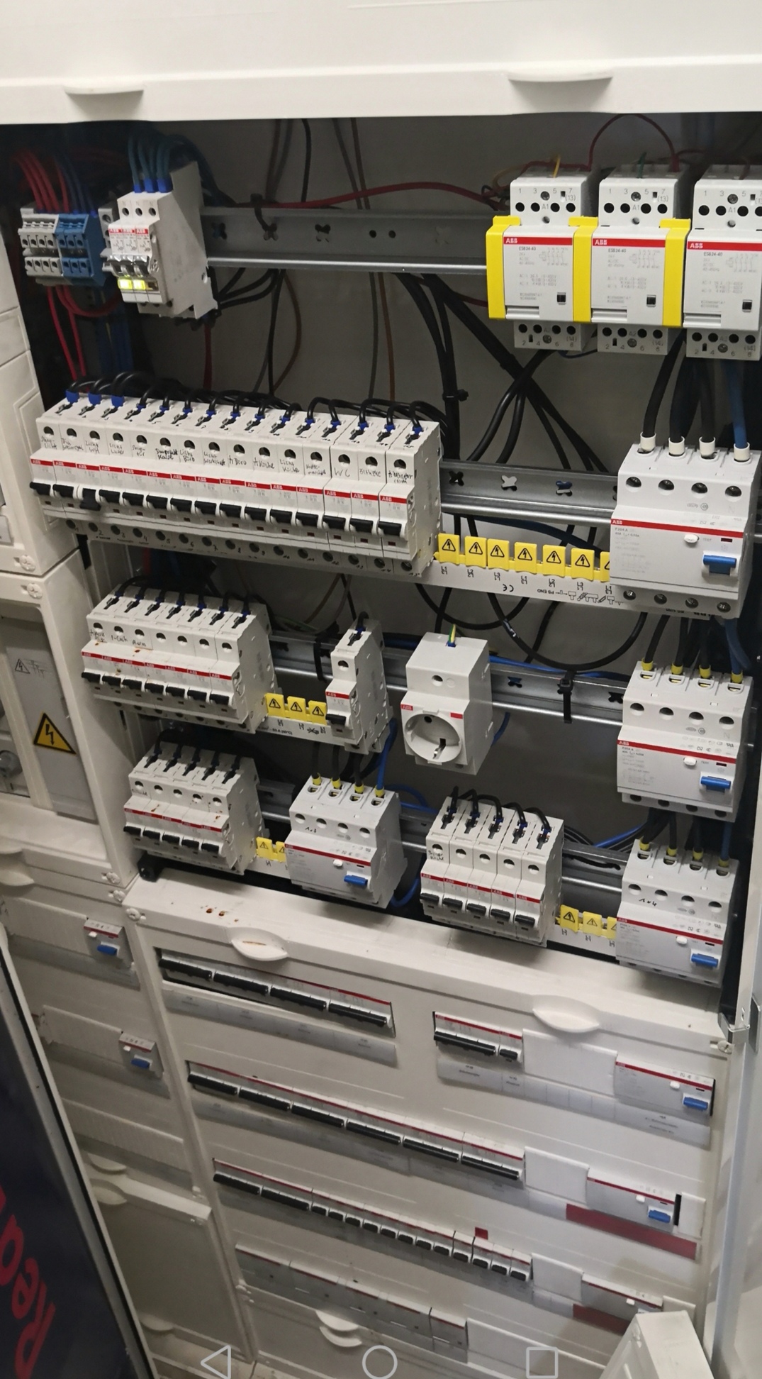

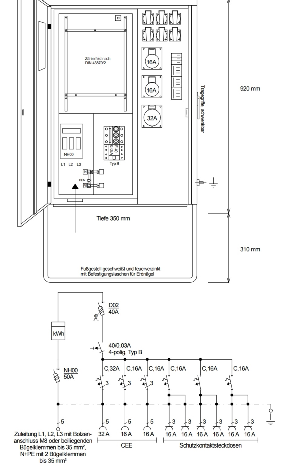

Здравейте на всички.
Явно дискусията се разраства😉
Първо: Благодаря на всички за коментарите.
И сега ще ви покажа "изворът на вдъхновението ми" :
1. Схема на такова табло, в което се ползва 3фДТЗ за монофазни и 3фконтакти.
2. Снимка от табло, в което "рових" днес.

вт фев 11, 2020 6:25 pmdrastar написа:
вт фев 11, 2020 5:43 pmnikolov333 написа:
Кое са одобрили.. Трифазна ДТЗ е за трифазни консуматори. Напълно е възможно, това да е част от обяснението на проблема в случая.
Разгледай схемата на предпоследната страница.
https://download.schneider-electric.com ... D_guide_BG
аз поне виждам 3фДТЗ за трифазни контакти,ако това имаш за цел
имая и в германски учебник който имам но в момента за съжаление немога да снимам за да докажа

вт фев 11, 2020 8:49 pmnikolov333 написа:
Ами тук ДТЗ няма да изключи, защото утечката е в рамките на безопасния ток…
Кое те тревожи?
Последна промяна от iliya_i на вт фев 11, 2020 9:02 pm, променено общо 1 път.
nikolov333 - майстор
Германците ми падат в очите с тези схеми, ако ги приемат за безопасни.. Даже и Руснаците са много по-напред от тях..
