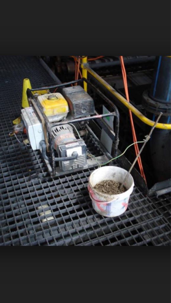

Аааааааааааааааааааааааааааааааааааааааааааааааааааааааа
А така се заземява агрегат...

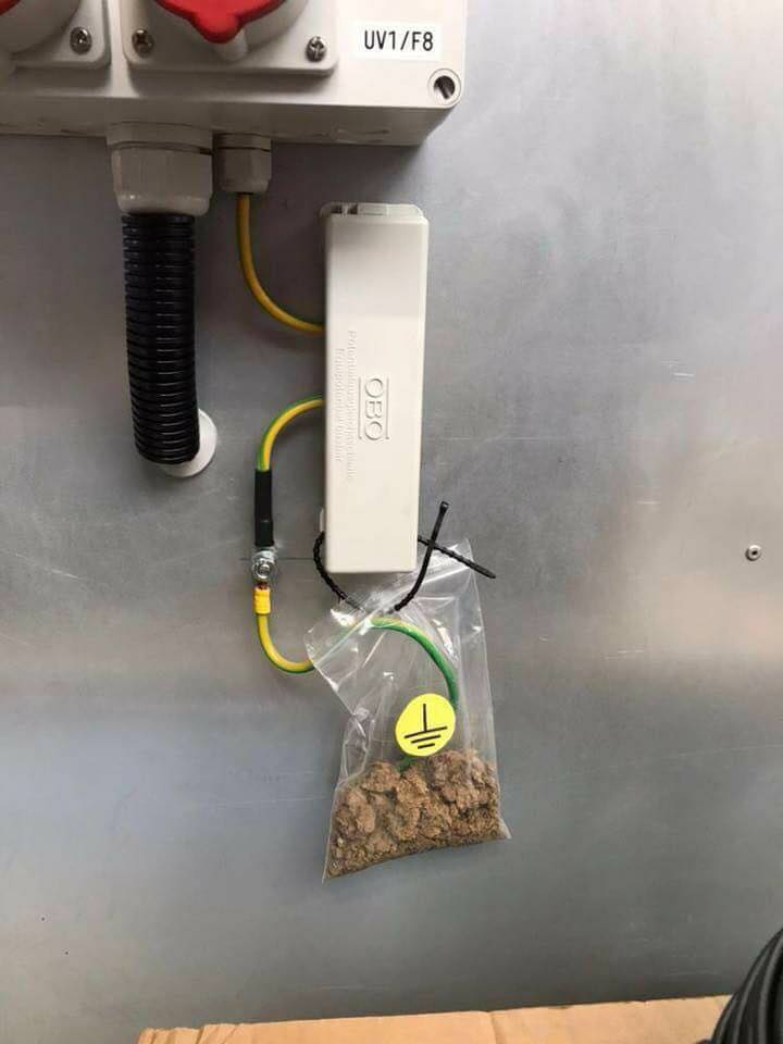

moimoimoi - майстор
струва ми се че това заземление е галванично разделено
nikolov333 - майстор
Тоа генер турен на джилязна основа се некъде ше е у землен.. :-D :lol: :lol:

Горните снимки със "земя" са бъзик от соц. мрежи...

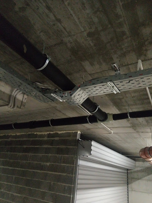

Аз да питам -
Еладжийски истории не трябва ли да преминават над тръбите ВиК?
В момента конденза е бая...
lov - майстор
Конденза си е проблем на ВиК проектанта. Кабелите кат са в земята да не би да са на сухо. Тука най малкия им проблем че ще се намокрят.

Това си е пъзел, но канала с приоритет, че там възможностите са най-малки за чупки.
Канал, въздуховоди, водопроводи, скари. А и въздуховодите също раждат конденз кога по тех преминава по-студен въздух.
А и има начин в този участък да се покрие скарата.
А и тва вероятно е от ново строителство дека не се е разкарала строителната влага или пък ако хидроизолацията е зле - вечна влага та кондеза ще тече :?
