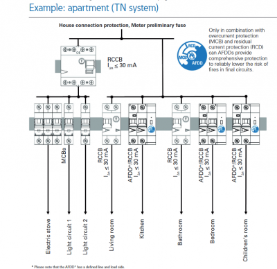

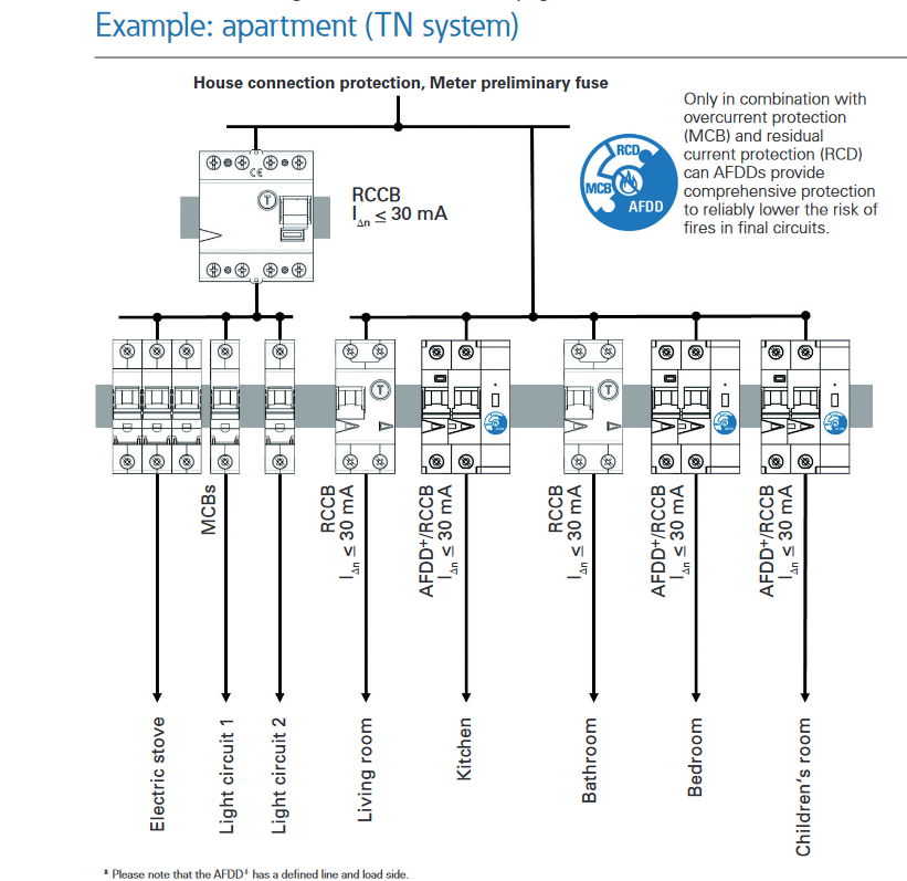

Здравейте колеги. Изчетох темата за ДТЗ, но ми е интересно дали някой използва и AFDD защити? Никъде във форума не откривам мнения и коментари относно тях. Има ли регламентирано въобще тяхното използване? На пазара има дори миниатюрен автоматичен прекъсвач с дефектнотокова защита и защита от дъгова повреда (AFDD RCBO), но никой не ги споменава. Ще ми в интересно да чуя мненията ви относно този вид защита.
ср май 01, 2024 9:20 amlondraneste написа: ...но ми е интересно дали някой използва и AFDD защити...Тук във форума тези дето са чували за AFDD се броят на пръсти и гледам само mika ги е споменал преди три години.
Причините са няколко.
Първо - сравнително ново нещо.
Второ - не е задължителна в България както и в по-голямата част от света.
Трето - препоръчителна е но в много малко държави.
Четвърто - ненадеждна. Фалшивите изключвания не са рядкост а има и вариант изобщо да не сработи.
Основното - ЦЕНАТА. Едва ли някой ще отдели 300-400 кинта за една такава а в едно жилище трябват няколко такива.
