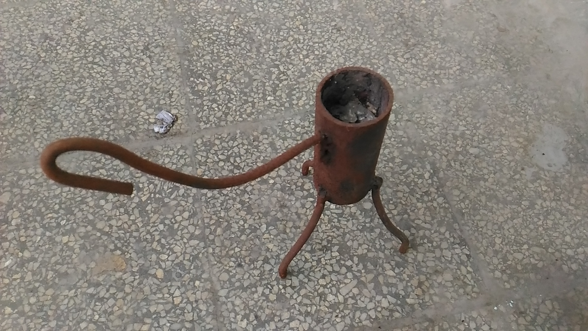

Намерих нещо из рафтовете,мислех в темата за кабелни връзки да го трясна но може и тука.
За тези които не знаят това е метална пота с калай.Нагрявахме я с бензинова горелка докато се разтопи и топвахме кабела с кабелнната обувка вътре.Преди това обработвахме с киселина и ставаше много здраво за надежност напред във времето не зная ....
Цялата работа ми се струва доста тегава и при условие ,че калая не създава най добрите от този тип връзки , не мога да си спомня защо сме използвали този метод ...нека по опитните колеги кажат.
Обувките бяха отворени и това сигурно е било причина :? ядат по някой друг чук и в калая.

Даже и кабелни обувки не слагах, когато нямах под ръка....направо топвах кабела в потата, усукан на нужния размер. Класика.
:-D
А ся.....глезотии......и професори :-D
