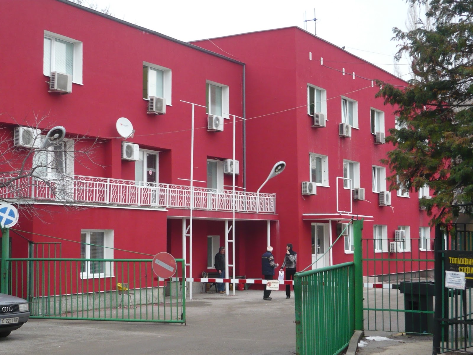

Я сега си представи колко реактивна (лоша) енергия генерира например ....
сградата на ТОПЛОФИКАЦИЯ СОФИЯ дето има монтирани поне 50 климатика. :lol:
сграда на Топлофикация е осеяна с климатици
