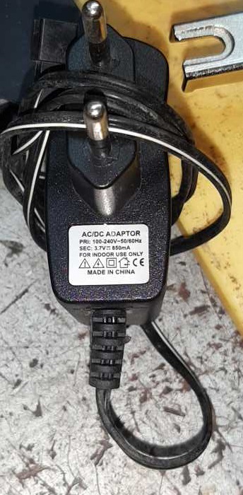

Ще ползвам тази тема с въпрос за зарядното на снимката:
зарядно литйон.jpg (111.49 KиБ) Видяна 2167 пъти
Това е от играчка - хеликоптер с литиево йонна батерия. Играчката не знам къде е, както и батерията. Изходящото му напорежение е 4,2V.
Не искам да го отварям и питам дали това е зарядно е направено за директен заряд на литиево йонен елемент?
petromaniq66 - специалист
Ако е за директен трябва да има индикация. В противен случай и то е играчка. А и пише 3.7V изход ...китайска му работа.
Krasi_S - специалист
Става да си зареждаш директно, но с едно наум да си следиш напрежението на батерията. Понеже е от играчка, най-вероятно няма управление за изключване на заряда. Разчитат, че заредената батерия ще спре да дърпа ток. На подобна играчка на моите, контрола ставаше в хеликоптерчето. Като при достигане на 4.2V червеното диодче за зареждане изгасваше.
DundyTheCroc - майстор
Наличието на диод не гарантира изключването на заряда, по-често сработва при достигане на дадено напрежение, но заряда си продължава с малък ток, говорим за масовите китайци.
чет яну 12, 2023 4:25 pmDundyTheCroc написа:
+1
