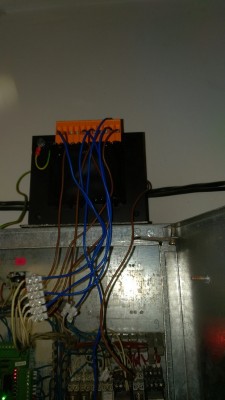

пет дек 13, 2019 7:58 pmzz_stefanov написа:
Ми човека се е поодсигурил да не му падат бущоните :)
В един ТАП да ги комбинираш така си е жив мазохизъм или садизъм! Като ги видя наредени с 25А ми става лошо та камо ли с 32 само.Ни нулева ни земна шина яко усукване и лента отгоре
zz_stefanov - майстор
Тея ще задействат електрическия спусък :)
gogo7777 - майстор
Не бой се. Тойотите са неубиваеми..... :)
kozl - майстор
съб дек 14, 2019 6:58 pmBelgarionbg написа:
:lol:
Когато всичко зависи от какалшника и тока минава от там :roll:
А вратичката трябва да е затворена. Убеден съм, че е направено временно, но поне две години е така :)
kozl - майстор
нед дек 15, 2019 8:21 pmzz_stefanov написа:
Място ли няма или така било по-лесно?
Сменян е, а защо не са успели да го натикат вътре не знам. Можеше поне кабелите да са прекарани през някой щуцер, а не през вратата.
Това е асансьор.
Antonii - майстор
Това, ако е на работещ асансьор, то незнам как минава технически преглед. Явно въобще не му се прави такъв или инспекторите толкова го и гледат.
