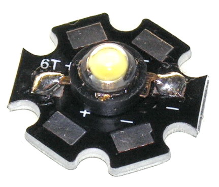

По-лесният (и евтин) начин е да си го реализираш осветлението с мощни светодиоди.Четири 5-ватови диода ще са ти достатъчни.

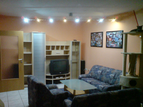

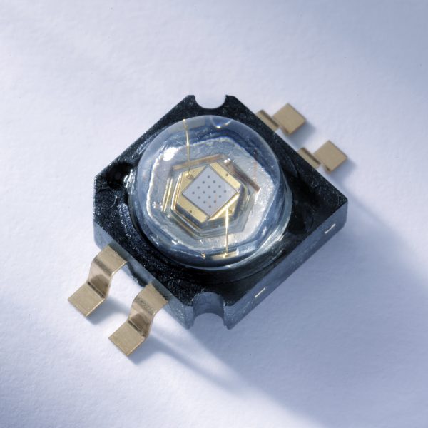

Прав е ELEMENTAL няма смисъл вземи си К2 диодите примерно и ще имаш много по голям ефек от колкото с 5 мм. Ще се получи нещо такова.
