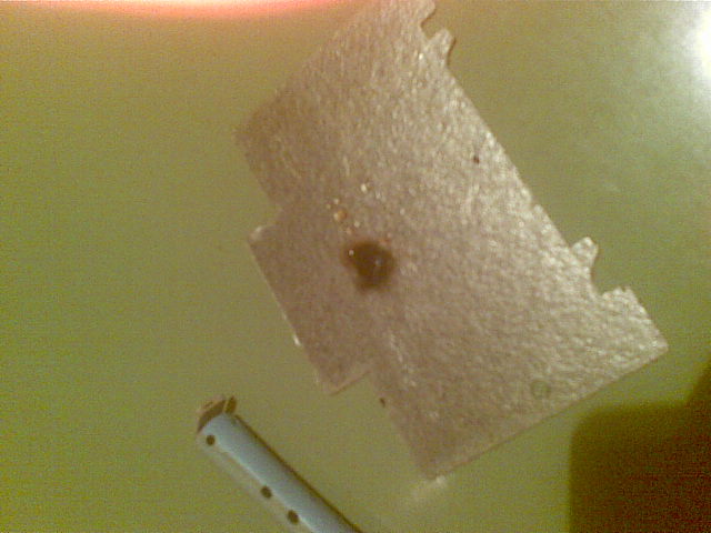

Я, я някой да каже къде стои тази плочка, че не е ясно
Ако става въпрос за слюдата- трябва да е на дясната страна или на тавана.Обикновено не е по голяма от 10х10 см.

Ура ... там си е, ето я и нея !
Ела ела тука да те видят хората... ела де не се притеснявай :lol:, много е срамежлива 'начи :?
lz1wvm - специалист
До колкото се вижда на снимката черното петно е изгоряла слюда.Не може да се почисти(пробвал съм) трябва да се изреже нова и да се смени.

Да колегата каза, че е нагоряла яко снимкатат е от телефон затова е малко (малко ли казах) лоша .
Takezo Sensey - модератор
Благодаря на всички !
Слюдичката се почисти обърна и се закачи отново за сега ще си кара с тази .
Направихме шаблон на парче картон и сега се издирва по сервизите.
Благодарско още веднъж на всички ! :-D
