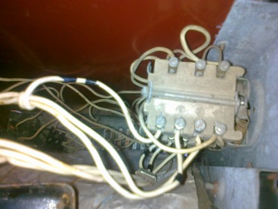

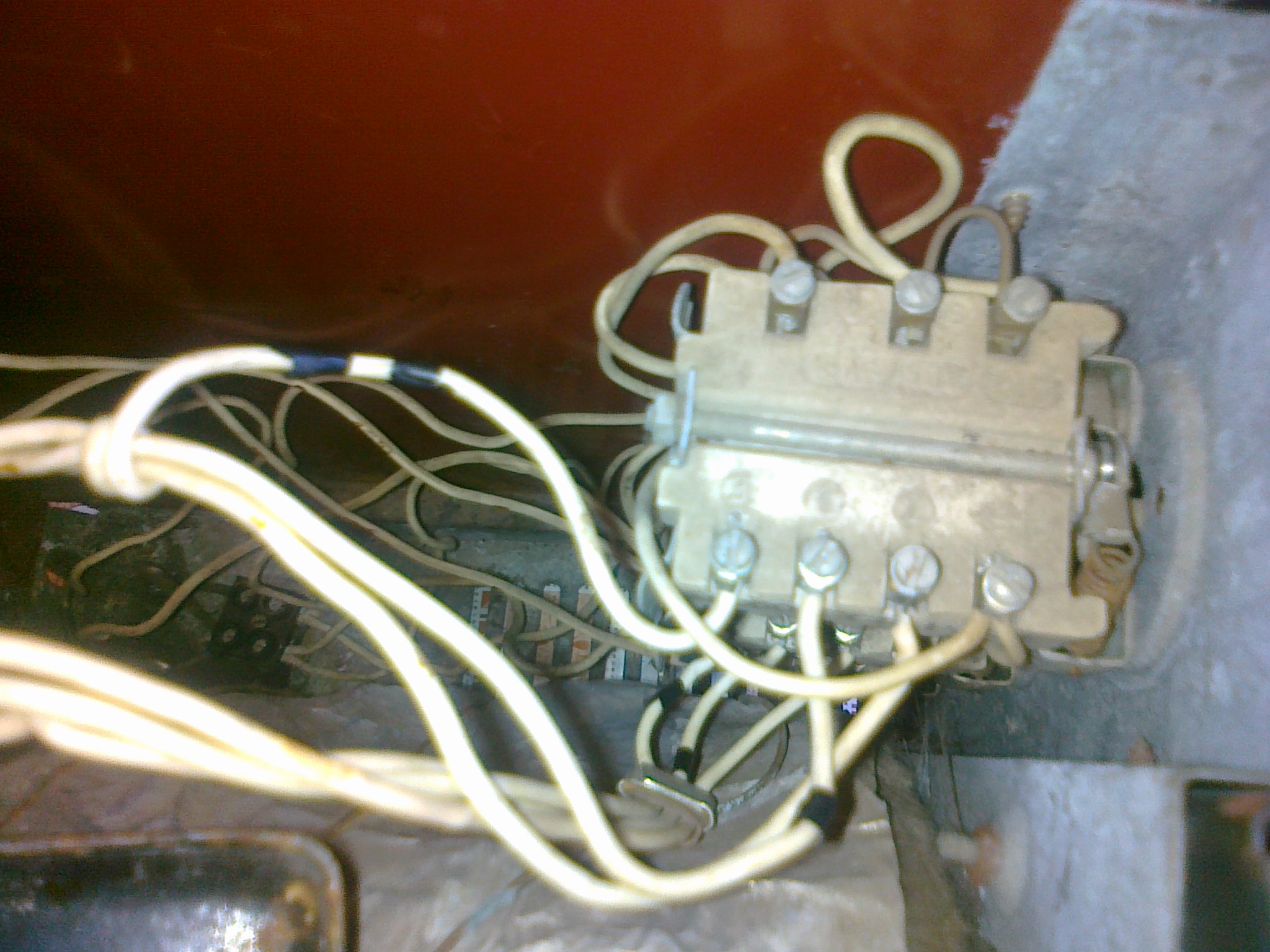

1-Да разкача проводниците/захранващи плочите/ ли ....
2-Или самите реотани от ключа...
Ами където ти е по - лесно , само не забравяй да си направиш чертеж и снимки ,за да няма грешки при свързването.
Скоро не съм отварял моята и ти пиша теоретично .
onkelabg - специалист
А ще си ги бележа,всяка жица кьде и на кой ключ отива.
Че по-спомени, всички кабели вьтре бяха един цвят :butthead:

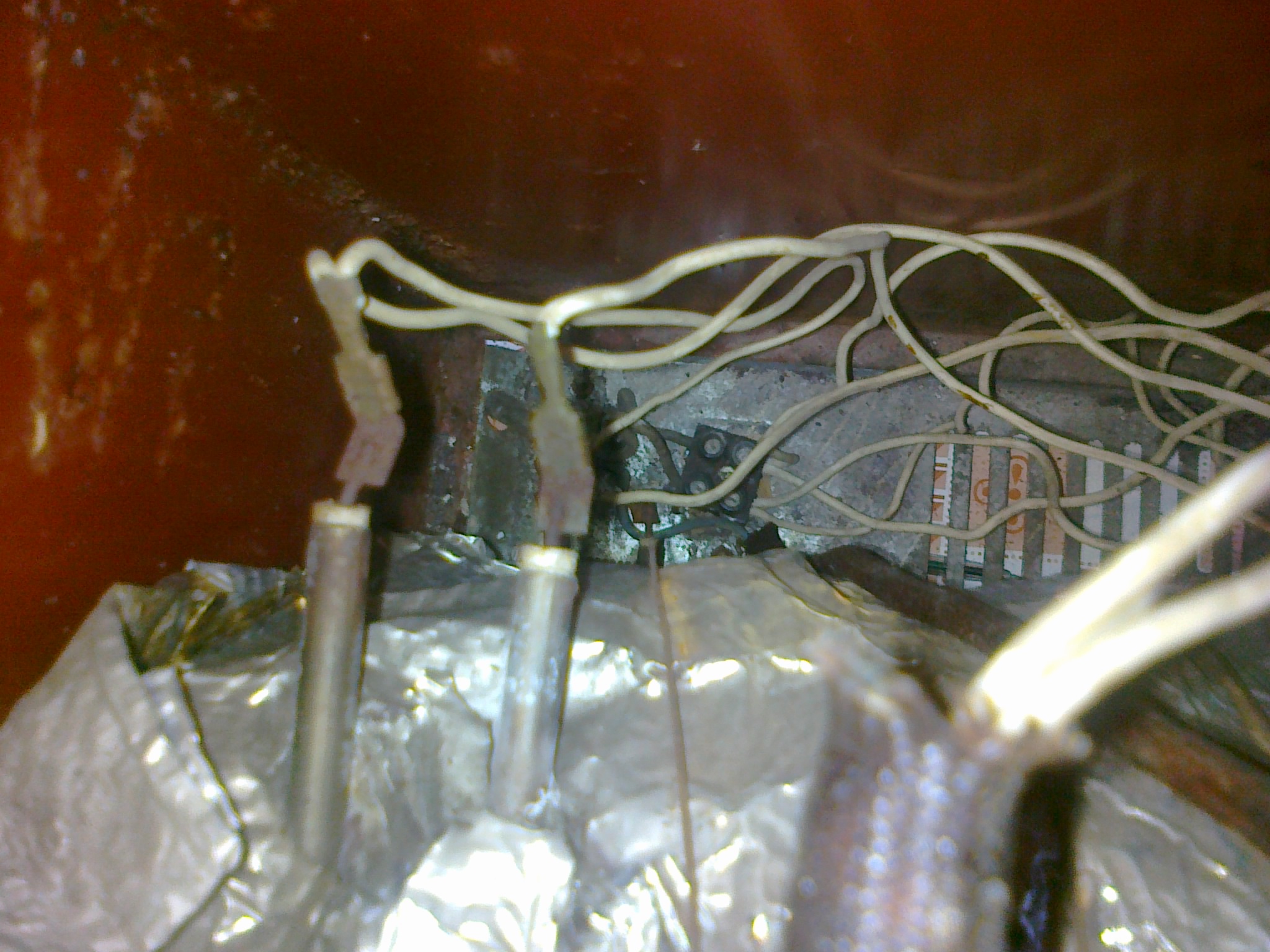

Преди малко, пак вклю-печката на тьмно де...и не видях на самите лампички/на печката/ да се вижда Миждукане.
Но като проверих с фазомера си има светлинка....И утре,като намеря свободно време,ще пробам метода.

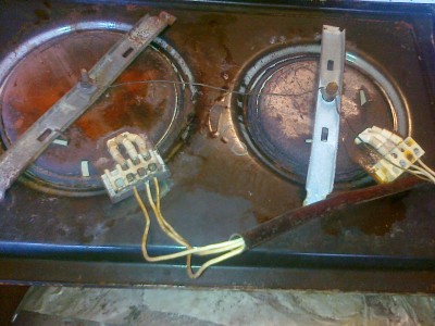

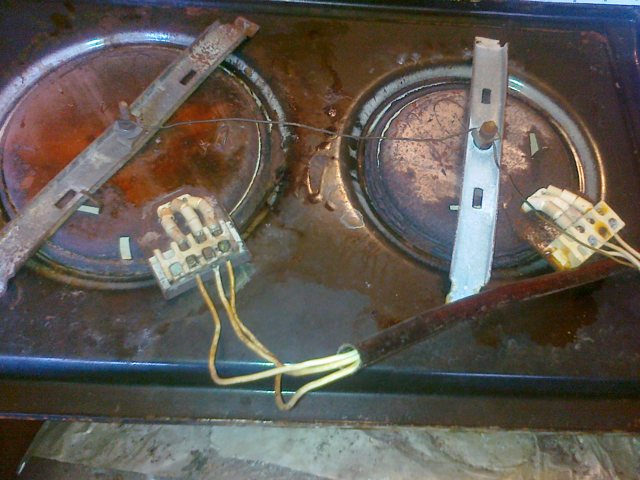

onkelabg написа:
-направи ми впечатление малкия котлон-
-вкл го/работи/ , и с фазомера по-корпуса на печката Утечка....само когато малкия котлон е пуснат.
Тошко, това не е ли достатъчно :?
Сменявай малката плоча, тъкмо и с нова гривна ще се уредиш :wink:

На човека му свети фазомера на двете плочи и на КОРПУСА !!!
onkelabg написа:
ПС-Сега на тьмно Ясно се видя с фазомера,че има утечка по-корпуса и котлоните.
Та проблема не е в ръждясалата гривна или котлоните.
Проблема е незанулен контакт, неправилно свързан щепсел, връзката на кабела в печката ...
И що да сменя котлона ако работи?
Гривните - продават се нови за по 1 лев малките и към 2 лева големите.
плочи, гривни
Hoвoceлckи - майстор
Виж пак последния абзац от цитата ми. Можеш да прочетеш и по-обстойно въпросния пост. Нещо си хвърлил на кестерме боба ...
Няма какво да ти чета последния абзац или друго.
Ако корпуса е свързан с третото жило на кабела и контакта и щепсела са правилно свързани не може да има светене на фазомера от корпуса на печката.
Демек-първо се проверява контакт-щепсел-кабел-свързване на кабела в печката.
После вече да си гледа малката плоча.
Да не споменавам и че "фазомера" не е измервателен уред и по него не може да съдиш със сигурност имали или няма фаза по печката.

Десет пъти ли трябва да обяснявам че при правилно свързана печка (занулена/заземена) по корпуса на печката не може да има фаза???
Нито от проблеми с големия, нито от средния, нито от малкия котлон, нито от горния, нито от долния нагревател.
Толкова ли е трудно за разбиране?
Освен това като не ползвана дълго време, керамиката дето изолира нагревателите (от долната страна) може да е поела влага.
След известно време работа плочата изсъхва и изолацията се оправя.
Да не говоря че част от новите плочи и нагреватели страдат от този проблем.
Не ги изпичат в завода и ги продават с известна доза влага.
Това обаче не отменя проверката за правилното заземяване/зануляване на корпуса.

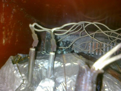

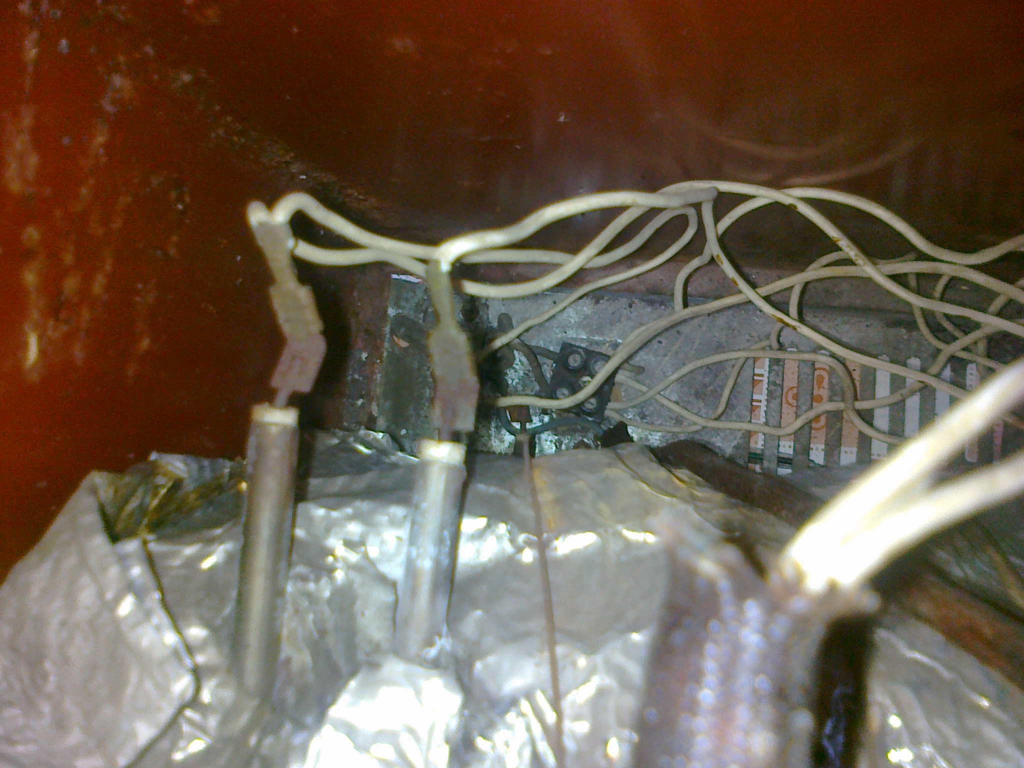

Свети си.....
-разкачени една по-една плочите /свети/
-не бие ток :?: или е много слаб....с чехли сьм, а печката е на терасата/мозайка/ сложена в/у шкаф и пред него имам ,малко килимче. Не че е кой знае какво изолация, ама все пак....
-Щепсела на печката е с 3 проводника,като и в самата печка е заземено.....Но ползвам разклонител от кухнята до терасата с 2 проводника :idea:
-В квартирата дето сьм, всички контакти който погледнах са с мост м/у Нулата и земята/занулен/ -А инсталацията е Двупроводна.
ПС-Печката не е работено много сьс нея...просто е била на влага и лоша подрьжка.От снимките и по-мой виждания ключовете за здрави/без омаслявания и нагар/
