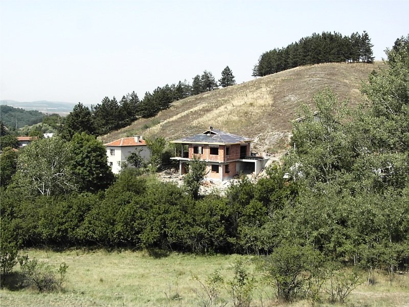

gandonov - специалист
Подобни "кабелни превръзки" имах предвид.
Снимки на отворите за конзолни кутии ще изпратя във вторник.
Сега съм на работа, а тук имам само снимки от миналата година.
Но ето една снимка на "обекта" от миналия август.
Снимана е направена от отсрещното хълмче. Онзи на върха на покрива съм аз.
В края на август 2008-а я покрих с керемиди, сложих улуци и я "зазимих".
... и сега продължавам с довършителните работи. В понеделник монтират дограмата и започвам "вътрешните" работи и двора.
... но навярно ще остане работа и за догодина. ... че всичко е едни цифри-и-и-и :rolleyes: ... голяма "цифромания"
Снимка на "обекта" от август 2008г.
