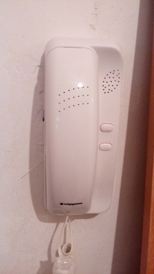

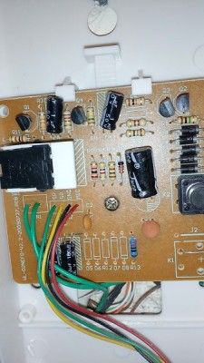

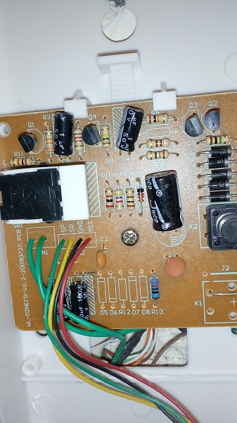

Ами явно колегата се чуди на колко волта е звънчевата инсталация,на 12V или на 8V,вярно е че трафа без товар дава 11,5V,ама официално се води че е 8V,и ако няма домофони звънчевата инсталация е 3(три)проводна.Ако има домофони не ти трябва отделна звънчева инсталация,те имат функция втори звънец.Нака такъв домофон досега не съм монтирал.Снимай слушалката разглобена да видим вътре клемите.Фарфиса предлагат модул 2-ри звънец,Нипонската платка също ще тръгне като отделен 2-ри звънец

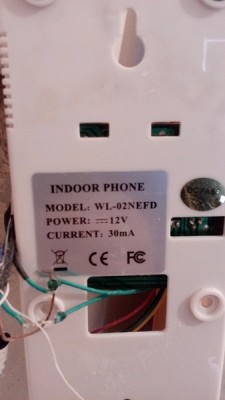

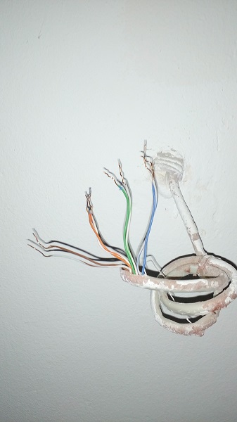

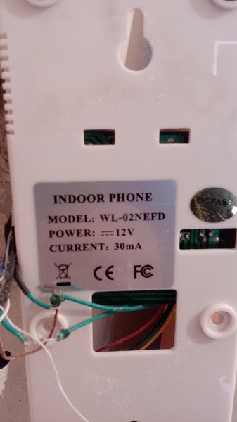

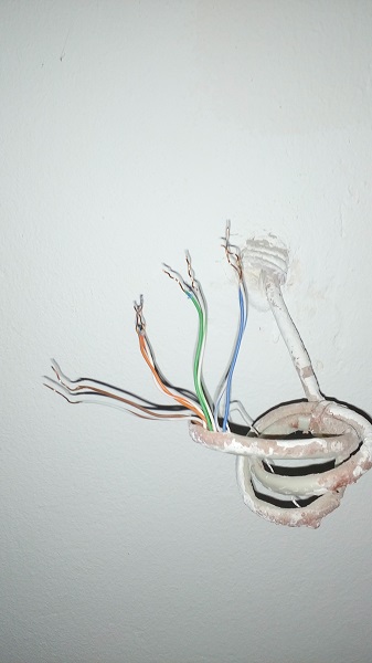

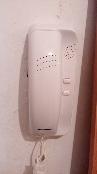

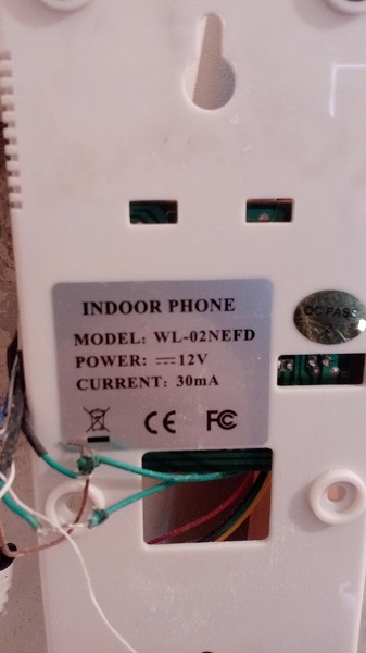

Здравейте. Имам казус като на друг колега в постовете назад. Имам изкаран кабел за бутон за звънец,но немога да разбера къде към платката на домофона трябва да свържа кабела(UTP) . Ето и малко снимки за да стане по ясно. Бих бил благодарен на някакво съдействие. Знам че темата е стара,но реших да питам тук вместо да отварям нова тема и да пълня форума с излишни теми.
