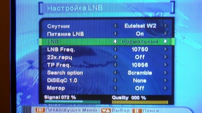

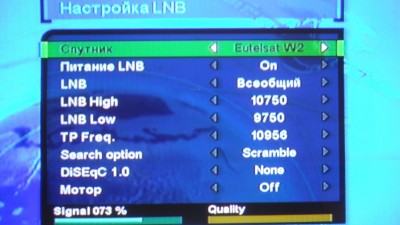

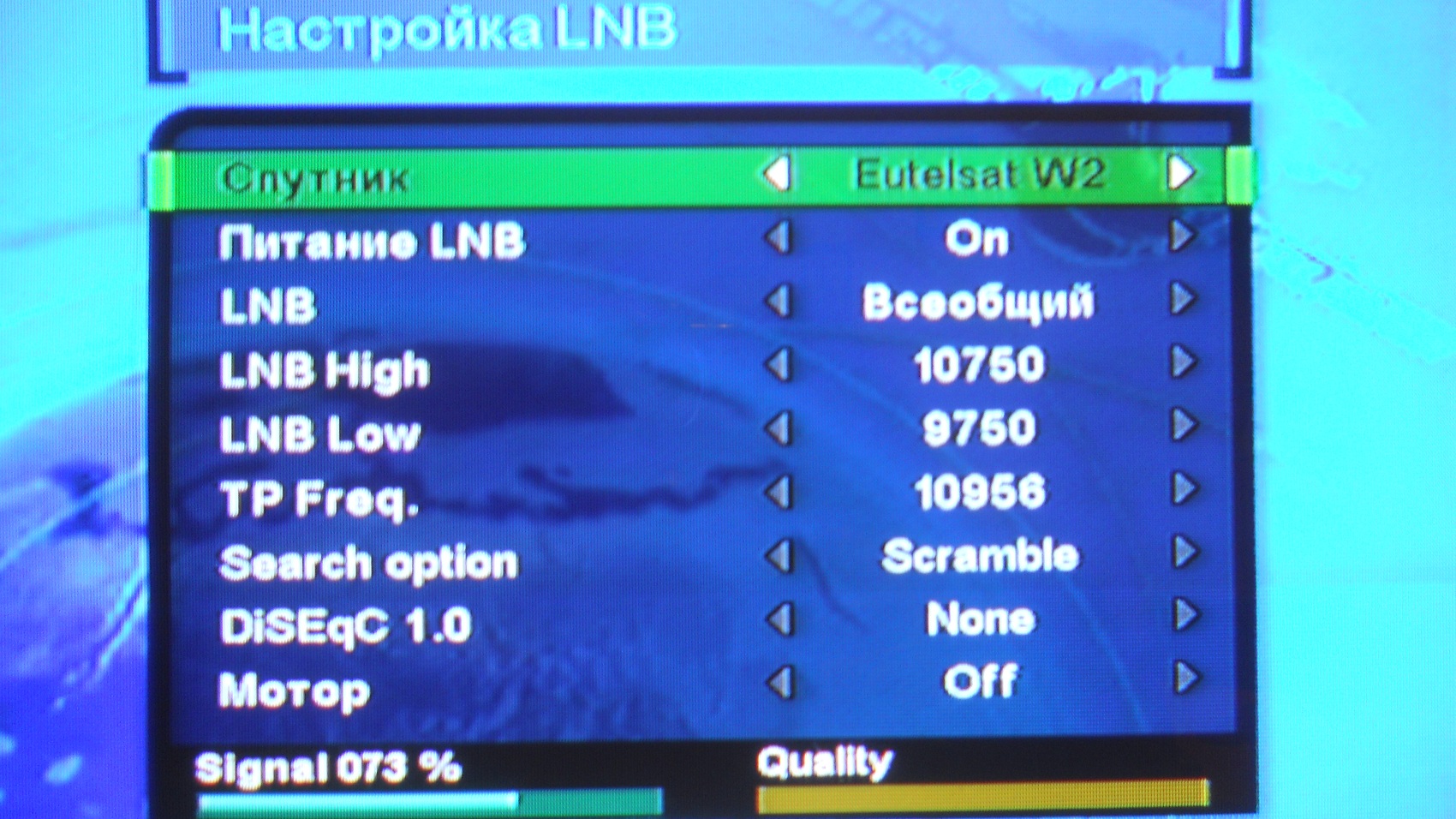

Здравейте,отново.Малко снимки и ако е възможно малко разесняване на ситоацията,че не вдяваме.
velas - специалист

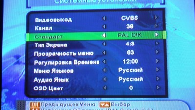

Първата и втората снимка са ти ненужни в случая.
На третата и четвъртата се задава настройка към конвертора.
Стандартния /универсален/ конвертор е с настройки:
Висок осцилатор /LNB High/ - 10600 MHz
Нисък осцилатор /LNB Low/ - 9750 MHz
Конвертора на антената ви със сигурност е с нисък осцилатор 9750 (щом като на актуалнен транспондер 10956MHz вади сигнал). Пробвайте дали високия осцилатор е 10750 (променяте LNB Frec. на 12600). Ако има сигнал и качество, значи е така, ако ли не - променете на 10600, трябва да излезе сигнал/кач.
В тези менюта няма опция за сканиране. Има какви програми да сканира /Search options/, може би трябва да е на FTA канали.

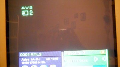

На последната снимка се вижда канал от друг спътник (Astra 1). По всяка вероятност е избран списък с канали от този спътник. Би трябвало да може да се смени, копче "sat" на дистанционното, или избор на спътник след избиране на списъка с канали (копче "ok","list" и пр.).
П.П. Този приемник ми прилича на операторски на руски провайдер. Дано да не е заключен.
