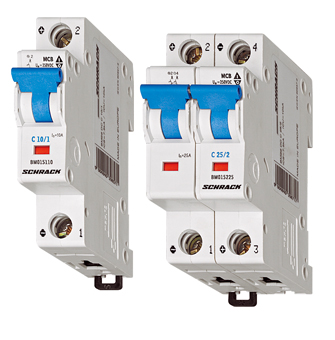

За всички имащи самочувствие на пкорифеи пояснявам, че заводът в Перущица е на Шнайдер. А Schrack произвеждат в Австрия и Германия. Имат само един вид палец - синия.. Т.е. не делят клиентите не важни (черен палец) и неважни (оранжев палец). Миналата седмица си взех АП 10А/6кА - 4,50 с ДДС. Какво повече искате.

Според мен по-важното е какъв тип предпазител ти трябва-крива В,С,D; ток на к.с.-6кА,20кА,50кА, според мястото му в схемата. Добрата селективност с апаратура примерно CHINT (на китаиците) е по-добре от поставени кой как доиде на Мюлер или шнайдер. Една от предпоставките за добра селективност е цялата апаратура в таблото да е от един пройзводител. Аз лично предпочитам Шнайдер (Френските) С60N. Друго което съм забелязал е, че таблото се пали най-често от хлабави връзки и по-рядко от забравена профилактика, а най-рядко от несработил предпазител. Правилният подбор и монтаж са 95% гарант за дълъг живот на таблото-Така мисля аз.

Прав си. SCHRACK имат на склад (в София) и крива В.

1. Производството на "Неважния" оранжев палец за 2009-та дава брак 30/1 000 000 полюса. Който е запознат с промишлено производство може да си представи нивото на изходящия контрол.
2. Различните палци не са според клиента, а индикират различни серии - C60ХХ и C120ХХ (съответно оранжев и черен палец)! Доскоро в БГ се произвеждаше само C60 до 63А (от 1/2 година внедряват нова моделна серия). Разликите м/у сериите лесно се открива - има каталози на български език в нета. Hint: ток на късо.
3. Заводът се намира в Радиново, близо до Пловдив от пролетта на 2007-ма. Перущица е малко по-далеч на Запад....
Добре е да се помнят легендите, но нека са в съответния раздел.... за легенди.
Всеки има право да се заблуждава както си иска!
Моето мнение за /всякакви/ ел. табла е: Марката се избира според разнообразието на апаратура по проект - условието е да може да се комплектова с една марка... За разпределителни табла до 50kW предпочитам Moeller или Legrand - основно предимство е възможността за едновремено захващане на проводници и гребени (в отделни гнезда)!
